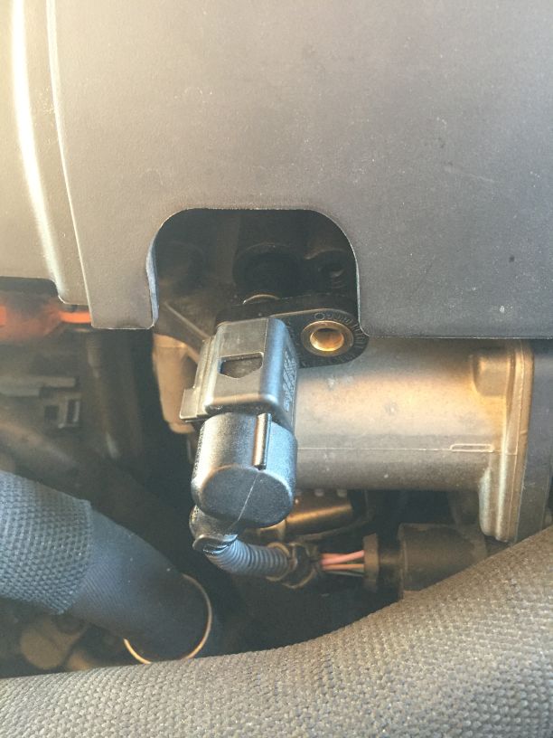

Teilenummer Befestigungsschraube Temperatursensor
  • Ist definitiv kein metrisches Gewinde, würde auch behaupten das das größer ist als T25 aber egal.........
    Die Nummer sollte die N 90735802 sein, Nr. 24, der Sensor ist die 13.
    http://www.partscats.info/volk…3&ug=33&parent_id=3090032
    Aber beim Freundlichen nochmal gegenchecken lassen.

  • Vielen Dank.
    Ich hab die rausgedreht und zack ist sie im Nirvana verschwunden :D . Wird vermutlich in der Motorverkleidung liegen,da ich aber die große Verkleidung montiert habe,ist nichts mit durchfallen. :D Bin auch nicht mehr sicher,ob es ein T25 oder T30 war,hab dann nicht mehr so drauf geachtet.
    Wollte eigentlich so eine Bedi Reinigung mit dem Set von Turbosprayer durchführen ,aber leider ist mir gleich die böse Schraube entwischt. :D
    Habe zwar mit dem freundlichen telefoniert,und er muss die bestellen (hoffe ,das es die richtige ist). Da er mir auch am Telefon was von 6x16 gesagt hat. Aber ich glaube auch nicht,das es ein metrisches Gewinde ist. Aber die Bezeichnung 6x16 machte mich stutzig,da denke ich automatisch an M6X16 :D ,deswegen war ich nicht sicher ,ob das stimmen kann.
    Denn zuerst wollte er mir eine vom Kühlwassersystembestellen,dann hat er was vom Nockenwellensensor bzw Kurbelwellensensor erzählt .War halt nicht so einfach ,ihn auf den richtigen Pfad zu bringen. Erst nach hin und her mailen von Fotos hat es dann geklappt,das er den gleichen Sensor/Fühler meinte wie ich. :D
    Da ich aber keine Nummer hatte ,konnte ich nicht bestätigen,ob es die richtige Schraube ist.
    Jetzt kann ich ja beim abholen vergleichen.

  • Die Schraube ist eine Blechschraube 6x16 und kostet 0,31€ beim :)
