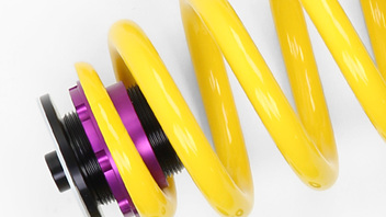

  • Hallo, ich habe ein Problem, habe heute mein ST Suspension Gewindefahrwerk verbaut, nachdem ich an der HInterache feststellte das er nach montage der Reifen zu tief eingestellt war wollte ich mit dem mitgeliefertem schlüssel das gewinde hochschrauben... es dreht sich aber das komplette *teil* der Gewindeverstellung mit ..also das was auf der Karosse aufliegt..
    Was kann ich machen??
    Ich kann ja nicht bei jedem mal wo ich das gewinde verstellen will , also die höhe wieder alles zerlegen an der hinterachte und das gewinde mit der hand hochzudrehen..

  • du hast die aber schon richtig herum eingebaut oder? Also den Verstellteller und die Vorspannfeder nach oben....nicht unten in den Achsschenkel!? Weil oben kommt man doch mit seinen zwei Verstellschlüsseln eigtl. hin um es eben in entgegengesetzte Richtung drehen zu können!?

  • Habe mit KW telefoniert, das ist ein Trapezgewinde, daher lässt es sich im belastenden zustand nicht verstellen, ansonsten würde es sich ja auch von alleine verstellen können bei der fahrt da keine fixierungsschraube vorhanden ist am Heck....
    von daher... ausbauen, verstellen..einbauen :/

  • Und nochmal Vergleich zum 6er: Du darfst nicht beide Seiten gleich stellen an der Hinterachse. Vorne funktioniert das mit dem Restgewinde, hinten jedoch nicht. Vorne verstellst du auch direkt am Kolben und die Höhe wird direkt beeinflusst - hinten jedoch verstellst du quasi physikalisch gesehen an einem Hebel - somit sind 5mm nicht gleich 5mm. Weiterhin ist zu beachten, dass jedes Verstellen auch diagonal Wirkung ausübt. Verstellst du also hinten links, verändert sich auch die Höhe vorne rechts. Belese dich dazu mal zum Thema Radlastwaage. Es hilft also nur ausprobieren. Zu beachten ist, dass nach jedem Einstellversuch OHNE Radlastwaage mindestens einmal komplett eingefedert werden sollte (z.B. ganz kurz fahren), um DANACH halbwegs korrekt messen zu können. Mein Tipp: Vorne gleiche Gewindegänge abmessen, dort einstellen und dann hinten erst EINE Seite halbwegs hindrehen und DANN die andere... Dauert halt!
