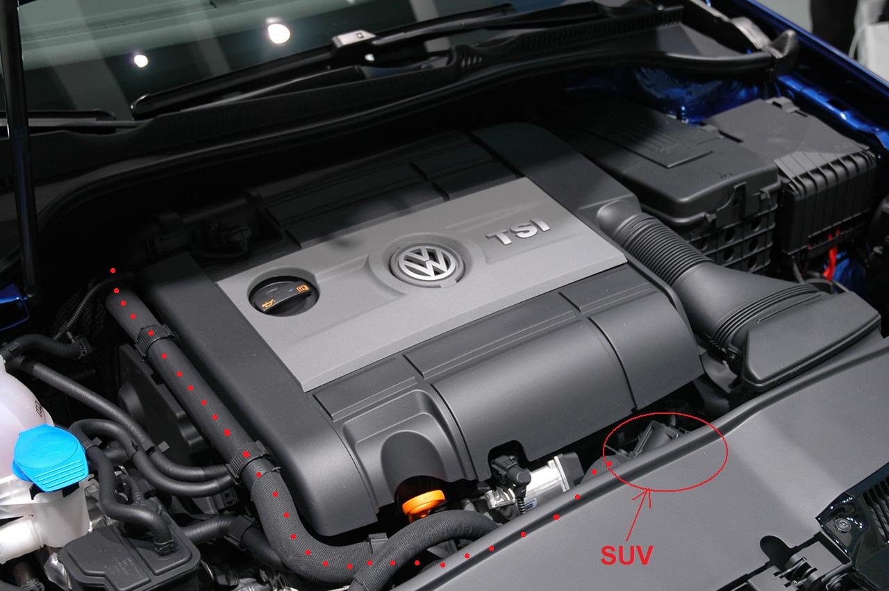

    Das "SUV" ist das Schubumluftventil N249.
    Jedes Mal, wenn du aus einem Lastzustand vom Gas gehst, schließt die Drosselklappe.
    Der Turbolader läuft aber durch seine Massenträgheit trotzdem weiter und fördert Luft gegen die geschlossene Drosselklappe, wodurch in der Ladeluftstrecke zwischen Verdichterrad des Turboladers und Drosselklappe ein Überdruck entsteht.
    Diesen Überdruck baut das SUV ab, indem es öffnet und einen Bypass freigibt, durch welchen die überschüssige Luft über eine Leitung wieder in den Ansaugtrakt eingeleitet wird und erneut angesaugt wird.
    Durch diesen geschlossenen Kreislauf, wird einerseits das Turboloch nach dem Schaltvorgang etc. minimiert (weil die überschüssige Luft ansonsten den Turbolader jedesmal stark abbremsen würde), andererseits schützt es den Turbolader vor Schäden, welches eben durch dieses ansonsten starke Abbremsen der Turbine auf Dauer passieren kann.
    Hab mal auf dem Foto im Anhang das SUV sowie die zugehörige Leitung eingezeichnet, durch welche die Luftsäule abgebaut und in die Ansaugung eingeleitet wird.
