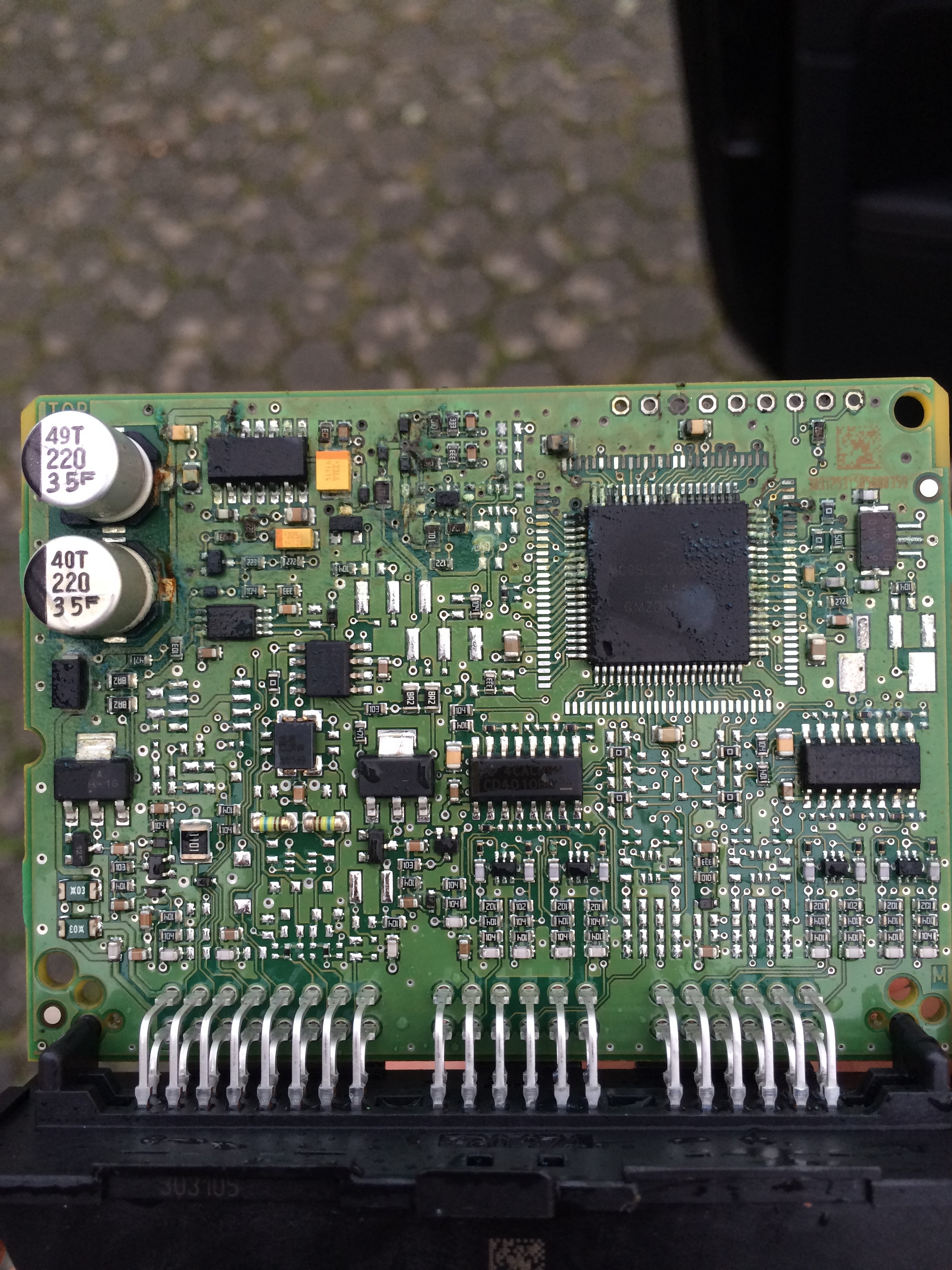

    seit Freitag geht mein PDC nicht mehr "Optisches Parksystem zur Zeit nicht verfügbar".
    Lars hat mir heute geholfen und das PDC ausgebaut. Dabei kam uns dann auch Wasser entgegen.
    Das PDC war komplett nass.
    Wir haben uns den Wasserablaufkasten vorne angeschaut, dort stand auch Wasser drinnen.
    Was können wir tun um den Wassereinbruch zu beheben?
    Wasserkasten/ Abläufe reinigen?
    Schiebedach Abläufe reinigen?
    Vielen Dank für Eure Hilfe.

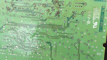

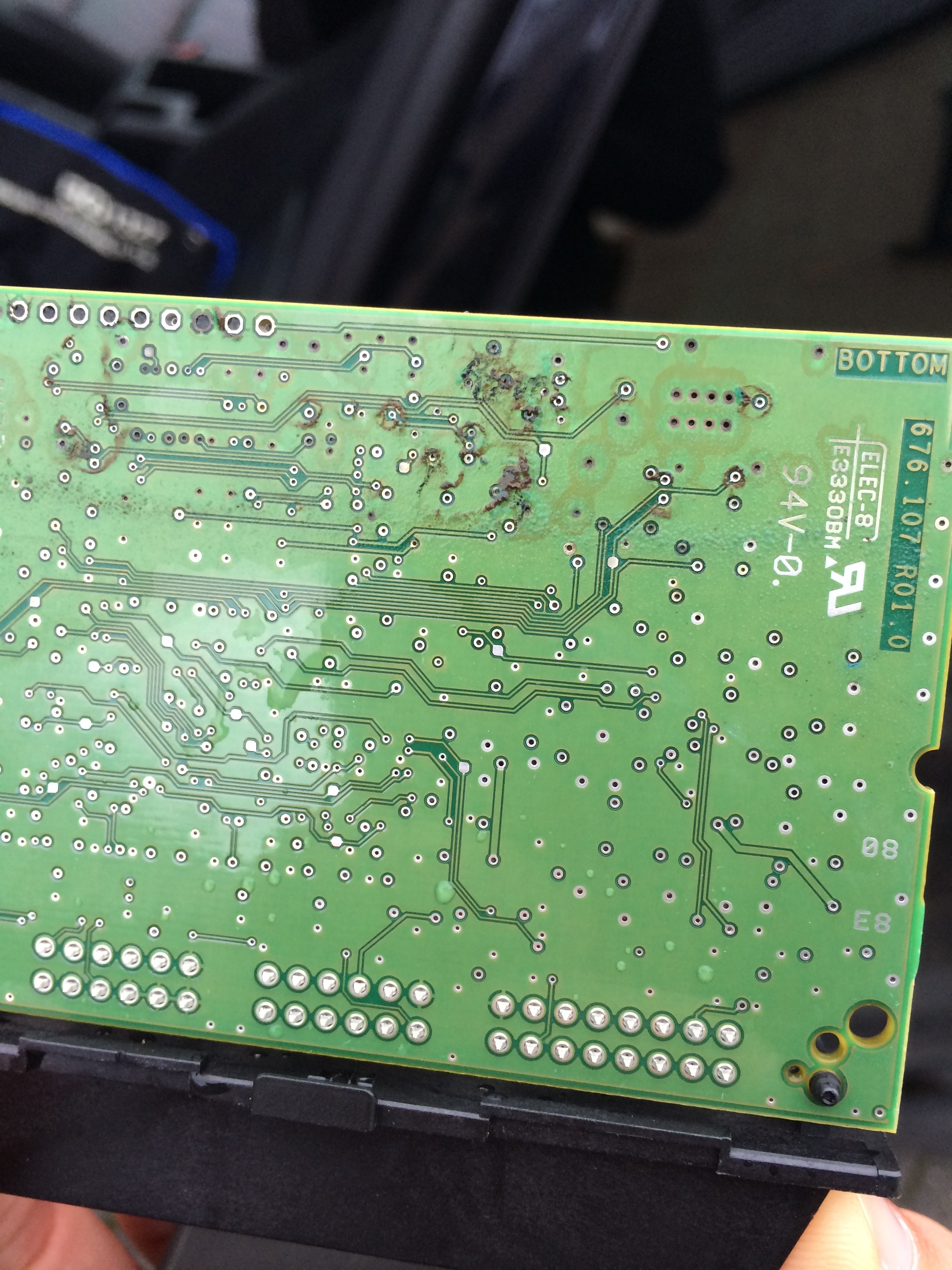

  • MoinMoin,
    ich war ja quasi bei der Problemsuche dabei. Das Stg stand randvoll mit Wasser. Rettung der Platine schließe ich mal aus...
    Hab dazu auch mal ein paar Fragen an jemand kompetentes der den Bereich unter der Wasserkastenabdeckung schon mal mit eigenen Augen gesehen hat:
    -WIE kommt das Wasser ausnahmslos ins Stg? Alle umliegenden Bereiche und Kabel waren trocken.
    -Weis jemand WO das Wasser durchkommen kann? Sind die Kabeldurchführungen etc.? Ich bin der Meinung das der Wasserkasten dicht sein sollte Richtung Innenraum, Abläufe in Ordnung hin oder her.
    -WO sind die Ablaufe vom Wasserkasten? Gehen die in die Radhäuser?
    Wäre super wenn hier jemand ein paar Antworten drauf hat. Dann können wir demnächst die Wasserkasten Abdeckung mal runter nehmen, drunter sauber machen (bin gestern nur einmal mim Wassersauger rein mit bedingt durch den kommenden Frost nichts einfriert), Abläufe reinigen und alle Stellen wo es durchkommen kann werden mit Sikaflex zugeschmiert....

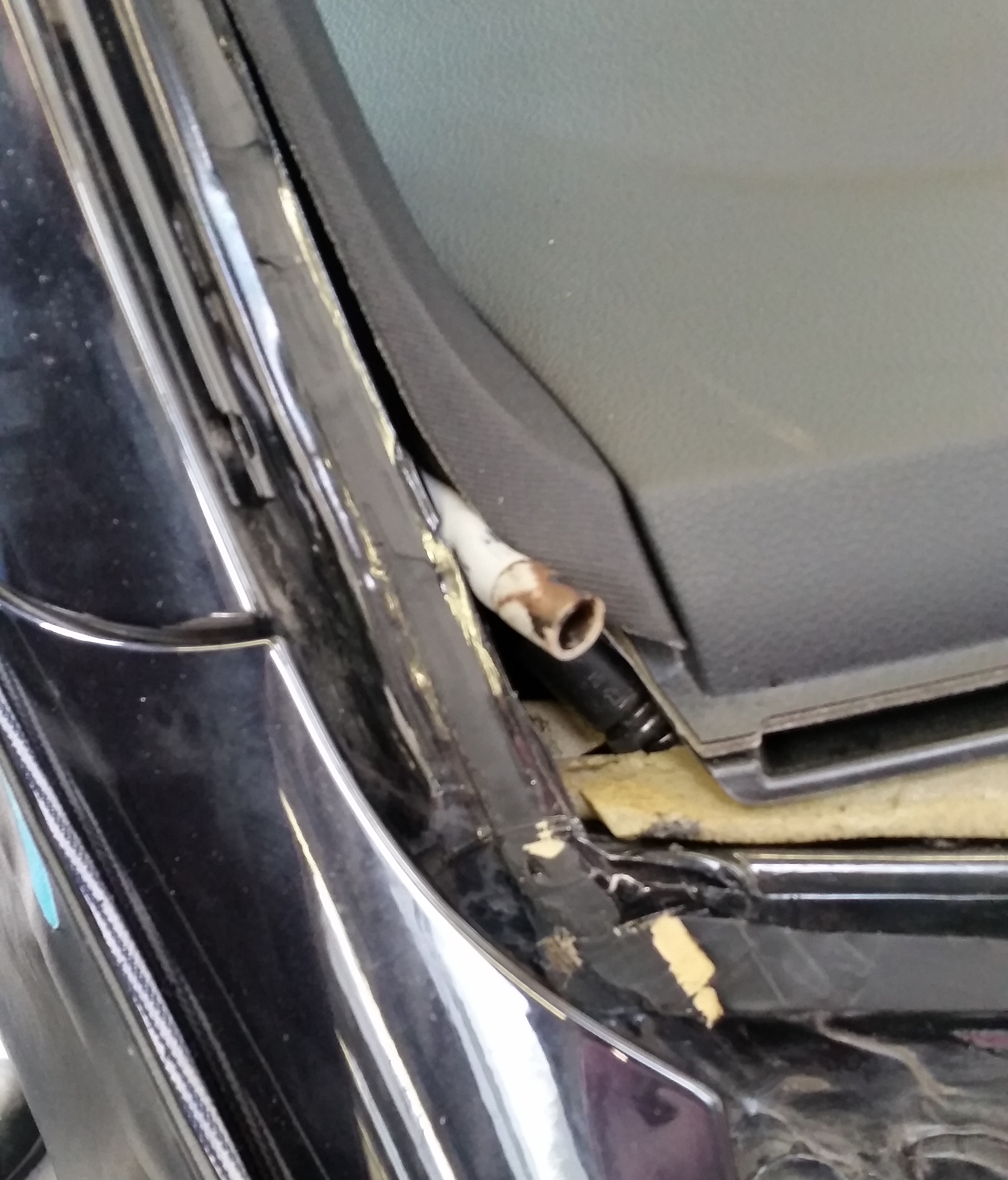

  • Heute wurde die Scheibe getauscht & siehe da, auf der rechten Seite folgendes zu sehen:
    Carglass meinte (Mitarbeiter kennt jemanden von VW und hat nachgefragt), dieses Problem sei bei VW bekannt und kein Einzelfall.
    Mich wundert es nur, wieso links der Wasserschaden ist obwohl rechts der Schlauch nicht angeschlossen war.
    Als ob der Schlauch einfach so rausgeht? Unfassbar X/
    Hoffe das Thema ist damit erledigt.
    Werde aber das Steuergerät im Auge behalten und mal nach 2 Monaten ausbauen um zu schauen ob das Problem behoben ist.

  • Das find ich aber kurios das der Schlauch komplett ab ist. Rein Theoretisch hättest du bei starkem Regen das Auto unter Wasser haben müssen.
    Hattest du denn jetzt bei den kälteren Tagen auch Probleme mit beschlagenen Scheiben?
    Das die Abläufe bei den Schiebedachautos auch mal dicht sind ist ja bekannt. Viele mache dann den Fehler die Abläufe mit Druckluft frei zu pusten
    und dabei passiert dann sowas das der Schlauch abgeht. Ich verwende für sowas immer einen Pfeifenreiniger und dann erst mit gerimgem Druck
    durchpusten.
  • Weis jemand wo die Abläufe wieder raus kommen? Beim 4er Golf waren da so Gummitüllen in den Türeinstiegen, beim 6er hab ich die aber nicht gesehen....
    Das Druckluft Problem hatte ich ebenfalls auch mal am 4er....die Dinger waren so zu das es mit Druckluft einfach nur "plopp" gemacht hat und man es im Innenraum sprudeln sah....War ne ziemliche Schei*e die Schläuche wieder drauf zu fummeln. Haben das ganze dann aber so modifiziert das die Dinger nun nicht mehr so easy abgehen können und man nach herzenslust mit Druckluft da rein blasen kann ;)
