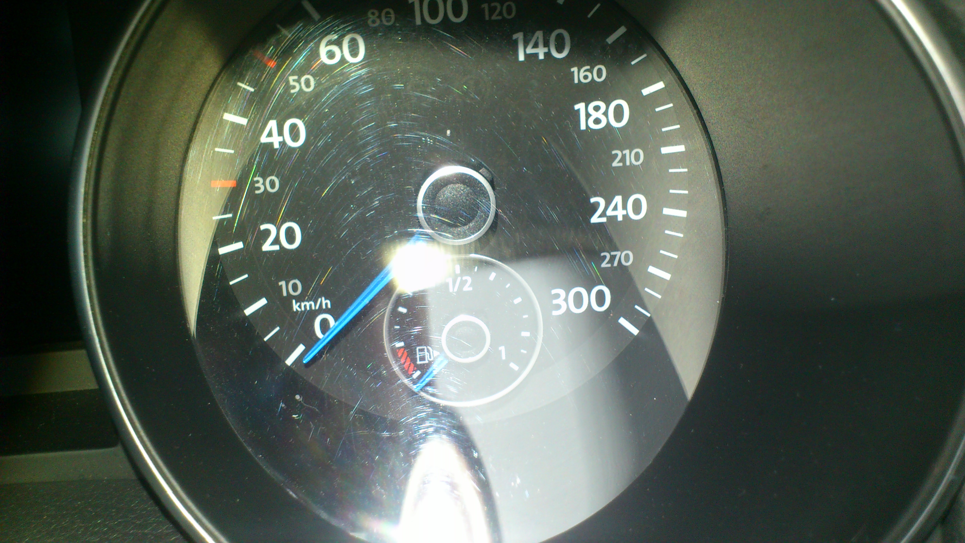

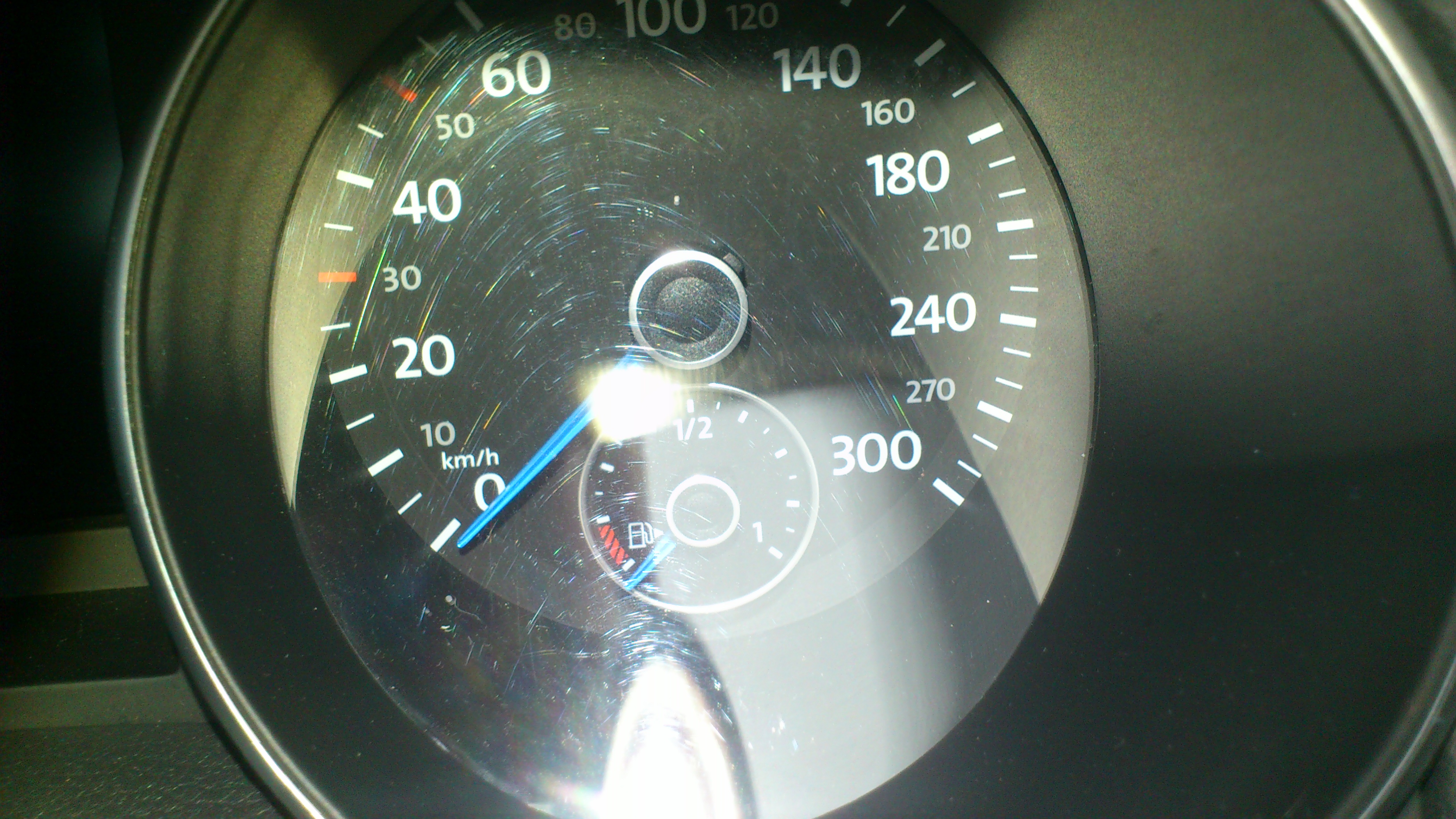

Ich habe bei mir auch bemerkt das zarte Kratzer auf der Tachoscheibe sichtbar sind
Irgendwer einen Tip um das ganze vllt raus zu polieren ?

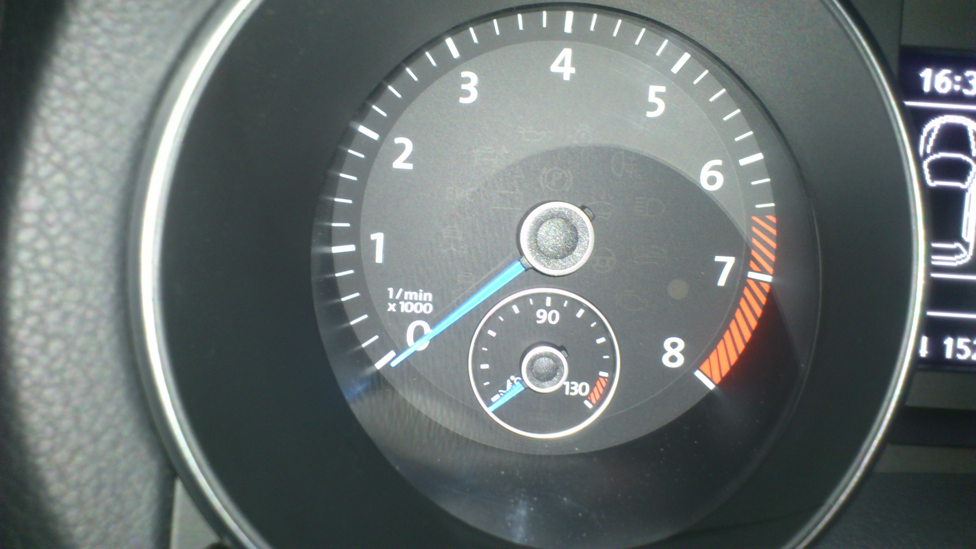

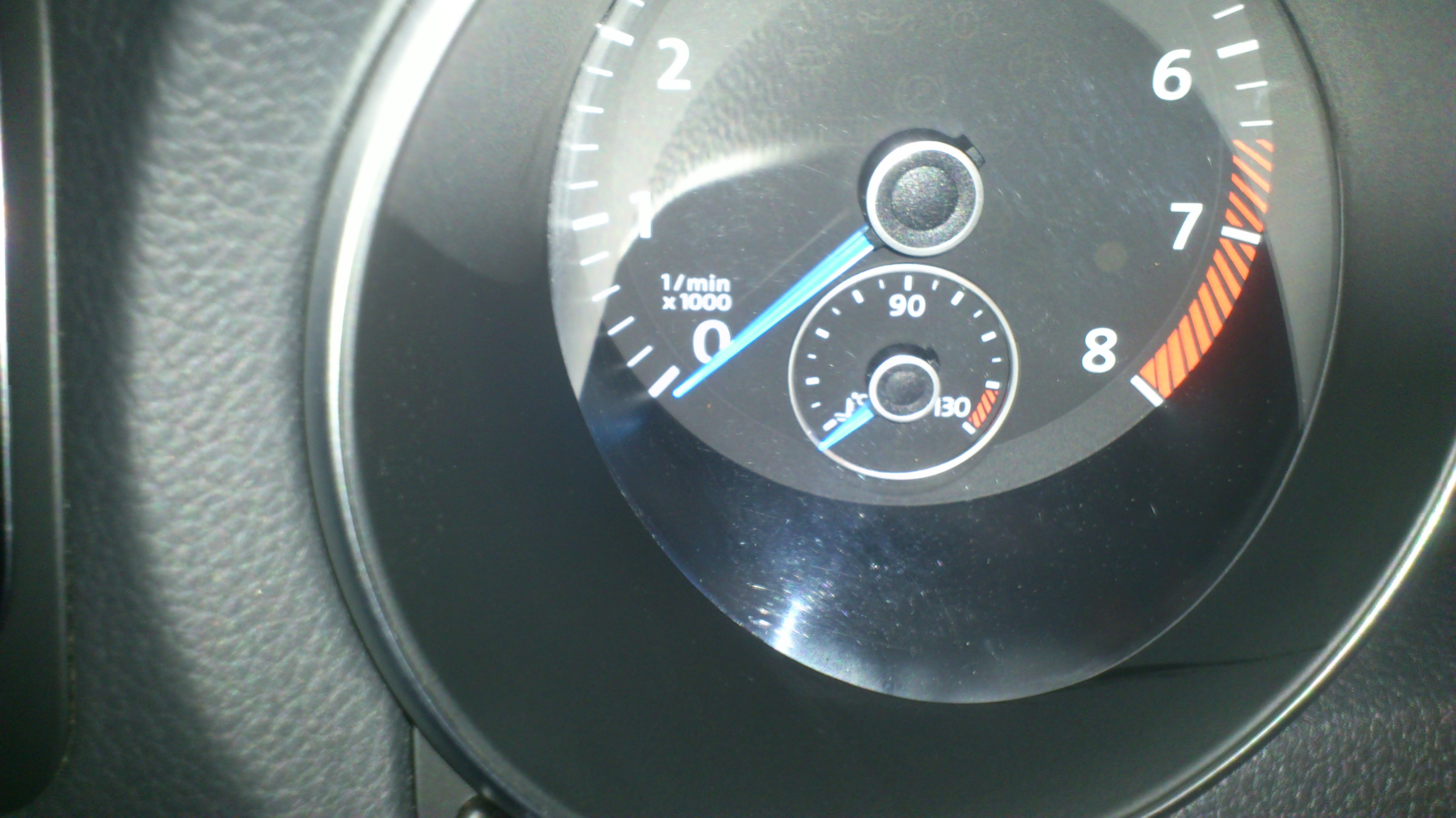

Wie versprochen, hier das Ergebnis. Finde, kann sich sehen lassen, was die Polierpaste kann. Man muss jedoch anmerken, dass doch feine Microkratzerchen zurückbleiben. Allerdings kann ich damit mehr als leben
. Eventuell kann man das Ergebnis mit einem zweiten Durchgang verbessern, für meine Zwecke aber mehr als ausreichend.
