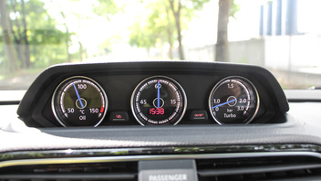

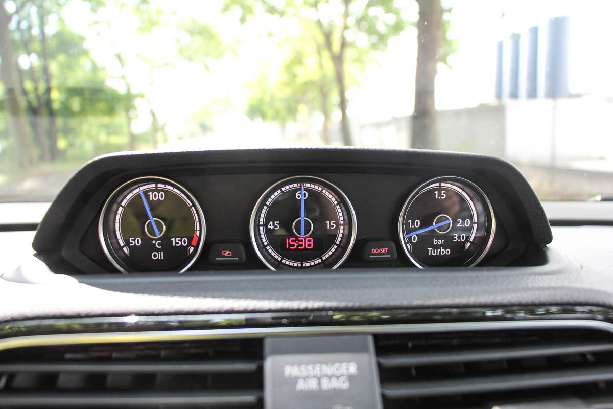

    Das Scirocco Facelift hat ja jetzt eine Ladedruckanzeige. Wie auf den Fotos zu sehen geht die Anzeige bis 3bar(!) :D .
    Bei mir schlägt die Anzeige bei Vollgas relativ hoch aus und bleibt bei ungefähr 1.9bar stehen. Das habe ich bei anderen R's auch schon beobachtet.
    Das der Wagen nicht auf 1.9bar Ladedruck fährt ist mir schon klar, aber kann mir jemand sagen was genau da überhaupt angezeigt wird?
    Wie viel Ladedruck hat der Wagen tatsächlich wenn die Anzeige kurz vor 2bar steht? Auf der Anzeige steht ja auch ganz klar "bar" und nicht "mbar" oder "psi" oder ähnliches. Deswegen verstehe ich nicht ganz wieso die Anzeige so ausflippt und bis auf 2bar hochschiesst.

  • Zieh von den 1,9 Bar mal den Umgebungsluftdruck von ~1 Bar ab, dann kommt das schon hin.
    Mit „Bei mir schlägt die Anzeige bei Vollgas relativ hoch aus und bleibt bei ungefähr 1.9bar stehen“ meinst du das er auch noch mehr anzeigt als 1,9 Bar oder?
    Ich bin meinen zwar noch nie bei Temperaturen unter Null gefahren, aber selbst da hatte ich schon minimal über „2“ Bar.
    Wenn deiner nie über 1,9 Bar kommen würde (speziell wenn es wärmer ist) würde ich mir eher über zu niedrigen Ladedruck Gedanken machen als über zu hohen.

  • Super Erklärung, danke! Dann kommt das natürlich hin, habe nicht an den Umgebungsdruck gedacht!
    Über 1,9bar (laut Anzeige) komme ich überhaupt nicht. Das ist das Maximum was mir angezeigt wird. Wagen ist aber auch Serie. Was sind denn die normalen Ladedrücke, die so ein 280PS CDL fährt?
    Ich muss auch ehrlich gestehen dass mir in den letzten Wochen der Wagen obenrum, gerade auf der Autobahn, etwas schlapper vorkommt.. :S

  • Ich ahne, dass es sich hier um eben so eine "gedämpfte" Anzeige handeln könnte...
    @erik_z
    Wo steht denn die Nadel im Rollbetrieb?
    Genau auf 0 oder darunter?

  • Die Nadel steht nie unter 0 bei mir.
    Ich liege doch aber richtig wenn dann die bei mir angezeigten 1,8 - 1,9bar ungefähr 0,8 - 0,9bar Ladedruck vom Turbo selbst bedeuten, richtig? Das ist dann doch, egal wie man es dreht, ein bisschen zu wenig, selbst für einen Serien K04 oder?

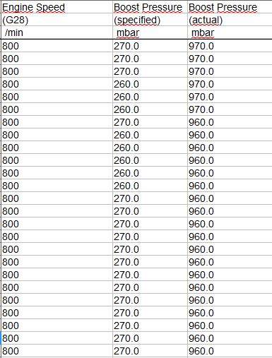

  • Wo sitzt im Golf 6 R der Sensor der den Ladedruck misst....... vor der Drosselklappe und da werden keine -0.7 Bar herrschen. Siehe das was ich weiter oben geschrieben habe.
    Du hast doch VCDS, guck dir doch mal im Leerlauf den Ist-Wert an den der Sensor misst.

  • Das da minimal Unterdruck herrscht bezweifle ich nicht, aber niemals auch nur ansatzweise -0,7Bar.
    Die Luft wird ja durch nichts gehindert dahin nachzuströmen, durch den SUV-Schlauch könnte ja sogar auch Luft dahin nachströmen wenn es offen ist.
    Hier mal meiner im Leerlauf (Norddeutsches Flachland).
    Soll bei rund -0,7 Bar aber Ist bei, wenn es hoch kommt -0,1 Bar.
    Und ich bin mir sicher das das nicht nur bei meinem so ist.
