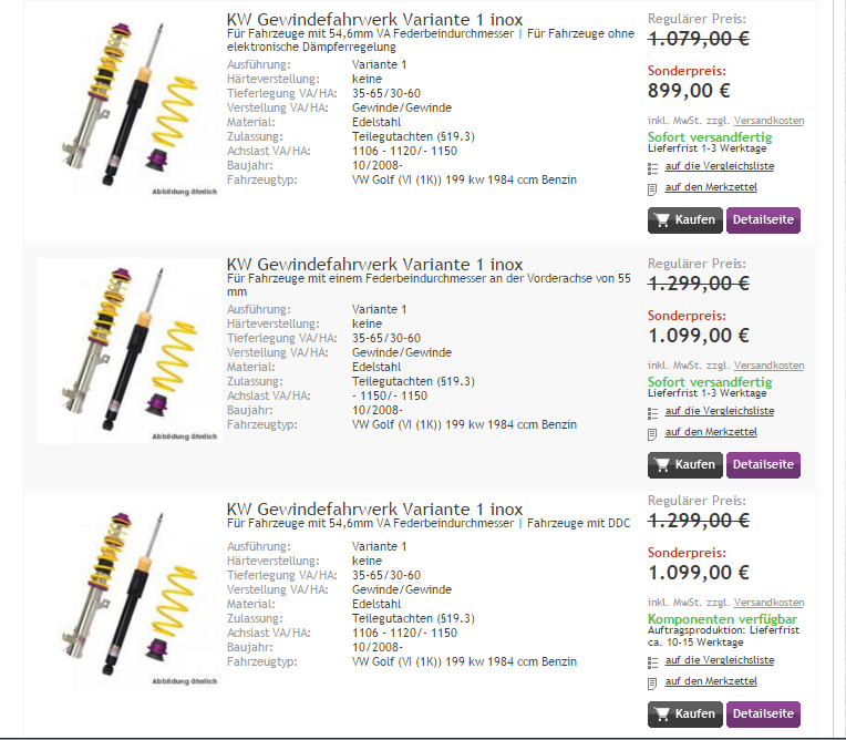

    habe mal wieder ne frage will mir das KW V1 holen doch blickt man einfach nicht durch welches will das für 900 nehmen da es grad im Angebot ist aber bei dem einen steht nur für den Federbeindurchmesser von 54,6mm oder das andere mit 55mm komisch !
    könnt Ihr mir wieter Helfen ;)
    Hab nen Bild mit reingestellt...

  • Das obere kannst Du nehmen, wenn Du kein DCC hast. Bei den anderen beiden ist jeweils ein Stilllegungssatz für das DCC dabei. Die unteren beiden unterscheiden sich in der maximalen Vorderachslast.
    Die Federbeindurchmesser sind identisch. Da hat KW einfach einmal gerundet und einmal nicht.
