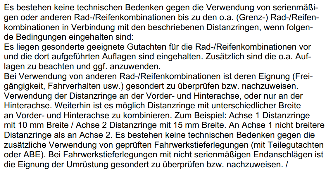

  • Hallo erstmal vielen Dank für die Antwort. Leider ist das nicht so ganz richtig, in dem Teilegutachten von H&R steht ganz klar, dass bei meiner Bereifung 235/35 R19 eine zusätzliche Radabdeckung (ab 8mm Spurverbreiterung) montiert werden muss, siehe Bild unten. Um das alles zu umgehen, wo gibt es denn Spurplatten mit ABE für den Golf VII R, habe bisher nur welche für den normalen Golf VII gefunden und den TTS? P.S. Auch mit Teilegutachten und Serienzutand musst du immer eine Spurverbreiterung eintragen lassen.
    [Blockierte Grafik: http://www.bilder-upload.eu/upload/f4674c-1460127060.jpg]
  • Hallo erstmal vielen Dank für die Antwort. Leider ist das nicht so ganz richtig, in dem Teilegutachten von H&R steht ganz klar, dass bei meiner Bereifung 235/35 R19 eine zusätzliche Radabdeckung (ab 8mm Spurverbreiterung) montiert werden muss, siehe Bild unten[Blockierte Grafik: http://www.bilder-upload.eu/sh…ile=f4674c-1460127060.jpg] Um das alles zu umgehen, wo gibt es denn Spurplatten mit ABE für den Golf VII R, habe bisher nur welche für den normalen Golf VII gefunden und den TTS?
    Stimmt, Du hast Recht! Das ist Auflage A2)

  • Nicht alles, was eingetragen wird, ist tatsächlich auch legal und hält im Zweifelsfalle einer rechtlich einwandfreien Begutachtung stand. Solche Eintragungen sind genau genommen das Papier nicht wert, auf dem sie stehen. Bei Auffliegen drohen sowohl dem Fahrzeughalter als auch dem Gutachter Empfindliches, der Gutachter kann sogar seine Zulassung verlieren.
    Vielmals passiert aber nichts, wenn man eine "Änderungsabnahme nach §19(3) StVZO" vorweist und die kontrollierenden Beamten nicht selbst die Hardcore-Schrauber sind (gibt es manchmal, das ist dann lustig) und man es nicht total übertrieben hat. 15mm hinten halte ich allerdings mit Pretorias für übertrieben, siehe unten.
    Die H&R-Distanzen benötigen alle diese Änderungsabnahme von einem amtlich anerkannten Sachverständigen. Die formal dann bei nächster Gelegenheit (wann auch immer die sein soll) in die Fahrzeugpapiere eingetragen werden sollte. Also der Gang zum Gutachter, um den Fahrzeugzustand nach Anbau mit der jeweiligen Rad-/Reifenkombi beurteilen zu lassen (anhand des Prüfgutachtens von H&R) bleibt niemandem erspart.
    Urteilt der sauber, dann bewertet der ALLE in dem Prüfbericht von H&R erwähnten Punkte. Und demnach dürften lediglich die 3mm-Ringe an der HA modifikationsfrei durchgehen. Bereits ab 8mm sind gemäß Prüfbericht folgende Maßnahmen als notwenig erachtet und könnten dann am betreffenden Fahrzeug auch so gefordert werden:
