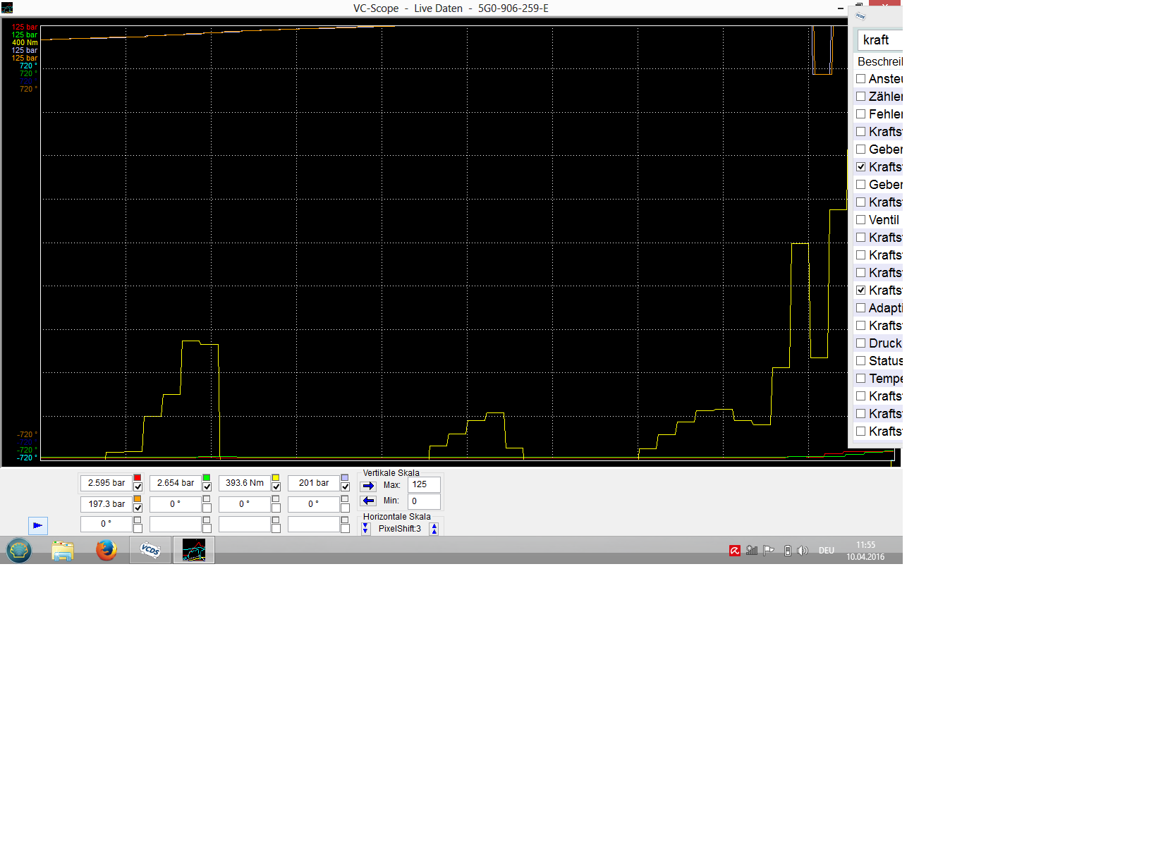

    Drehmoment. Kann man das überhaupt bei einem "getunten" Fahrzeug mit vcds richtig ermitteln ?
    Hier die Werte die geloggt wurden :
    Ladedruck : 2.659bar
    Zündwinkel im Volllastbereich Zylinder 1-4 : 1. Zylinder = 3 grad
    2.-4. Zylinder = 0 grad
    Drehmoment : höchster Punkt 393Nm?!
    Kraftstoffdruck: Nie sonderlich eingebrochen, höchster wert 201bar
    Jetzt meine Frage :
    Wir haben Stage 2, auf der Rolle aber noch nicht gewesen.
    Jedoch bei Stage 1 lagen 349.8Ps und 487Nm an.
    Wie kann das sein das wir jetzt angeblich nur 393Nm laut vcds haben ? der Wert kann doch nicht stimmen ?!
    Falls euch der screenshot hilft
    Danke
  • Ich hatte bisher bei vielen getunten Fahrzeugen sehr realistische Werte gemessen, die mit verschiedenen Dyno-Ergebnissen übereinstimmten. Ne Drehzahl zu dem Wert hast du nicht zufällig? Denn wenns bei 6700 1/min wäre, wär ich mit dem Wert zufrieden :)
  • Ne hab ich leider nicht .
    :/ wieso wärst du dann damit zufrieden ?
    Hilft das wenn ich sagen kann wann das DSG schaltet ? Wäre nämlich bei Ca 7000 rpm.
    Wüsst ich nicht mehr genau .
    Kann man davon ausgehen das der Peak an diesem Punkt (Schaltvorgang) anliegt ?
