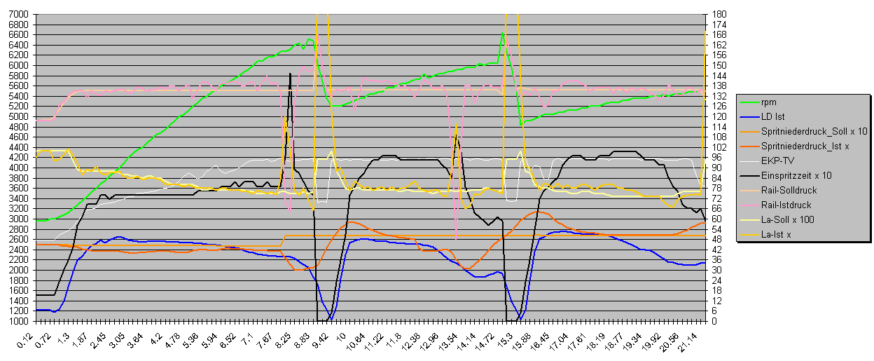

    ich habe hier Spritdruck- und Lambda-Logdaten eines gechippten Polo WRC (nicht meiner), 4 - 6. Gang.
    Hardware: Motor und Lader = Serie CDL, Upgrede-LLK, DP mit 1 Kat, durchgehend 70mm Absorber-AgA, HD-Pumpe mit +50% Hubvolumen.
    Die HD-Pumpe ist noch nicht in die Software eingepaßt.
    Im Logbild sieht man, daß die Tankpumpe am Limit läuft - der rote Istdruck rutscht trotz voller Ansteuereung (weiß) öfters unter die orange Soll-Linie.
    Bei ca. 8 und 13 sec vermute ich Dampfblasen am HD-Pumpeneingang, anders ist der scharfe HD-Einbruch IMO nicht zu erklären.
    Worum es mir aber primär geht:
    Wieso braucht es im 4. Gang maximal 8 msec Einspritzzeit um die Pmax zu füttern, und ab dem 5. Gang im gleichen Drehzahlbereich mit gleichem Lambda bei gleichem Raildruck plötzlich bis zu 10 msec ?(

    Wenn nur der Regelkreis aus dem Tritt wäre, müßte dann nicht auch das Lambda-Ist unter dem Soll liegen, also der Motor fetter laufen als programmiert?

  • Plötzlicher Temperatursprung = Dichteverlust im Rail? Dann braucht man mehr Zeit, um die gleiche Spritmenge (fürs gleiche Lambda) durch die Düsen zu schieben.
    Allerdings sträubt sich mein technischens Gefühl gegen die Vorstellung, daß das Rail innerhalb von 4 sec mit wenig Motorlast so heiß wird UND danach bei vollem Spritdurchsatz nicht mehr abkühlt, daß dauerhaft um ~25% länger eingespritzt werden muß als im 4. Gang ?(

    Gibt es auch ein gemessenes Lambda? Nicht, dass bei Lambda 0,74 die Diagnose endet? Bzw ein Kennfeld dort endet, er zum Temperaturschutz aber noch fetter fährt?
    Es gibt zwar (mit steigender Temperatur im Rail) Druckschwingungskompensationskennfelder für die Einspritzdauer - aber wie du schon sagst, sind 25% recht heftig.

    Von einem BWJ-Leon (Serie = 240PS) habe ich Logs mit einem Ist-Lambda bis hinab auf 0,72. Das ist AFAIK gleichzeitig auch die vom OEM applizierte "Fettlaufgrenze".

  • Ist es nicht so, das er die Einspritzzeit massiv erhöht, um den Raildruck zu kompensieren, welcher ja wenn ich das richtig sehe, schlagartig fehlt?
    Nein, der Raildruck paßt ja weitgehend: Siehe Bild im Eingangspost, die hell- und dunkelrosa Linien.
    Die beiden Raildruck-Einbrüche sind kurz und werden mit gleich kurzen Einspritzdauer-Peaks beantwortet.
    Mir geht es um die ingesamt verlängerte Einspritzdauer im 5. und 6. Gang trotz weitgehend gleichbleibendem Raildruck.
