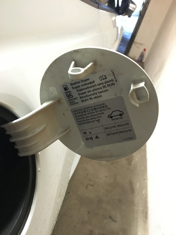

  • Da ich mich leider nicht dran errinnern kann weil ich auch nie wirklich drauf geachtet habe, frage ich jetzt hier im Forum nach.
    Mein Facelift Scirocco R hat im Tankdeckel seitens VW die Empfehlung Super 95 zu tanken. Von 98 steht da gar nichts drin. Jetzt die Frage an die Leute mit dem Vorfacelift: Ist das bei euch auch so? Falls nein, warum ist beim Facelift dann plötzlich "nur" noch das 95er ausreichend? Der Motor ist ja der selbe und sogar mit 15PS mehr!
    Schonmal Danke im vorraus!

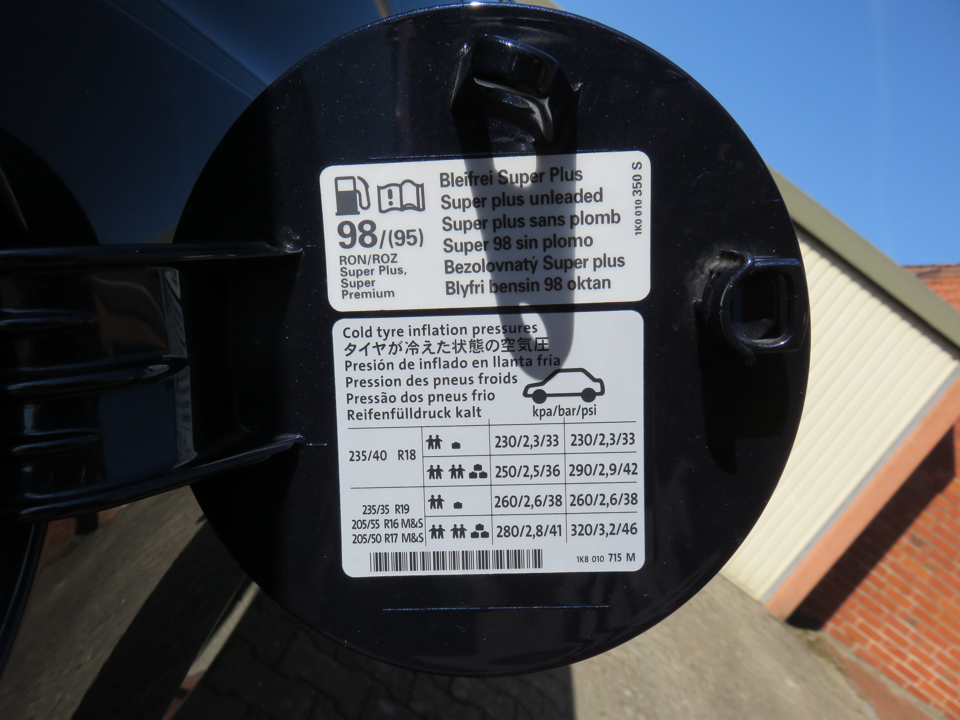

  • Beim Alten 98 Oktan.

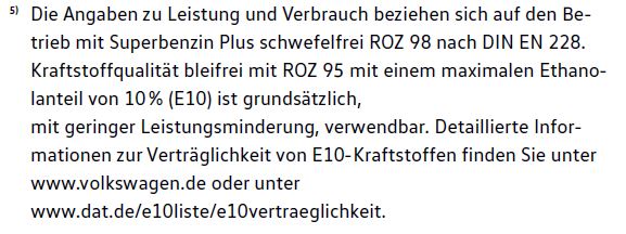

    In der Preisliste vom R Facelift heist es:
    www.volkswagen.de/content/medi…scirocco-r_preisliste.pdf
    Was sich VW dabei denkt? Keine Ahnung, ich würde mindestens 98 Oktan tanken.

  • Dafür steht auf meinem nichts von "min."
    Bei dir ist das min. 95 ja auch nicht wirklich falsch.
    Aber wie geschrieben, ich würde immer min. 98 Tanken.

  • Na klar, tanke sowieso nur min. 98. Trotzdem finde ich das etwas unglücklich, zumal ja im Prospekt von Leistungsverlust mit 95er die Rede ist. Wenn man jetzt nur in den Tankdeckel guckt suggeriert das ja, dass 95er ausreichend ist. Ich hab die 19er Cadiz ab Werk :) Ist mir auch schon aufgefallen dass die bei dir empfohlenen Reifendrücke 0,1 - 0,2bar unter meinen liegen, trotz gleicher Bereifung.. Mitlerweile würde ich aber eher deinem Tankdeckel trauen als meinem :D Wenn man sich an meine Angaben hält fährt man vermutlich dauerhaft mit Leistungsverlust und zu wenig Luftdruck rum :thumbdown:
  • Da hast du recht, ist sehr unglücklich der Aufkleber, wer technisch nicht so versiert ist wird 95 Tanken.
    Das Prospekt studiert ja kein „Normaler“ Mensch, schon gar nicht das Kleingedruckte.

  • IMO gillt das für alle Frabrikate.
