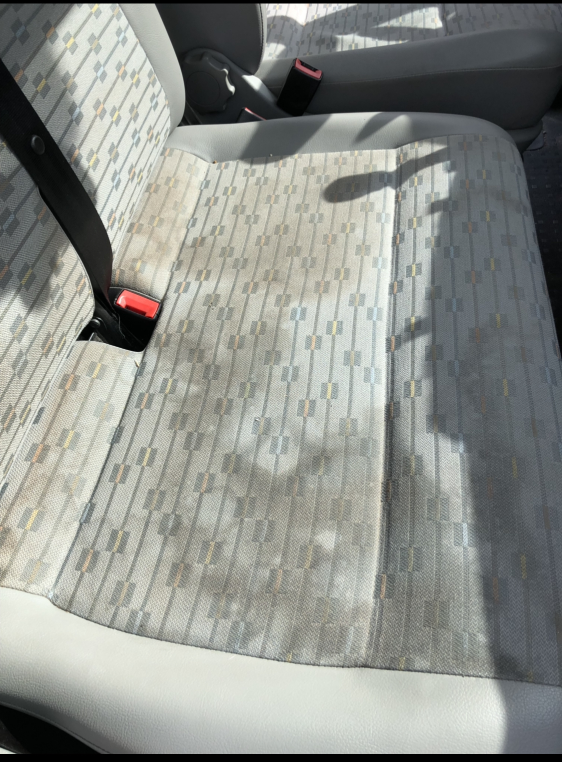

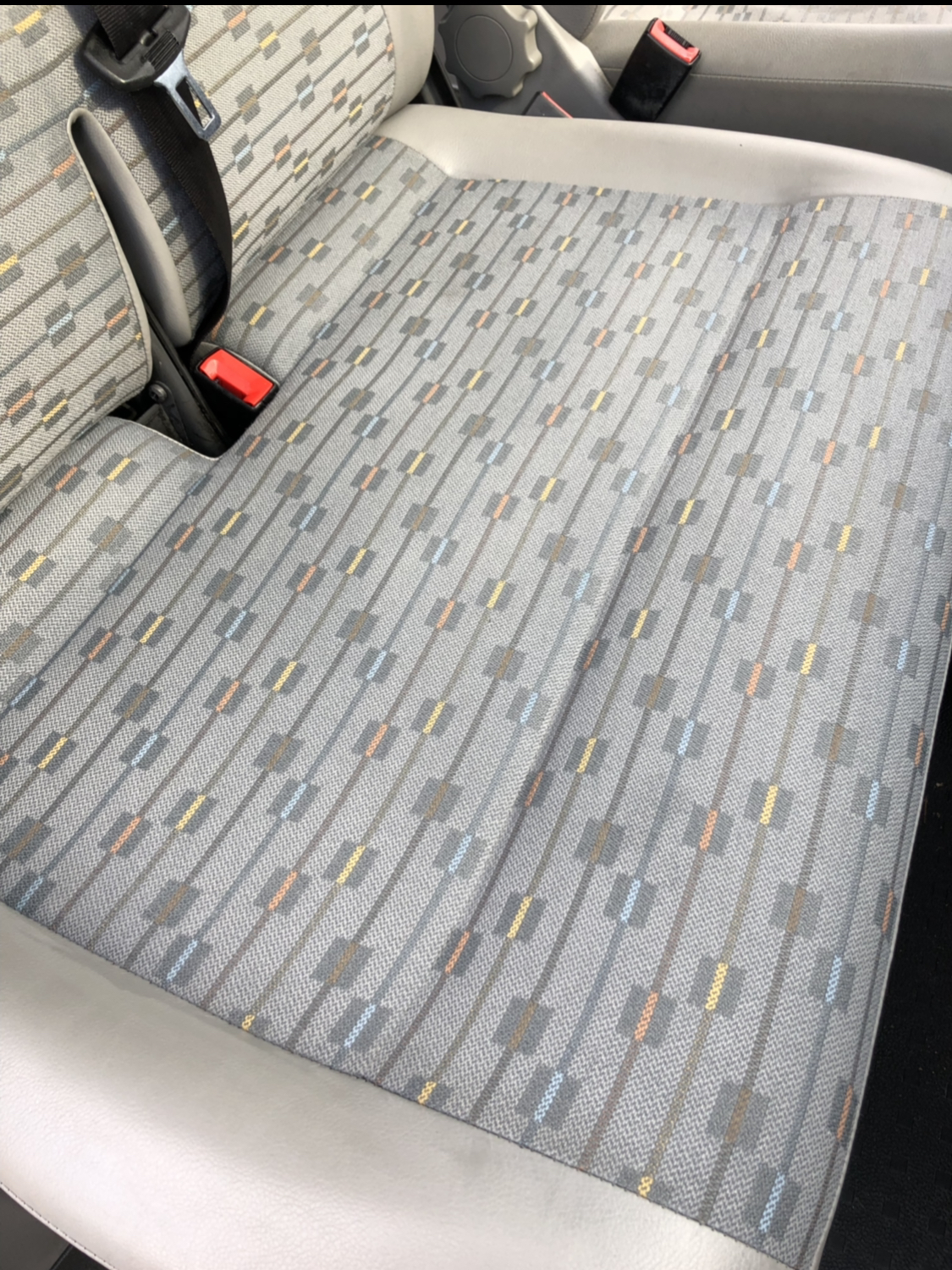

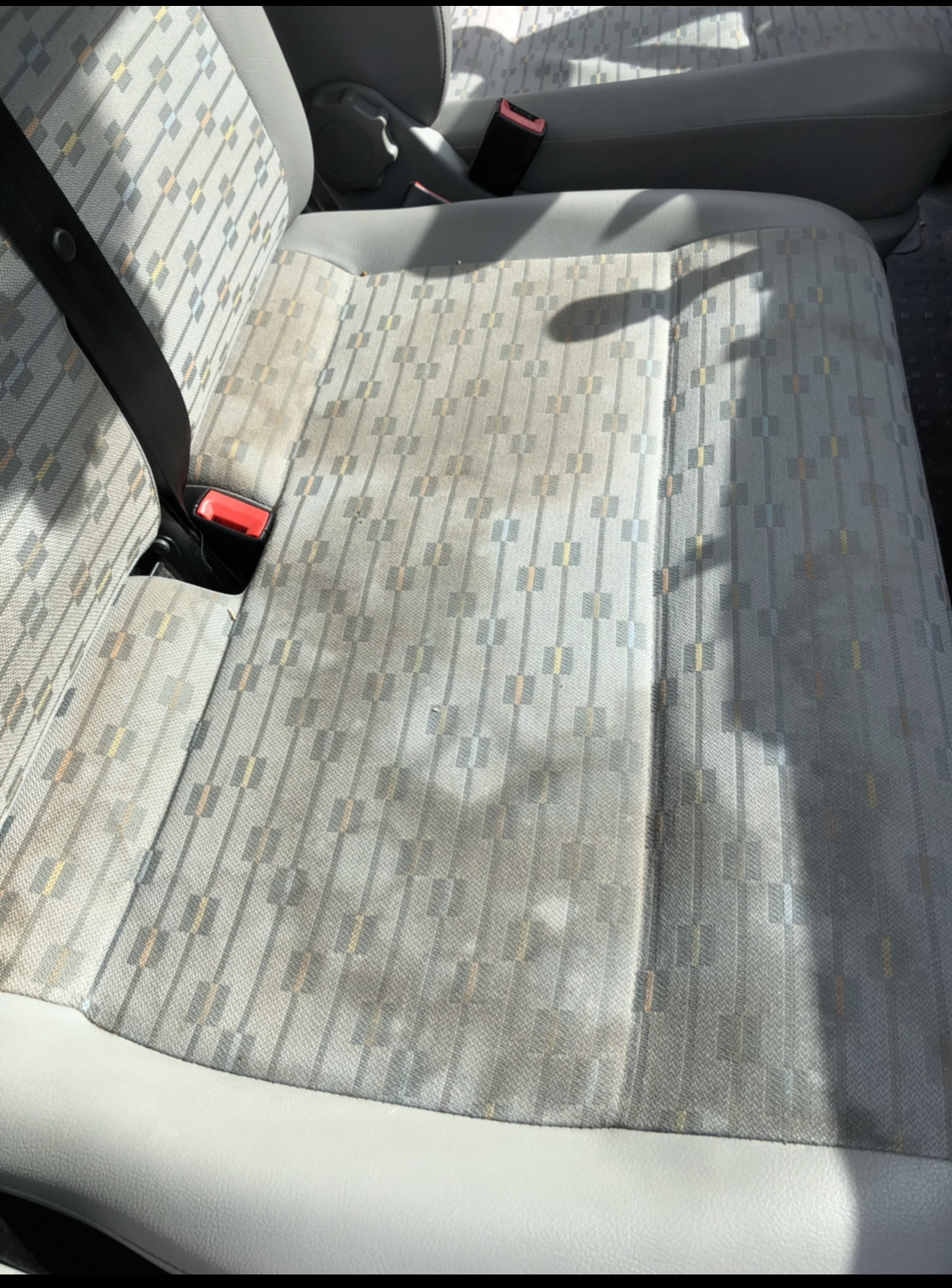

  • Gestern haben wir mal den T5 von einem Freund innen gereinigt, so gesehen kein großer Akt. Die Sitze waren aber ganz schön verschmutzt. Diverse Biersorten haben sich über die Zeit drin verewigt. Das ganze wurde mit meinem Kärcher Puzzi 8/1c und Valet Pro Carpet Cleaner erledigt. Teilweise wurde eine 1:1 Mischung extra auf besondere Stellen gesprüht. Zum Schluss wurden alle Stoffe mit Wasser nochmals gespült. Trockene Teile wurden im Anschluss mit Gtechniq Smart Fabric neu geschützt.
  • tolles Ergebnis die Farbmuster haben den Begriff Farbe wieder verdient.
