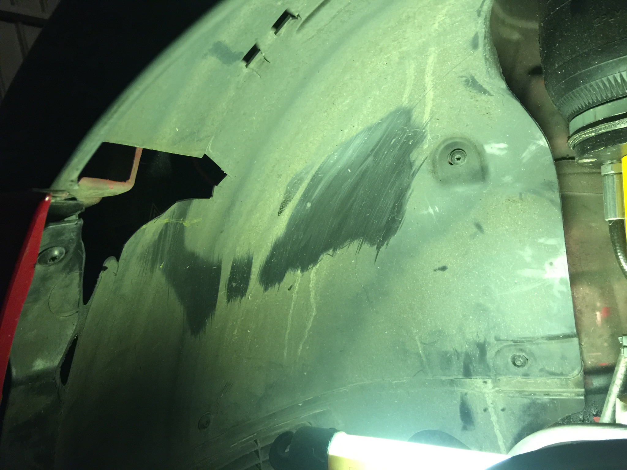

  • hallo Leute,
    Folgendes Problem
    Ich fahre ein 110er h und r Fahrwerk, Srs kotis, Felgen in 8x19 et 48 mit 225er Reifen
    Sobald ich einlenke schleift der Reifen an der innen an der radhausschale. Auf der Fahrerseite viel schlimmer als rechts.
    Wie habt ihr das gelöst?

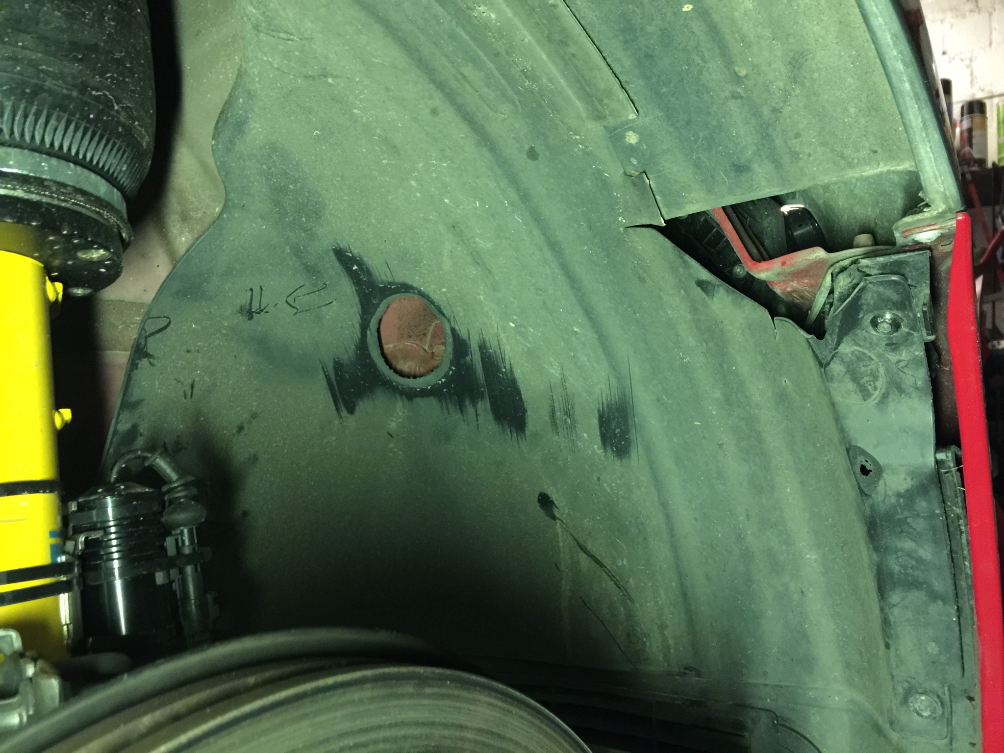

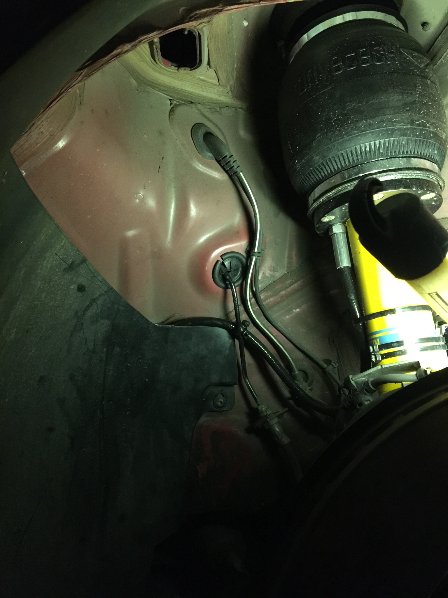

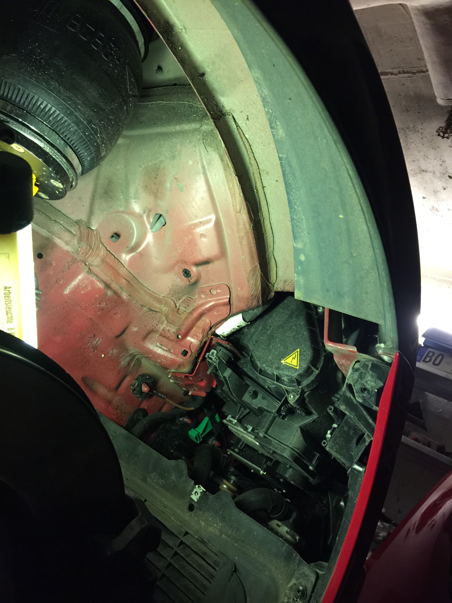

  • Hallo,
    Ich fahre Luft, und SRS Kotis.
    Radhausschalen sind größtenteils weggeschnitten.
    Vorne und hinten im Radhaus von unten Ca. 20cm hoch, der Rest ist weg.
    Ich fahre 8,5x19 ET45 mit 225er.
    Kann bis 285mm Radmitte- Kotflügelkante (ab da liegt der kotflügel auf dem Reifen bei volleinschlag) und innen schleift nichts mehr.
    Auf den Bildern kann man ungefähr erkennen wie viel Radhausschale noch da ist
    Gruß Dennis
  • Mit dem teppichmesser, einmal ein Anfang und Zack zu viel abgeschnitten
    Mehr Bilder hab ich leider nicht.
    Aber ist doch ganz einfach, du wirst ja schleifspuren haben... Einfach bis dahin wegschneiden.
    Bei mir sah es so aus:
