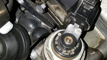

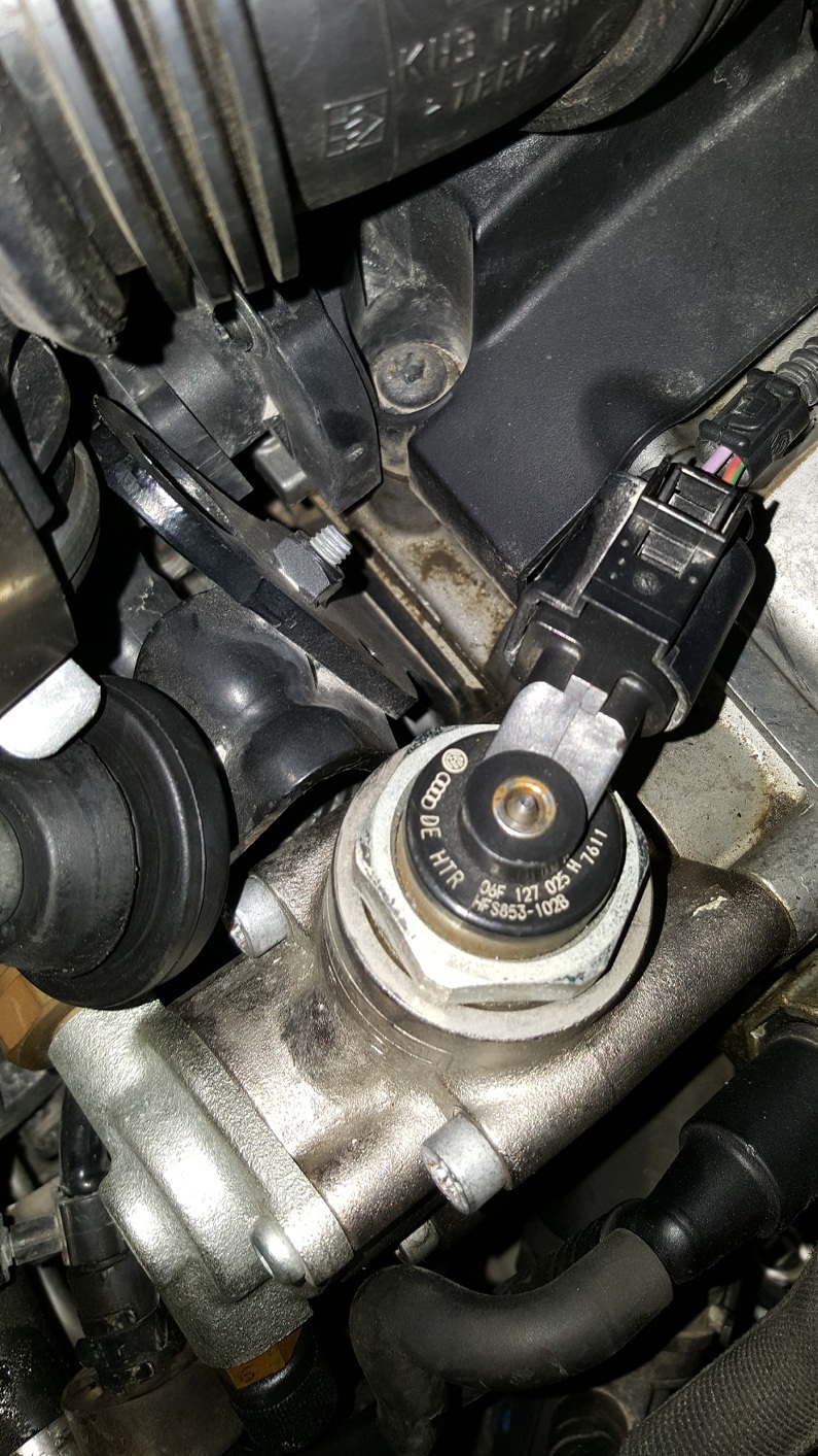

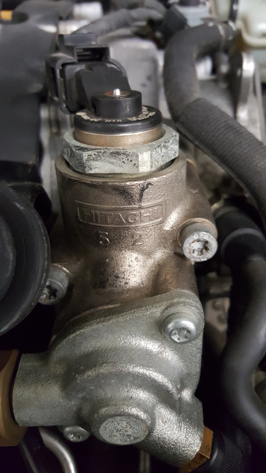

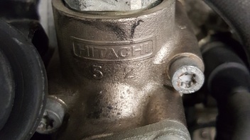

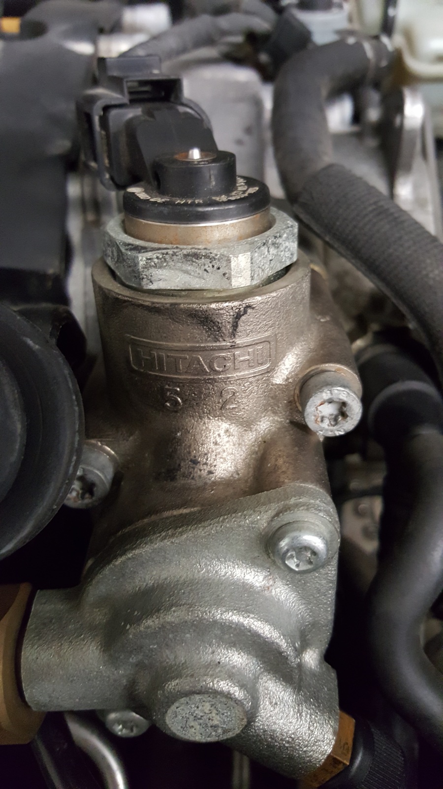

  • Hallo. Habe letztens mal die HD pumpe angeschaut und gesehen das es eine Hitachi 5.2 ist( zumindest ist 5.2 aufgedruckt)
    Finde über diese Pumpe jedoch nichts im Netz. Vom vorbesitzer wurde gemacht;
    Aga ab turbo bullx
    Software von fts
    Verstärkte Becherstössel verbaut
    Ca.340ps nm unbekannt da kein protokoll vorliegt.
    Nun will ich eine Ansaugung verbauen ( hfi v2) und evtl LLK zwecks Temp. Im Sommer...
    Ist die hd pumpe noch ausreichend bei neuabstimmung mit den neuen Komponenten?
    Ps; ist ein us golf6 R.
    Danke
  • Hallo Michael,
    mir ist leider auch keine Benzinpumpe von Hitachi mit der Version 5.2 bekannt. Soweit mir bekannt ist haben die frühen Baujahre um 2010 von Werk aus die Hitachi 7.1, welche wohl bis ca. 330 PS gut sind. Spätere Baujahre haben ab Werk schon die 8.1/2 bekommen. Ich habe die Hitachi 7.1 drin und diese wegen dem Tuning auf die 9.2 umgetauscht. Die späteren Modelle sollen alle so für die 360 PS gut sein. Von anderen R-Fahrern habe ich aber schon gehört, dass die ein oder andere Pumpe auch mal gerne weniger oder auch mehr Leistung schafft. Darüber hinaus würde ich zu einer Upgrade Pumpe z. B. von Autotech raten.
    Die angegebenen PS Zahlen sind Erfahrungswerte von Rs aus meinem Freunden und Bekanntenkreis. Um auf Nummer sicher zu gehen, würde ich deinen Tuner fragen, was er dir in deinem bestimmten Fall für eine Pumpe empfiehlt.
    Vielleicht kannst du die Seriennummer an deiner Pumpe erkennen und diese im Netz vergleich und daraus vielleicht deine Version der Hitachi-Pumpe erkennen?
    Bye Versup

  • zahl ich dann den selben Preis wie bei einer normalen optimierung? Die pumpe bringt doch mehr druck durch nen größeren kolben oder versteh ich da was falsch?
    Ich finde keinerlei infos über die hitachi 5.2 als ob die Pumpe garnicht existieren würde...kann man auch niergends kaufen etc..
    Deshalb überleg ich ja auch ob ich ne andere pumpe nehm oder nur das upgrade von autotech.
    Es wurde verstärkt also der becherstössel vom Vorbesitzer. Der hat dies aber alles machen lassen und weiss nicht von welcher Marke usw die Verstärkung ist..

  • also ich denke die pumpe wurde im zuge des Tunings verstärkt da ja dann mehr Leistung gefahren wird...Wie kann ich am besten Prüfen ob nicht sogar schon ein derartiges upgrade in der pumpe verbaut ist? Gibt es optische anzeichen? Oder soll ich einfach den Becherstösel messen ? Original hat er ja glaube ich 8 mm durchmesser,und beim Autotech upgrade 10 mm. Wie kann ich sonst noch prüfen ob die pumpe i.o ist und das bringt was ihr abverlangt wird? Mfg
  • Der Becherstößel ist der Originale. Da gibt es kein Upgrade was die Baugröße angeht. Du müsstest den Pumpenkolben messen. Ich sage mal so, eine schwächelnde Pumpe macht sich oft dadurch bemerkbar, das man beim Beschleunigen bei ca. 5000-5500U/min wie eine Art "Hänger" hat. Du müsstest zumindest loggen ob du beim Beschleunigen ohne einbrüche Kraftstoffdruck hast. Serie ca. 110Bar max. Getunt bei original K04 Düsen i.d.R. Ca. 124Bar.

  • Hatte in meinem 08er Pirelli auch die 5.2, läuft genau so gut oder schlecht wie die 7.x / 8.x Pumpen.
    Wenn du die mögliche Mehrleistung durch die Ansaugung bei Neuabstimmung nutzen möchtest, wirst du um ein Upgrade-Kit nicht herumkommen.
