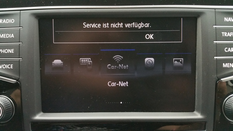

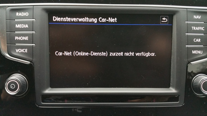

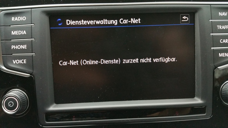

  • Heute mangels funktionierenden Carstick über Samsung Galaxy Note 4 Android 6.0.1 WLAN-Hotspot mit dem Internet verbunden, dann Car-Net online registriert, Code am DM eingegeben, und was kam? Na? Funktioniert das Neuland Internet und Apps denn bei Volkswagen? Na???
    RISCHTISCH!
    Funktioniert natürlich nicht, siehe Bild.
    Mein Werkstattmeister bekommt Pickel, wenn ich ihm diese Bilder zeige. Schlimmer, der zieht sich nach aus und springt aus dem Fenster im obersten Stockwerk und ruft dabei "Freiheit!!!"...
    Muss dazu anmerken, dass das DP Gen. 1 in meinem Golf R letztes Jahr mehrere Monate offline war, nur weil der Zentralrechner getauscht wurde und eine Nachanmeldung der Car-Net-Dienste beim MIB1 bei VW offenbar niemals geplant war und somit dafür dann ewig und drei Tage geforscht, gefragt und gebastelt werden musste, bis man dann letztendlich angeblich einen manuellen Eintrag in irgendeiner Serverfarm in China gemacht hatte und im November dann endlich wieder alles so lief, wie es bestellt und gedacht war. Der Meister ist also höchst leidgeprüft beim Thema Volkswagen und Onlinedienste. Oberkante Unterkiefer.
    Ich freute mich schon unglaublich (meine Frau sah es in meinem Gesicht und flüchtete zum Kaufland) über diesen "Erfolg" und die zu erwartenden Werkstattbesuche. Da zog ich dann nochmals probeweise die Reißleine "Gerätereset", also am DM den linken Drehdrücksteller 10 Sekunden drücken, bis das Display dunkel wird und das Gerät einmal komplett neu durchbootet.
    Auf einmal durfte ich Car-Net erneut am Bildschirm registrieren und auf einmal fand er offenbar die Car-Net-Dienste. Die Schaltflächen erschienen, in der Navikarte bauten sich diverse Straßenfarben von orange bis rot auf für Stau und richtig Stau, also lief es jetzt.
