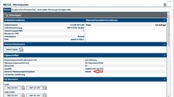

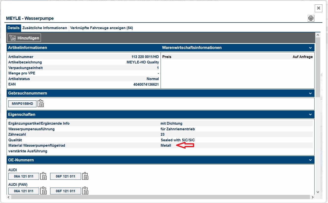

  • Und welche Hersteller im Zubehör liefert dann mit Metallrad?
    Laut eigener Angabe MEYLE, ich muss aber sagen das ich mir keine MEYLE Teile einbauen würde, ich halte von denen nicht viel.

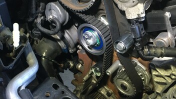

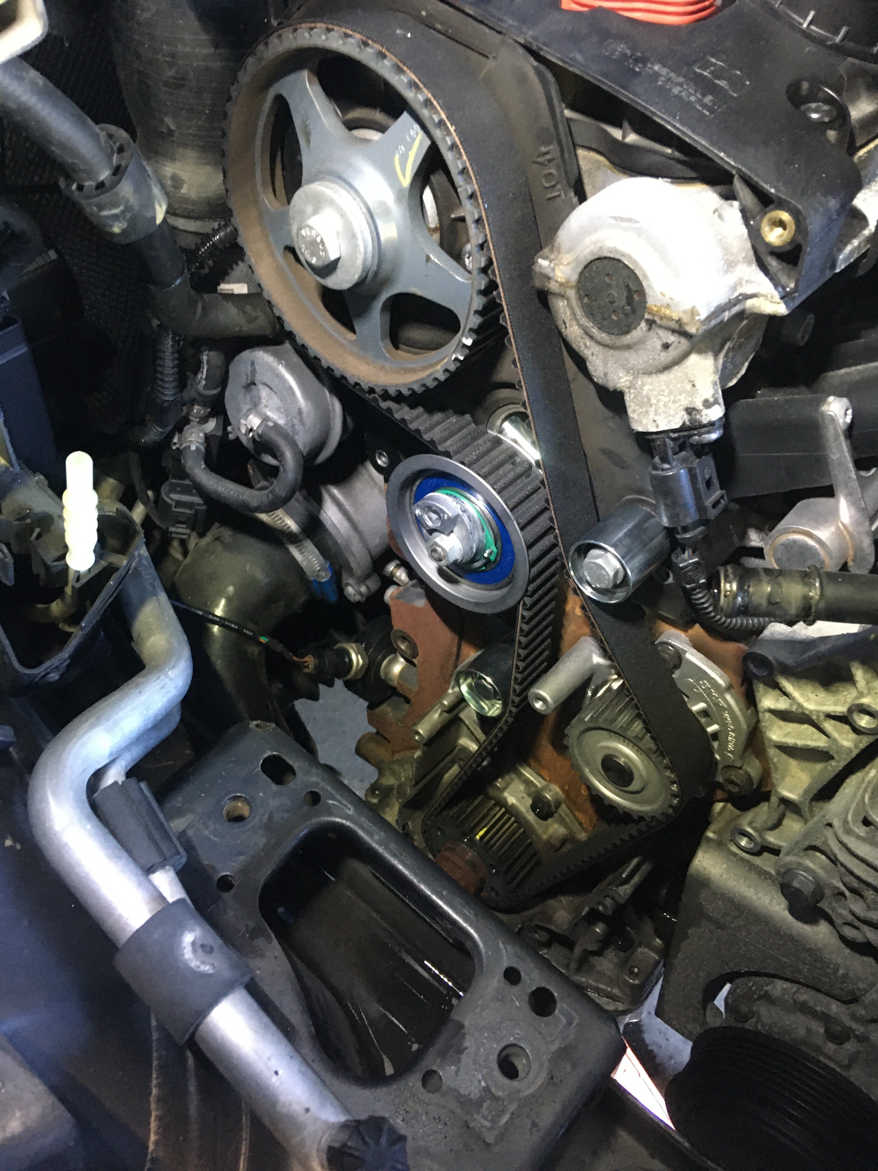

  • So heute erstmal den Zahnriemen neu gemacht mit der Anleitung. 2,5 Stunden später war alles wieder fahrbereit. Alle Komponenten sahen nach 118000km und 9 Jahren noch gut aus. Der Riemen selber hatte nur minimale Risse innen an manchen Stellen. Schon erstaunlich, was diese Riemen heute abkönnen.
    Bezahlt hab ich mit SKF Teilen und neuer Kühlflüssigkeit 220 Euro. Bei VW wollten Sie hier umgerechnet 1400 Euro mit Arbeit :whistling:
