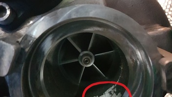

  • Ich hatte mein turbo Inlet gestern draußen, das teil ist eigentlich schon perfekt strömungsgechnisch. Schöner weitläufiger Bogen. Also bei weitem nicht so wie es die Anbieter schlecht machen. Und ich wollte auch so n teil kaufen.
