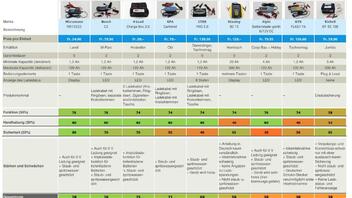

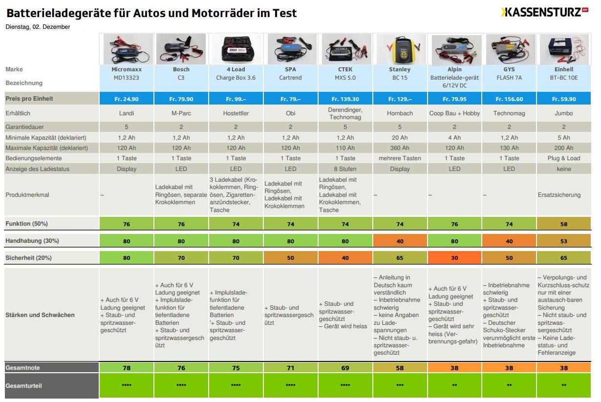

  • das billigste war das beste! der R hat ein minus pol am chassis der ist nur zum überbrücken?oder auch laden?
