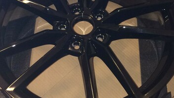

Ich habe ein Angebot bekommen meine 19" Pretoria Felgen schwarz lackieren zu lassen.
Das ganze würde mich 200€ kosten.
Hat jemand Erfahrung mit der Haltbarkeit von lackierten Felgen?
