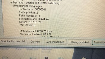

    habe seit einigen Kilometern folgendes Problem. Der Fehler ist reproduzierbar.
    4 Gang Volllast bei bei ca. 6000 U/min legt er dann folgendes Fehler ab.
    Fehler:
    Ladedruckregelung
    P0299 00 [101] - Regelgrenze unterschritten
    Scrennshot anbei. Ladedruck hät er übers ganze Drehzahlband konstant (überprüft mit vcds)
    Verschlauchung, Schellen bereits überprüft.
    Was mir spontan einfallen würde ist das SUV?! evtl. klemmt es spordadisch
    Hat einer von euch diesen Fehler evtl. auch schon mal gehabt?
    Wollte erstmal eure Meinung dazu hören bevor ich auf Verdacht unnötig Teile tausche.

  • Entweder undichte Unterdruckleitungen, Ladeluftkühler Leitungen undicht oder das SUV. Dass die E Druckdose was hat, mag ich nicht glauben wollen. Kann sein dass das SUV den Druck nicht mehr richtig halten kann.
    Ist das das erste SUV ? Also bei getunten und den RS3 gehen die gerne schon nach 25K defekt.
  • ja ist das erste was ab werk drinnen ist (Kolbenventil). wie gesagt Verschlauchung ist bereits optisch kontrolliert, das sieht alles sehr gut bzw. ziemlich neuwertig aus. Der Fehler ist nach der Leistungssteigerung aufgetretten nach ca. 400-600km
  • ist bekannt, dass dieser Fehler auch nach tuning auftritt gibt es wohl auch eine TPI.
    Ich würde dann sagen SUV neu und wenn dass auch nicht sauber damit läuft ist dein Tuner gefordert
  • Bin gespannt, wer baut ein?
  • denke ich in dem Fall auch. Aber schaden tut ein neues SUV sicher nicht ;)
  • eben, Tuner muss das korrigieren
