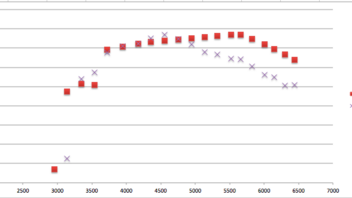

  • @Fox906bg Ich glaube kaum, dass dies normal ist. ZWR hatte ich auch geloggt, aber da ist alles okay. Ich kenne mich da zu wenig aus, aber entweder gibt es da ein Leck oder der Gegendruck steigt so massiv an, dass der Lader den Sollwert nicht mehr erreichen kann. Hier noch ein typischer Verlauf des LD einer meiner vielen Messungen.
