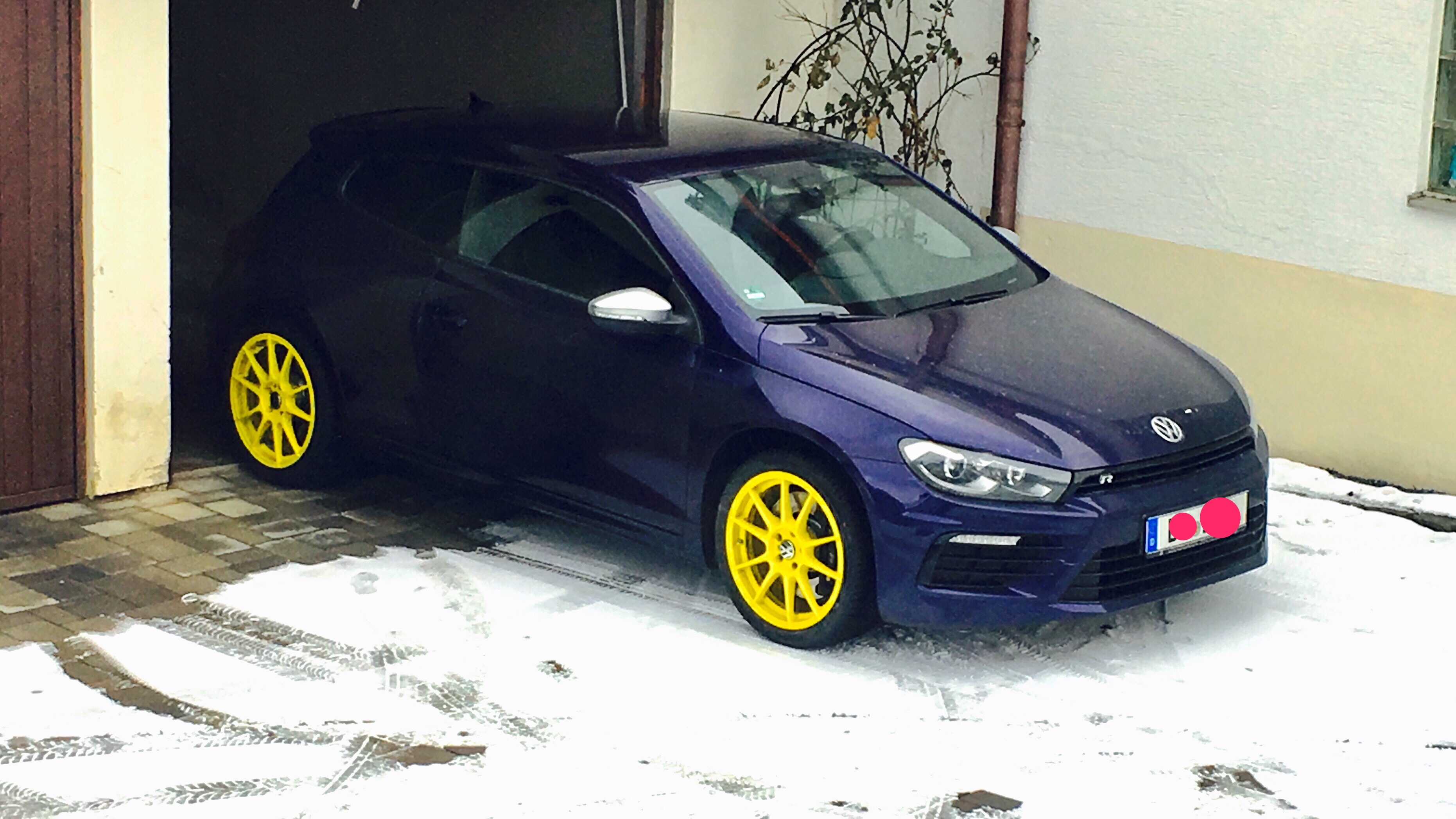

  • Servus erstmal,
    bin seit längerem auf der Suche nach einer Downpipe 76mm (ECE oder Eintragung möglich) für meinen kleinen R (Facelift) der sich jetzt sein einem halben Jahr in meinem Besitz befindet. Nach langer Recherche und Anfrage bei einigen Tunern (Turboperformance und HJS direkt [die 9095115 HJS wird zwar von einzelnen Angeboten aber lt. HJS nicht passend]), wurde mir mitgeteilt, das derzeit keine im Angebot ist und auch nichts in Planung. Nun zur Frage:
    Hat jemand schon was beim neuen R verbaut oder kann mir nen Tipp geben?
    Bin mit meinem Latein mittlerweile am Ende.
    (Downpipe reicht völlig, Rest soll Serie bleiben, reicht völlig aus bei dem was noch gemacht werden soll )
