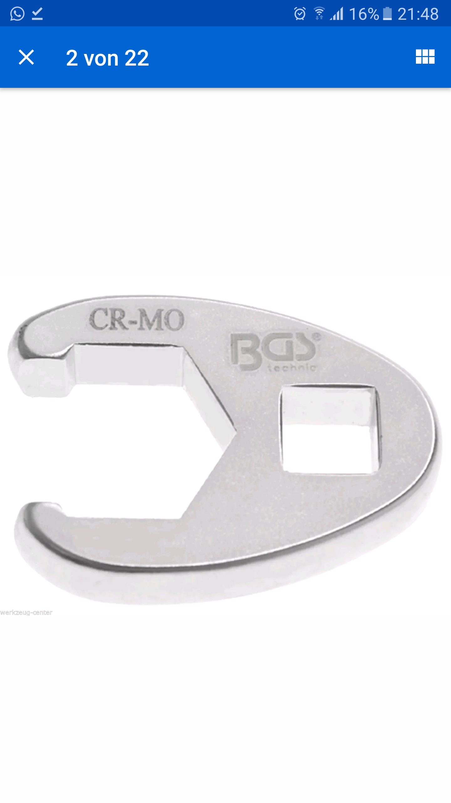

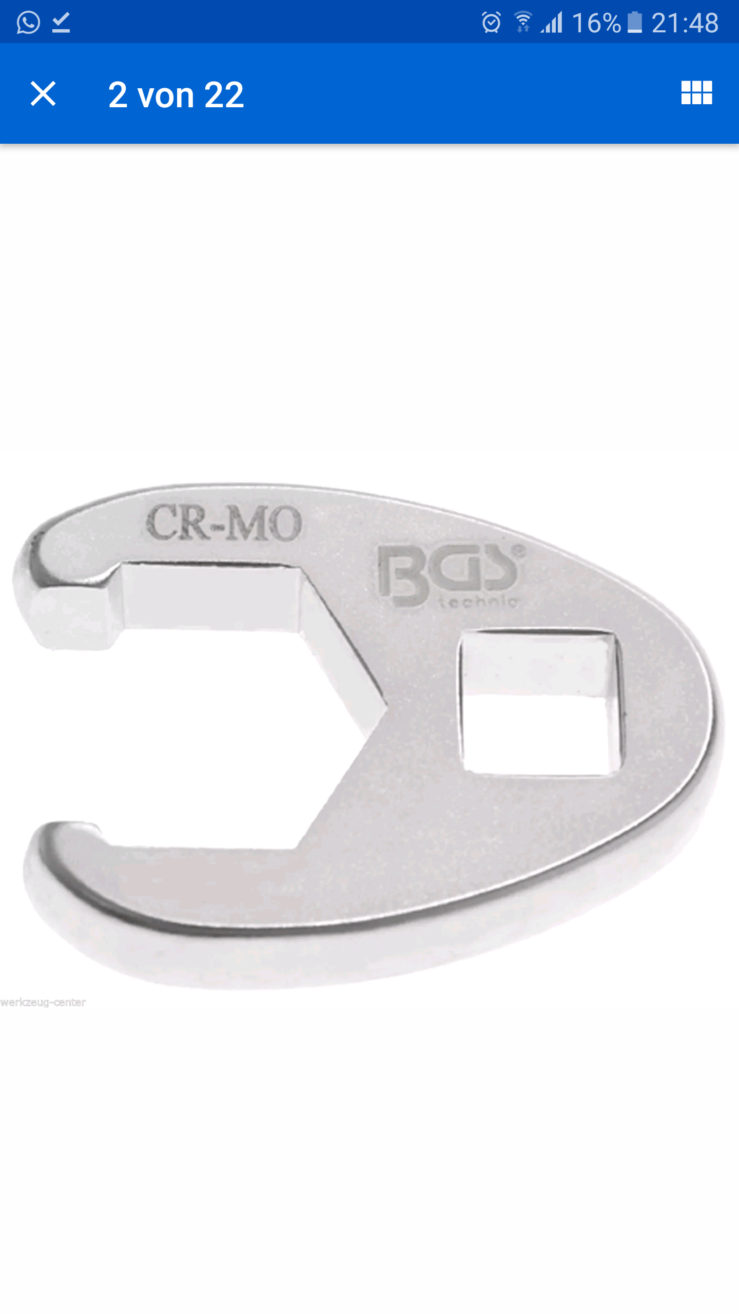

  • Ja, mit Krähenfüßen geht das ganz gut, SUV inkl. Halter ausbauen, Druckleitung an der HD-Pumpe gelöst und dann geht es wenn man keine allzu großen Hände hat.
    Evtl. war neben dem SUV noch ein Halter wo die Benzinleitungen befestigt sind, der zusätzlich ab muss, da bin ich mir nicht mehr ganz sicher, geht wenn aber gut ab.
    Die Krähenfüße musste ich noch etwas passend schleifen.
