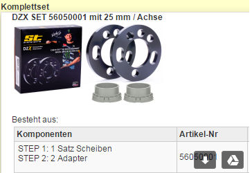

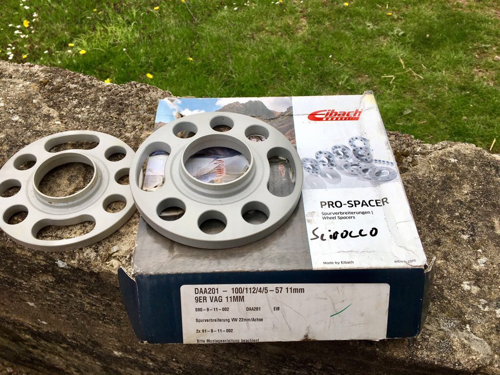

    Ok sind 22mm pro Achse, hab mich verguggt.
    10pro Seite? ok muss ich mal prüfen
    Edit: Ich hab doch 25mm pro Achse bestellt, siehe Bild

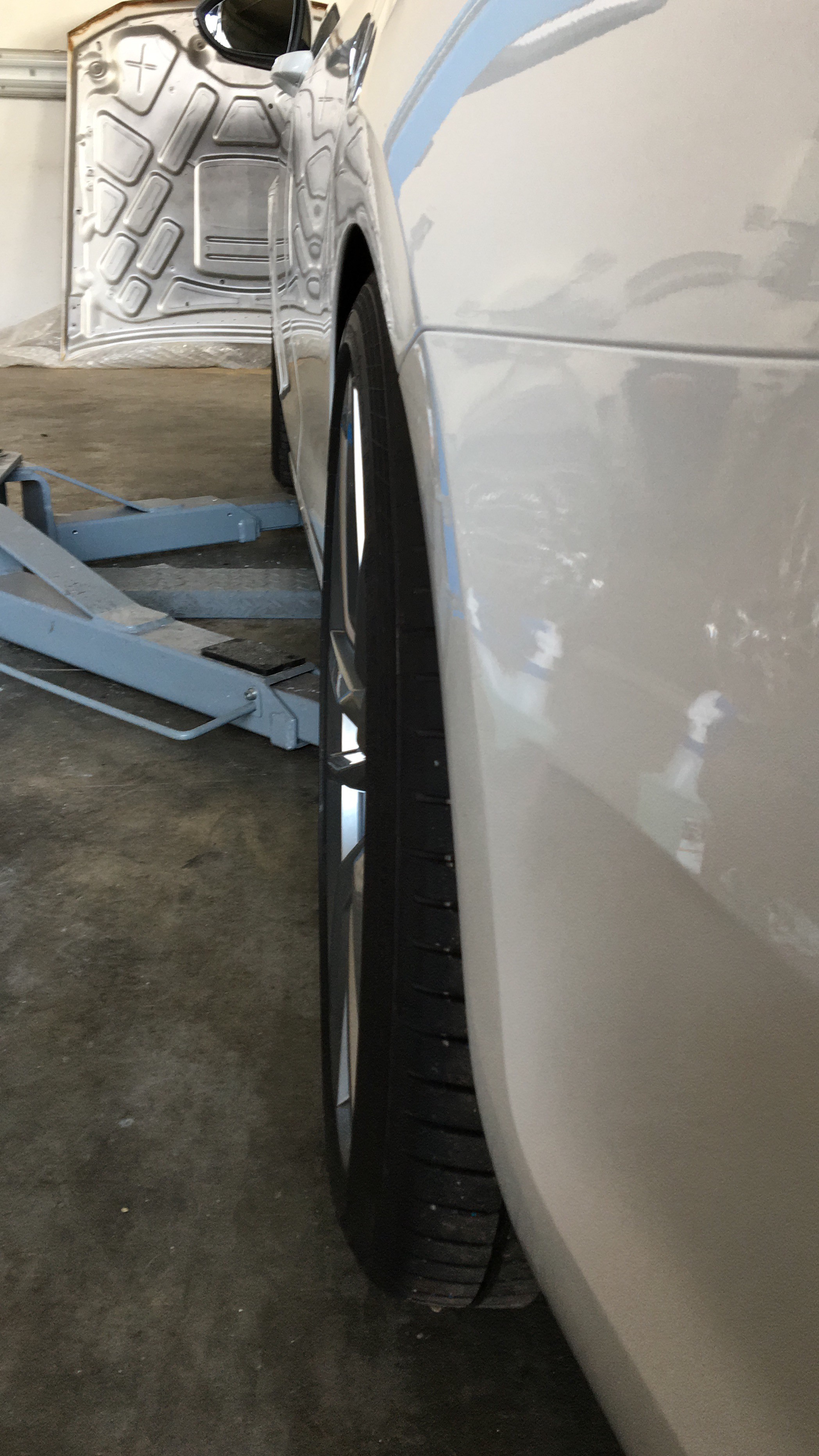

  • Also ich fahre 8x19 ET 50 mit 335 MM und Conti 235 , und mit den 8 er Scheiben kommt es schon zu Kontakt am Kotflügel .
    Nicht im Cruiser Mode aber bei Zügiger Fahrweise .
  • meine Angaben basieren auf H&R Spurplatten.

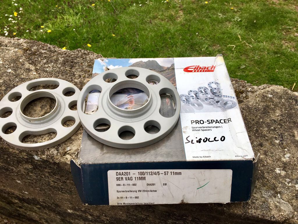

    Du wirst aber hoffentlich keinen Langloch Dreck mit Kunststoff Zentrierung bestellt haben?
    Das wollte ich auch gerade schreiben. Diese Universalscheiben sind für alle möglichen Lochabstände gedacht.
    Hab so welche mal bei meinem O3 getestet und mächtig Vibrationen gehabt, denn im Bereich der Langlöcher ist viel zu wenig Auflage
    Mit H&R war es dann weg.
  • @'KennoBe
    wat, schau die dir mal an, das hat mit LingLong nix zu tun, die haben variable Langlochbohrungen, Finger weg von sowas.
    Die Platten sollten passgenau sitzen ohne zusätzliche Zentrierungen und schon garnicht aus Plastik.
