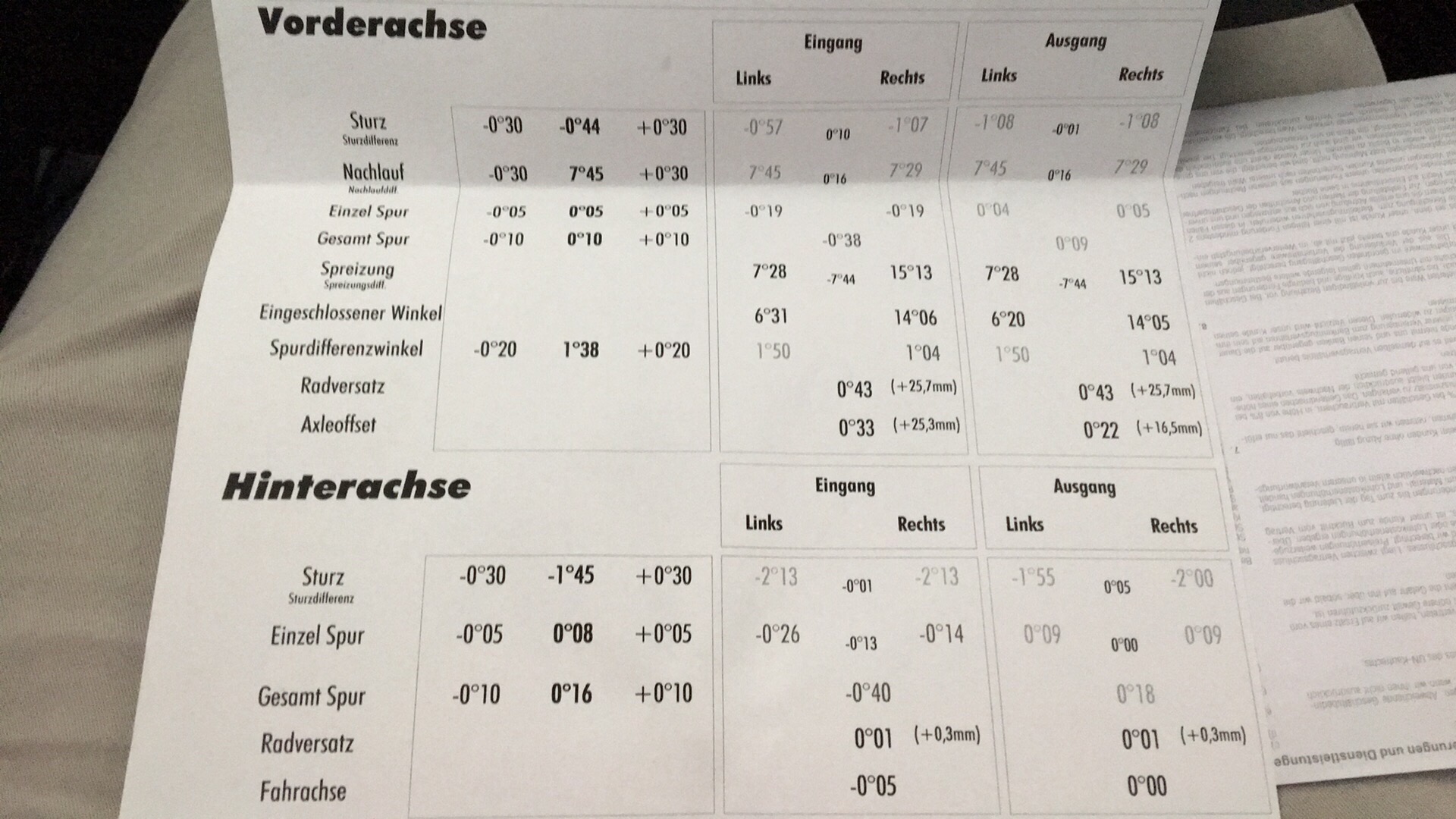

    Beim Fahren fällt es mir auf, das wenn ich mit dem Hinterreifen, über einen Gummideckel fahre, das mir die HA leicht wegrutscht.
    (immer nach innen, also wenn hinten rechts auf dem Gulli ist, rutscht die HA nach links)
    Viele haben mir gesagt das liegt an zu hohem Sturz / falsch eingestellte Achsen.
    Ich häng euch mal mein Protokol an.
    Was sagt ihr dazu?
    Hat jemand evtl. die Selbe Kombi und kann mir mal sein Protokol hochladen?
    Auch ist Rechts/Link an der HA unterschiedlich...was ja auch nicht sein sollte, oder?

  • Hast Du überhaupt schon die Höhe hinten angepasst?
    Fahr zu einem, der Ahnung hat von Fahrwerkseinstellung und lass es einmal ordentlich einstellen. Wenn es nach Herstellervorgaben eingestellt wird, nützen Dir die Protokolle der anderen auch nichts.
  • An der HA könntest weniger Spur fahren, sollte dann etwas besser eindrehen und an der VA etwas mehr Spur damit er etwas stabiler wird.
    Ob das aber dein beschriebenes Problem löst bezweifle ich mal.
    Wie ist Zug/Druck eingestellt?

  • Was steht denn im Gutachten als min.tiefe ,dann ist doch das Eintragen von ca. bei 320 die Dein Auto hat ein nettes entgegenkommen.
  • Dann ist das Eintragen von 330 wirklich ein wenig seltsam.
  • also was ich sehe ist die Achsvermessungswerte immer im Soll, also im grünen Bereich , aber ich würde schon Wert darauf legen das beide Seiten immer gleiche Wert haben (wenn möglich)
    Ich denke das dein Problem mit der Druck /Zug Einstellung einhergehen kann,(wenn das KWV2 das hergibt?) (Reifendruckluft wird ja wohl passen.)
    Als erstes sollte mal überprüft werden ob alle 4 Dämpfer die Grundeinstellung gleich haben und dann kann man auch nach individullen wünschen die Dämpfer einstellen.
    Hilfreich wäre es schon wenn jemand das gleich Fz mit Fahrwerk hat und dessen Einstellung erstmal übernehmen kann.

  • also den Sturz hinten wirst nicht korrigieren brauchen, das is ja kaum ne Abweichung. 1grad besteht aus 60'. Also hast bei 1grad55' annähernd 2 grad. Kann mir nicjt vorstellen das die Abweichung zu deinem problem führt
