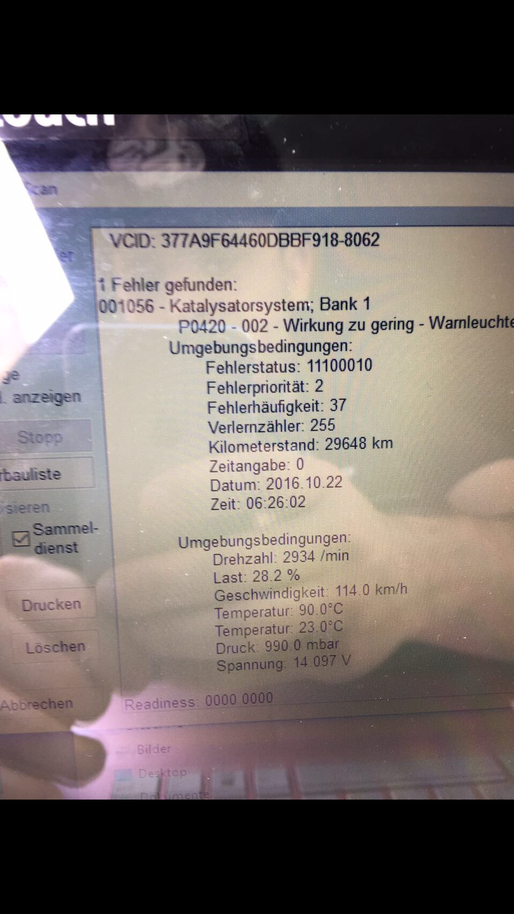

    Nun zu meinem Problem, bei mir geht nun die Kat Warnlampe an obwohl ich eine EWG Downpipe von Bullx verbaut habe ?! Habe die Anlage, also Downpipe + Streetline seit Mai letzten Jahres verbaut. Bisher ging die Lampe nicht an doch nun leuchtet diese dauerhaft :( ?! Habe auch schon versucht per vcds diese zu löschen geht aber leider nicht, ich bin ratlos bitte hilft mir!
    Anbei noch ein Bild der Fehlerbeschreibung

  • 16804/P0420/001056 - Katalysatorsystem; Bank 1: Wirkung zu gering
    Mögliche Symptome
    • Warnleuchte (MIL) EIN
    Mögliche Ursachen
    • Ansaug- und/oder Abgassystem undicht/leck
    • Katalysator defekt
    • Lambdaregelung defekt
    • Lambdasonde(n) defekt
    Mögliche Lösungen
    • Ansaug- und/oder Abgassystem prüfen/instandsetzen
    • Katalysator prüfen/ersetzen
    • Lambdaregelung prüfen
    • Lambdasonde(n) Alterungprüfung durchführen
    • Lambdasonde(n) prüfen/ersetzen

    "Katwirkung zu gering" stellt i.d.R. die Nachkat-/Monitorsonde fest.
    Eine Undichtigkeit würde ich daher weitgehend ausschließen, der Fehler liegt an -wie der Fehlertext bereits unmissverständlich klar macht- einer zu geringen Wirkung des Kats bzw. der Abgasreinigung.
    Fährst du zufällig viel Kurzstrecke?

    HJS kontaktieren. Kriegst nen neuen Kat, wenn deiner noch nicht zu alt ist.
  • Sehe ich auch so, Reklamationsfall. Wenn das Teil Euro 6 sein soll und trotzdem die Monitorsonde verdächtige Signale bringt, stimmt wohl mit dem Kat was nicht.
    Wobei ich mich ja eh schwertue mit solchen Behauptungen. Würde da ja gerne mal die Kaltstartemissionen messen...
