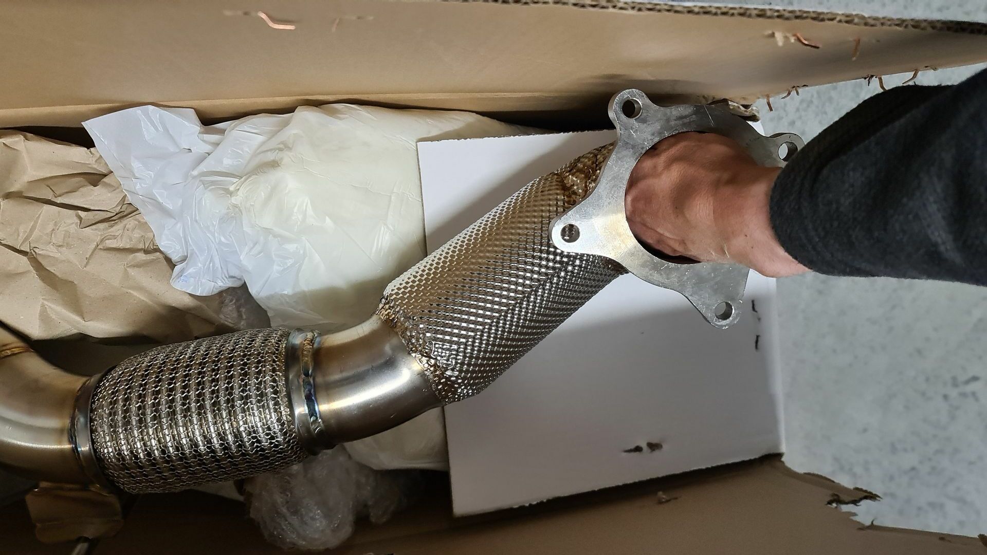

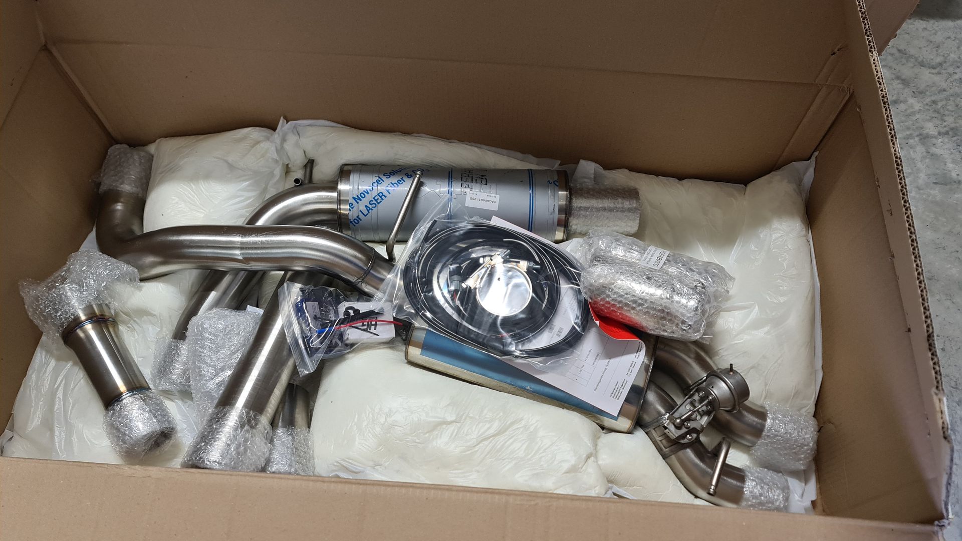

Derzeit die Bastuck ECE AGA, die kneift bei knapp über 300PS den Arsch zu.
Da kommt einfach nichts mehr wenn man versucht den Ladedruck zu erhöhen.
Daher der Umbau auf die EgoX, mit der Hoffnung das dann mehr möglich wird.

Für mich persönlich bedeutet das jetzt, das ich nach Umbau der ECE Bastuck AGA auf eine komplette EgoX (mit NICHT ECE Kat) schauen werde ob man eventuell nochmal irgendwo 15-20PS findet, dann wäre das Problem zumindest etwas entschärft.
