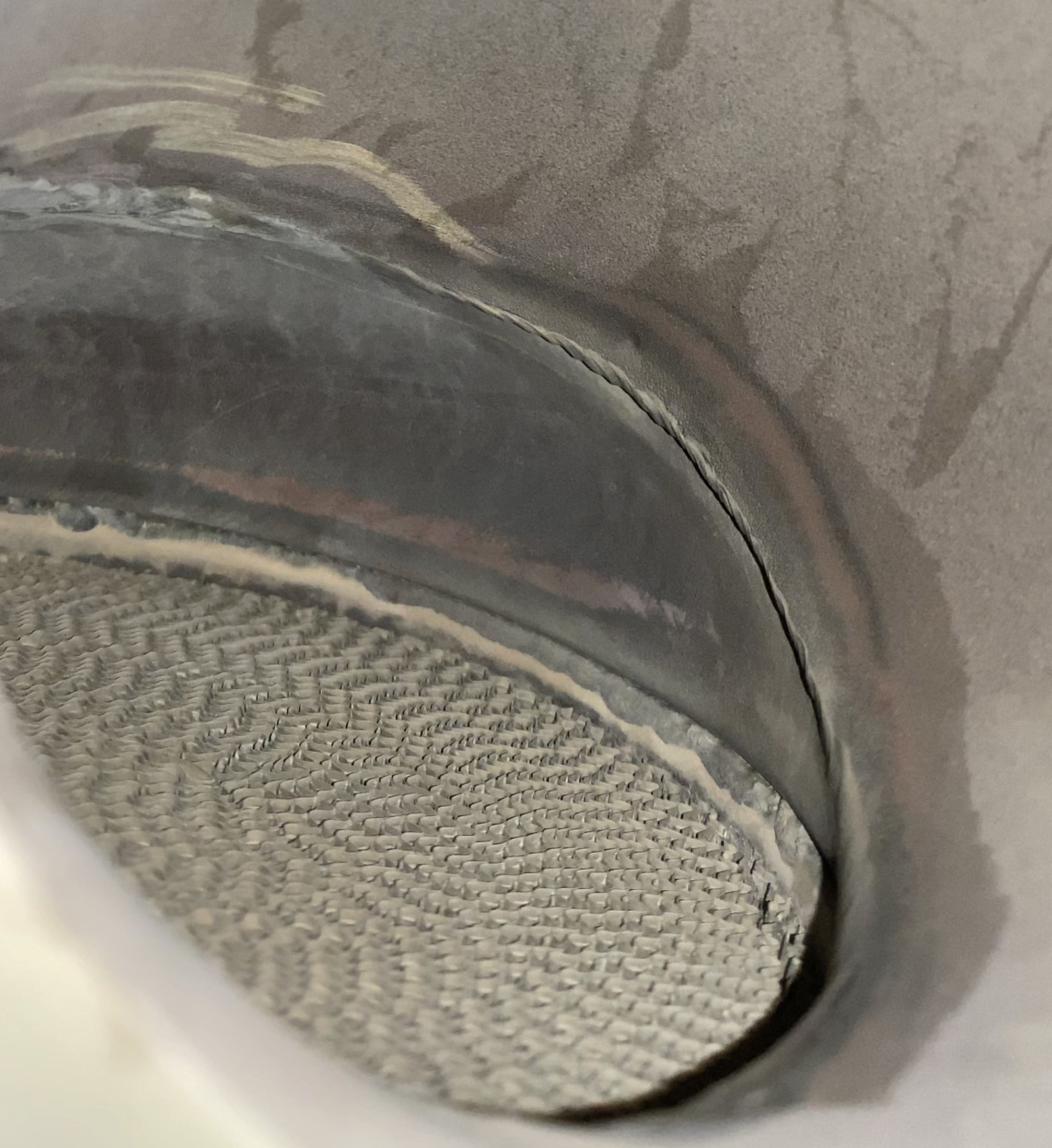

    Downpipe, Kat & Auspuff checken?
    Downpipe KAT ist def. OK.

    um den kat zu checken brauchst du keine bühne...
    vband schelle ab, die 2 schrauben der downpipe zur Abstützung am motor raus und auf die seite drücken, schon kommst du mit ner Kamera easy in die pipe rein.
    Sorry, aber das ist nur die Theorie! In der Praxis bekommt die Downpipe damit nichtmal 5mm von Lader weggedrückt ;) Hatte ich letztens erst versucht um mir mit dem Endoskop den Katkörper anzusehen.

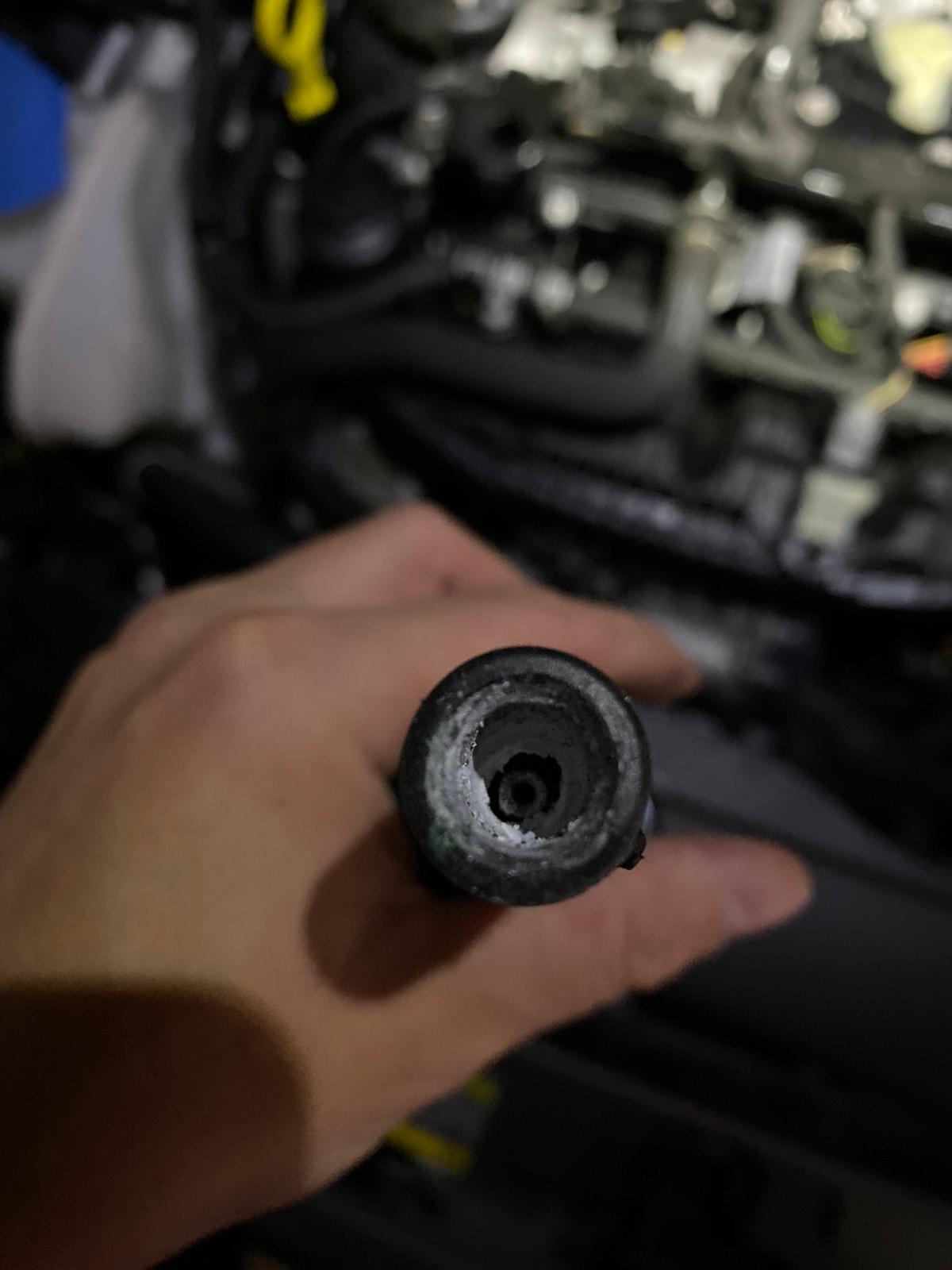

    Habe am Samstag mal die Zündspulen von 1 auf 2 und 3 auf 4 getauscht. Danach ca. 20 Km Probefahrt gemacht. Wagen hat definitiv deutlich spürbare Aussetzer, allerdings hat er keine Fehlereinträge produziert, wovon man ableiten könnte, ob der Fehler jetzt gewandert ist. Kann mich leider nicht entsinnen, ob die Spulen zu Beginn auch schon so aussahen?
    Bei mir kam die Tage auf der Autobahn endlich mal die EPC Leuchte und im Strg. wurden auch Einträge hinterlegt.
    7 Fehlercodes gefunden:
    15074 - Zylinderabschaltung P130A 00 [096]
    15125 - Zylinder 1 P0301 00 [100] - Verbrennungsaussetzer erkannt
    15131 - Zylinder 3 P0303 00 [096] - Verbrennungsaussetzer erkannt
    16503 - Zylinder 1 P33B7 00 [101] - Verbrennungsaussetzer bei Direkteinspritzung erkannt
    16511 - Zylinder 1 P33AF 00 [101] - Verbrennungsaussetzer bei Saugrohreinspritzung erkannt
    16513 - Zylinder 3 P33B1 00 [101] - Verbrennungsaussetzer bei Saugrohreinspritzung erkannt
    15137 - Verbrennungsaussetzer erkannt P0300 00 [096]
    Hatte vor ca. 7000 KM neue Spulen (Herth+Buss) und Kerzen (NGK Laser Platinum) verbaut. Das Kerzenbild sah bei der letzten Begutachtung vor einem Monat eigentlich gut aus. Würde jetzt mal neue Spulen (die roten RS mit der TN 06H905110L) verbauen. Hat jemand Infos, ob die bei mir zu 100% passen?
