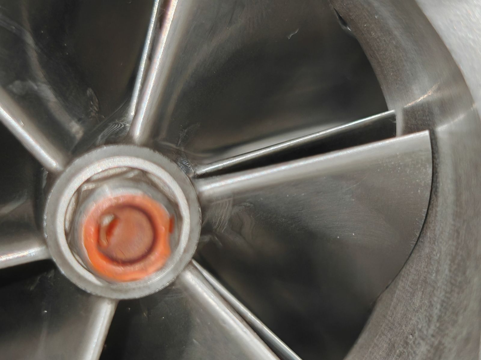

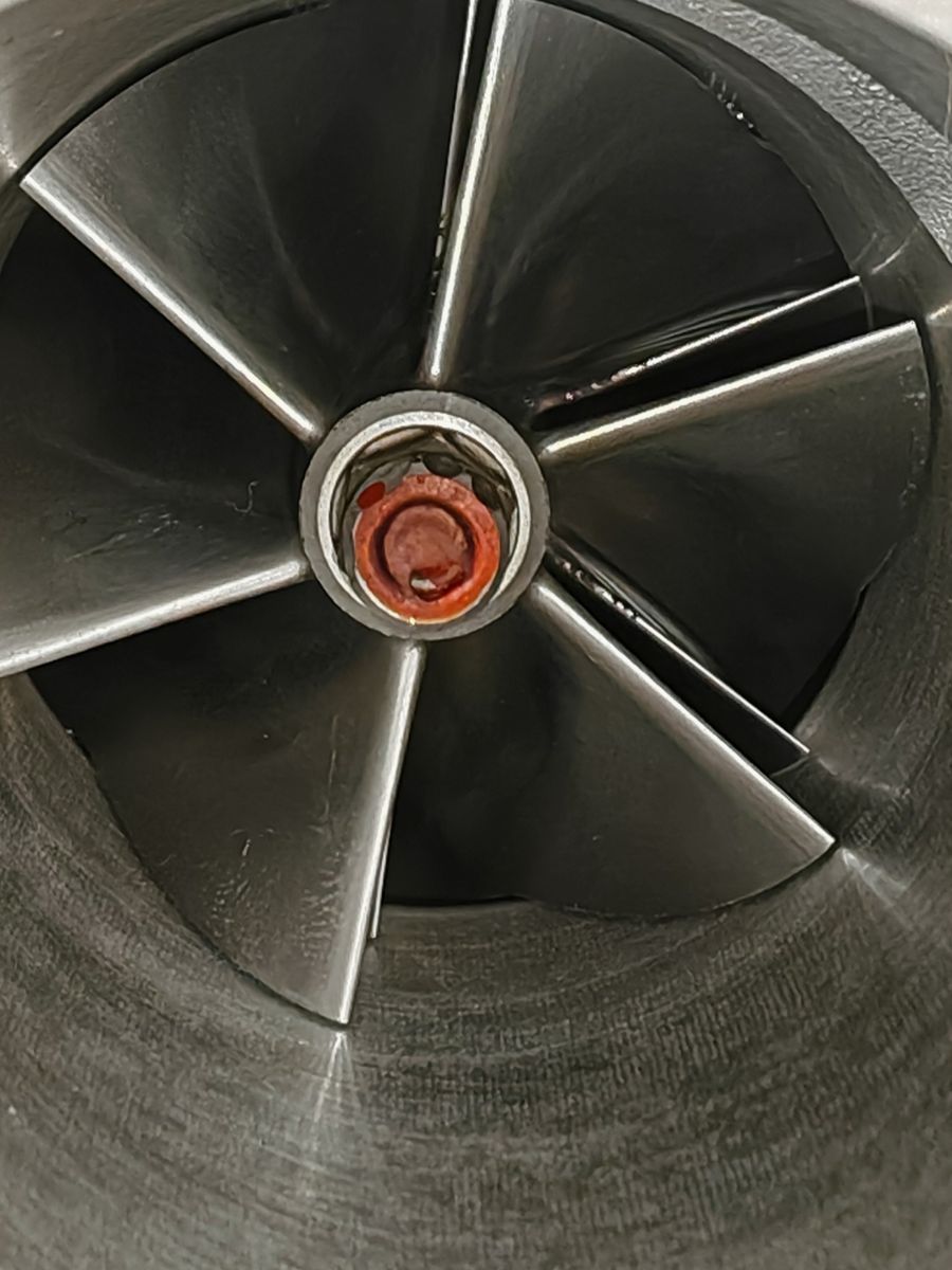

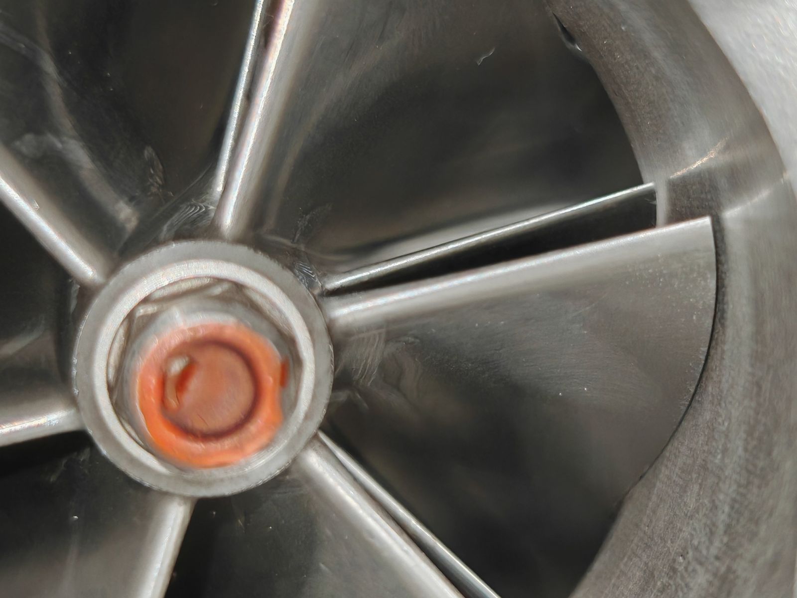

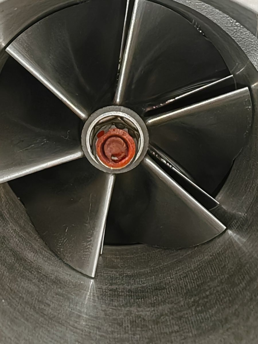

Kurzes (peinliches) Update :
Der "Schaden" ließ sich mit einem Wattestäbchen mühelos entfernen
Hab leider keine Bilder wie der Lader neu ausgesehen hat.
Aber find es auch merkwürdig, dass man an den vorderen Schaufeln gar nichts sieht.
Hallo zusammen, an meinem TTE485 hab ich an den hinteren Schaufeln "angenagte" Stellen entdeckt.
Woher könnte der "Schaden" kommen?
Lader läuft ansonsten einwandfrei.
