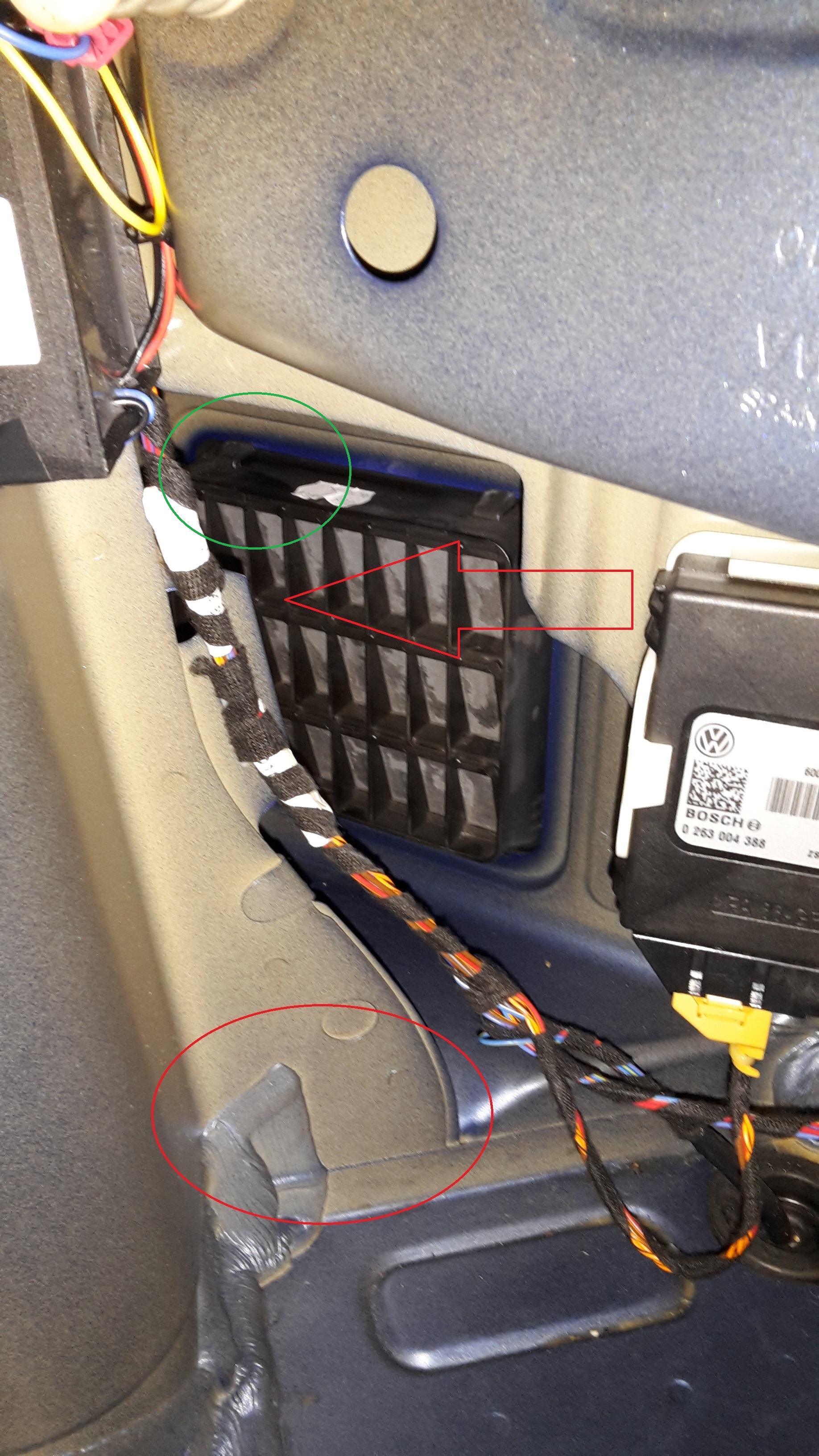

    ich habe die Kofferraumverkleidung nun ausgebaut (vielen Dank nochmal an @Sebastian R für die Anleitung) und nach dem heutigen Regen die undichte Stelle identifizieren können. Diese ist an einer sehr schlecht zu erreichenden Stelle.
    Ich hoffe es anhand folgender drei Fotos erklären zu können.
    Bild 1:
    Das Bild zeigt die rechte hintere Seite des Kofferraums. Hinter dem oberen Blechteil mit dem Loch befindet sich die Rückleuchte. Hinter dem rot eingekreisten Blech sammelt sich das Wasser zu einer Pfütze. Irgendwann steht es dort so hoch, dass es in den Kofferraum und die Reserveradmulde läuft.
    Der rote Pfeil zeigt an von wo Bild 2 aufgenommen wurde.

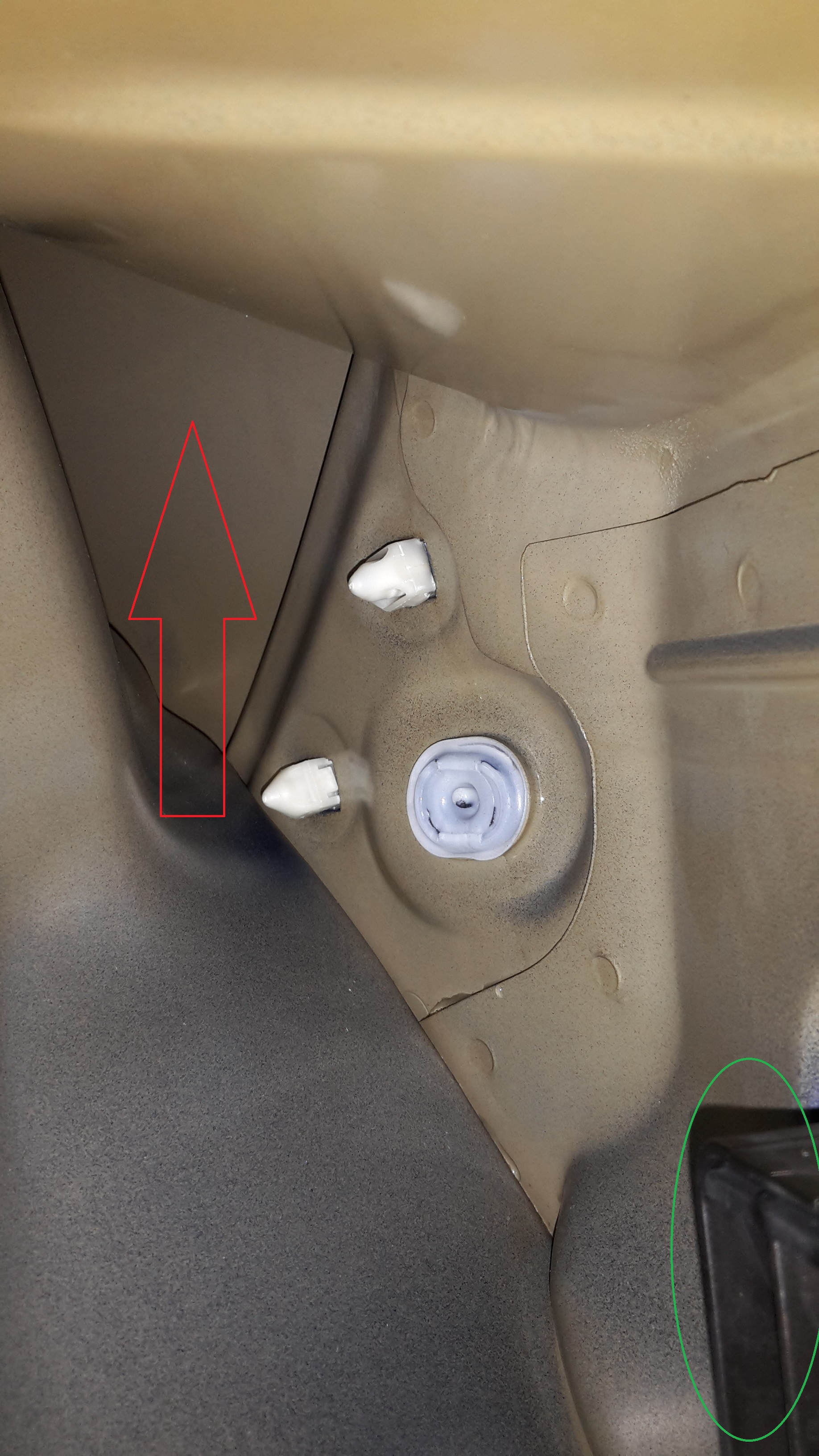

    Dieses Foto ist circa in Fahrtrichtung aufgenommen. Unten links ist das Radhaus zu sehen. Grün eingekreist ist wieder der Bereich der auch auf Bild 1 zu sehen ist.
    Der rote Pfeil zeigt wieder an, von wo das nächste Foto aufgenommen wurde und auch das Wasser her kommt. Das Wasser tropft entweder an dem horizontalen Blech ganz oben ab, oder es läuft an der Seitenwand in der sich die drei Plastikteile befinden runter.

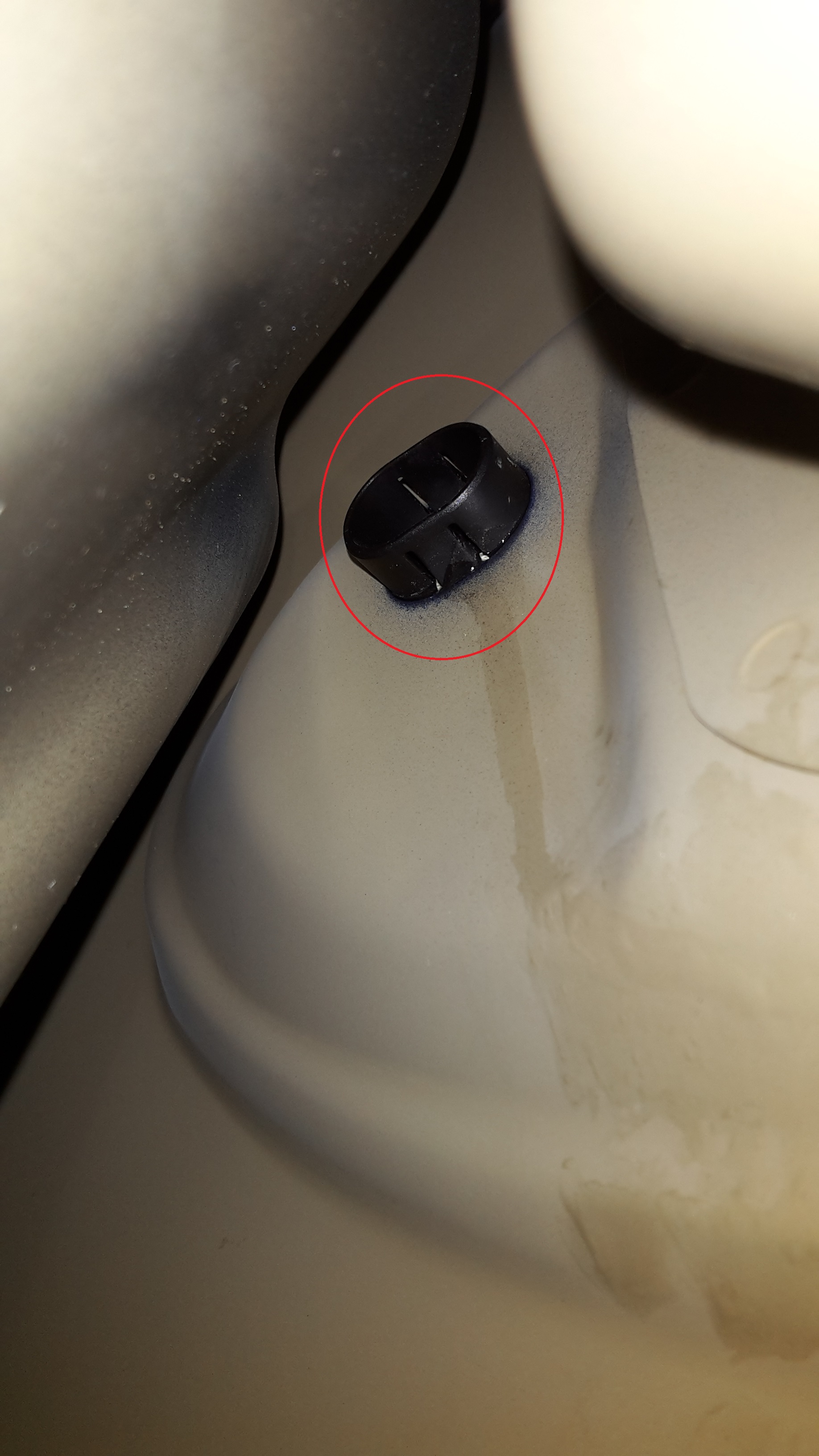

    Dieses Bild ist oberhalb des Radhauses senkrecht nach oben aufgenommen. Aus dem rot eingekreisten Plastikteil drückt das Wasser.
    Ich nehme an, hinter der runden Form der Karosserie in der das Plastikteil steckt befindet sich der Tankstutzen. Das Plastikteil wiederum könnte zu der Kunststoffverkleidung des Tankstutzen gehören.
    Ich werde demnächst versuchen diese Kunststoffschale auszubauen um mir ein genaueres Bild machen zu können.
    Aber warum zum Teufel kommt da Wasser durch, in solchen Mengen und bis in den Kofferraum und wie bekomme ich das wieder dicht? :cursing:
