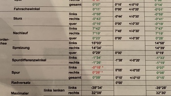

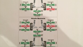

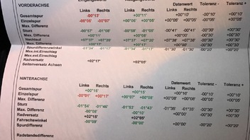

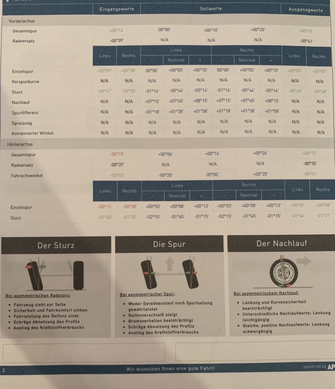

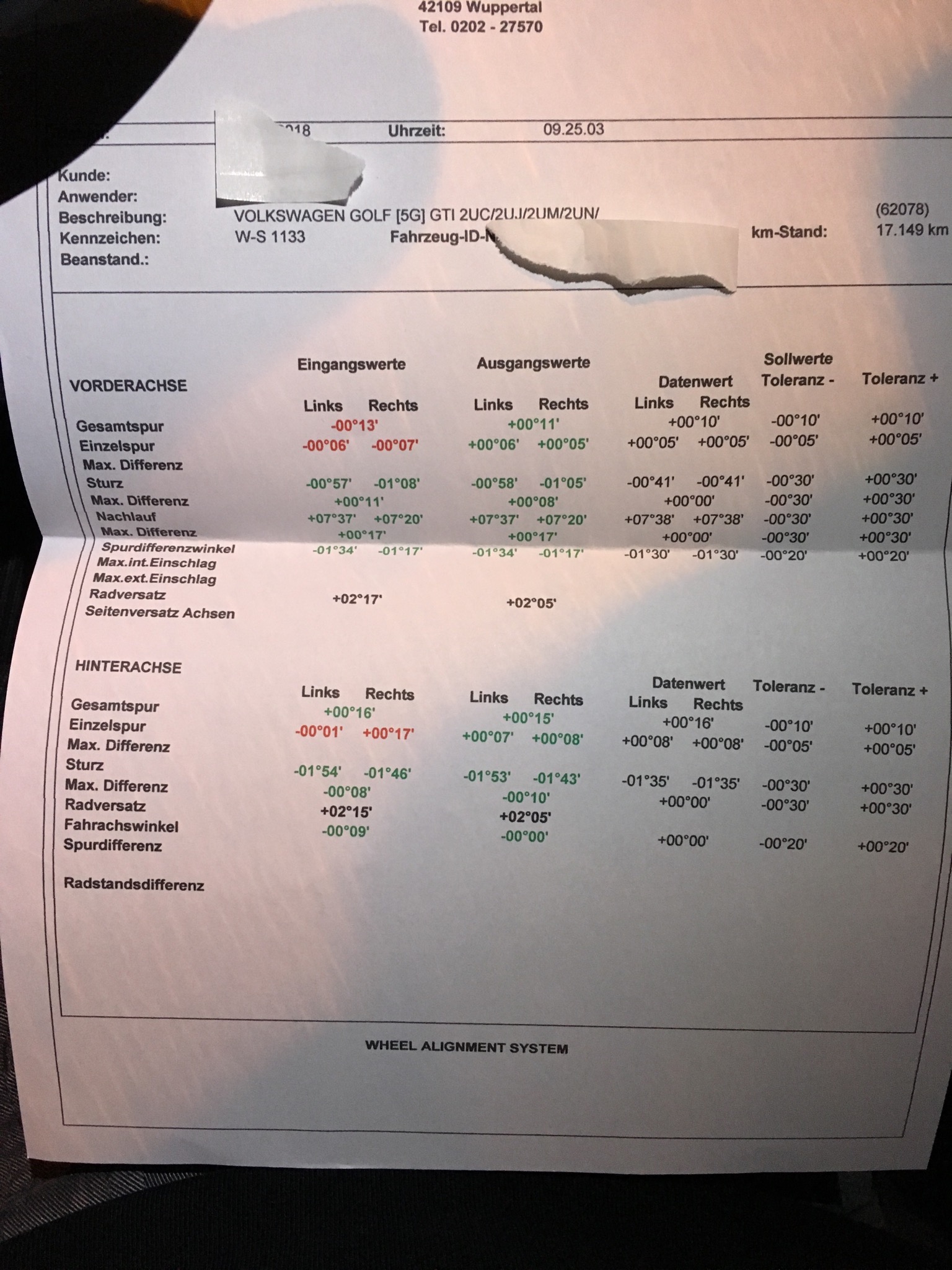

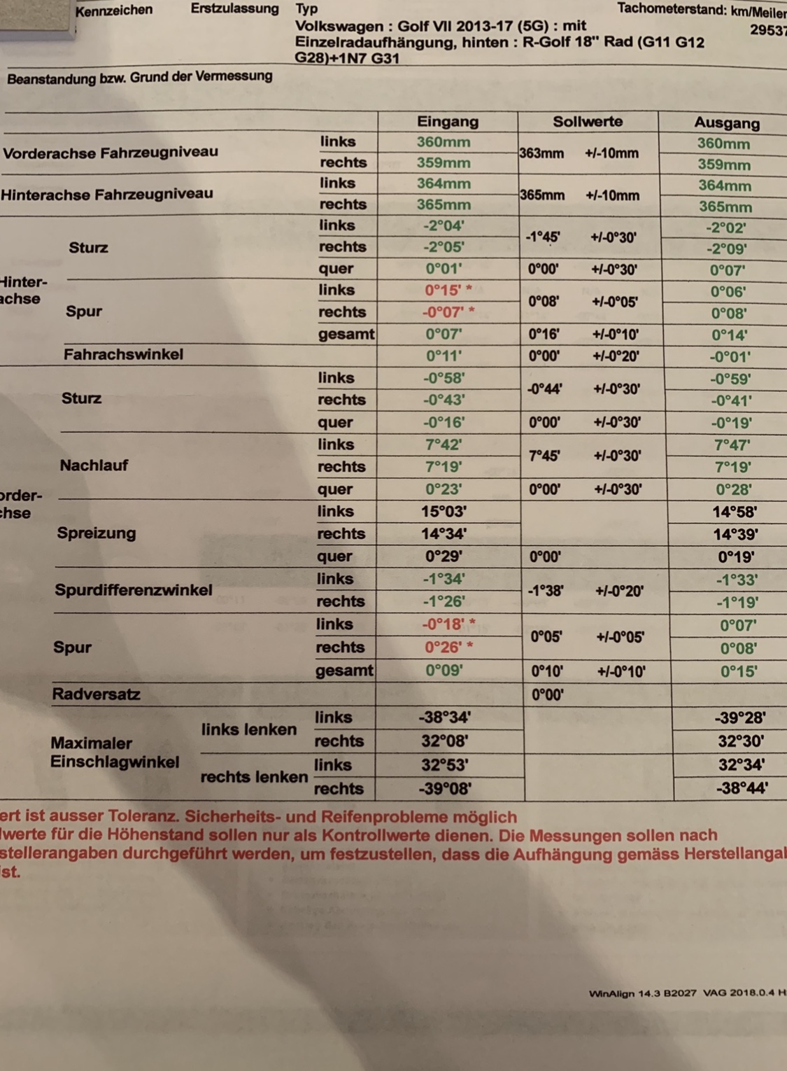

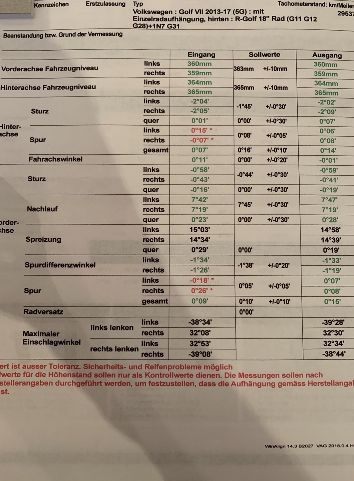

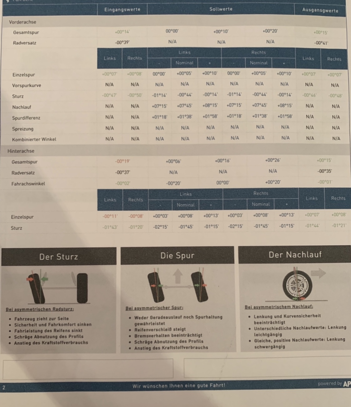

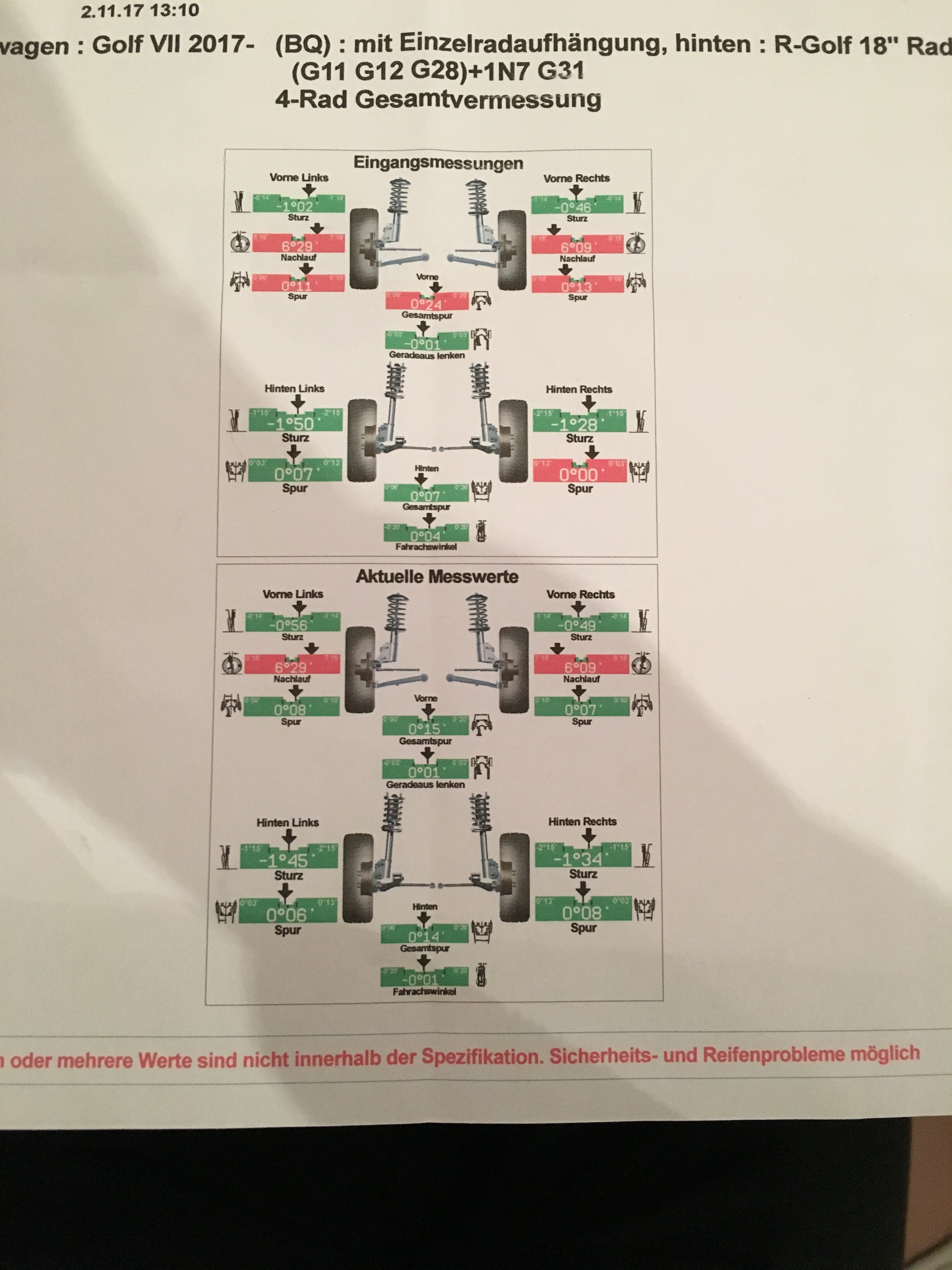

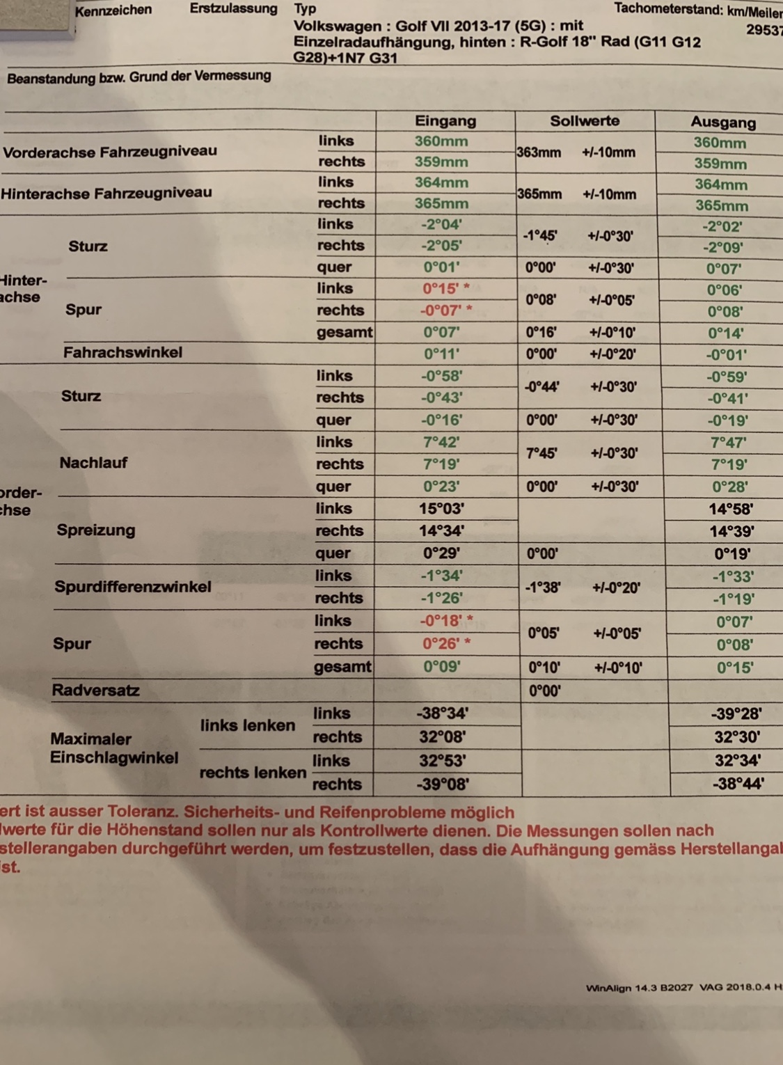

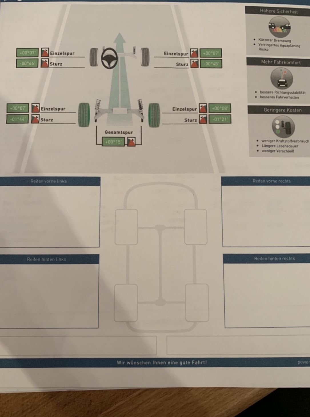

Hier alle Vermessungen die ich hab machen lassen.
Von oben nach unten, nach alter sortiert

Eine achsvermessung, wo die Werte um einige Minuten aus der Toleranz sind, sprechen aber für dich ganz klar für einen Totalschaden?
Die Werte ließen sich auch wieder komplett in Toleranz stellen.
