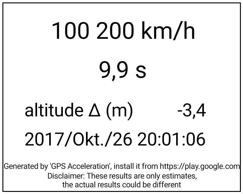

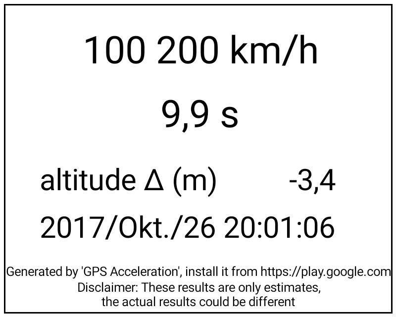

Ich habe bei meinem (400 OS von FTS auf 98 Oktan abgestimmt) bei 102 er 0 Grad vund bei bei 98 Oktan bis zu 3 Grad. Was heißt es etwa an Leistungsverlust?
Update
Änderungen:
102 Oktan
2 Personen im Auto
Turbo Inlet
ca. 10 Grad
Messungen immer um die 10 Sekunden von 100-200 km/h
