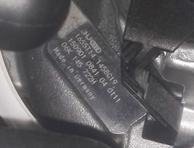

[Blockierte Grafik: http://www.bilder-upload.eu/thumb/9a1446-1523558180.jpg]
Habe grad ein Bild gemacht..
Mit einem Spiegel sehr einfach.
Ist das jetzt schlecht?? -
Wie könnte ich das jetzt ausschließen?
Wieder zu VW und die sollen ein Körperschallsensor ans Wastegate machen?wenn das nur sporadisch ist, dann ist es nicht das typische Lader klingeln, sondern Strömmungsgeräusche vom Wastegate verursacht von der Downpipe.
