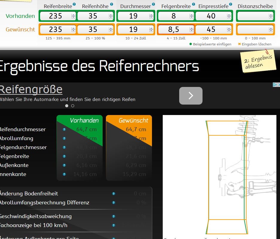

@cokeautomat und @Fox906bg Warum soll das schleifen? Ist meine Rechnung falsch mit den 11 mm oder hab ich nen anderen Denkfehler? Wie kommst du/ihr auf die effektiven 5 mm? Hätte schon gern die 10 mm verbaut aber klar ohne schleifen...
Ja, deine Rechnung ist falsch. Die Felgenbreite hat meistens keinen Einfluss auf das Schleifen. Deshalb steht deine "10 mm Platten Kombination" (entspr. ET40) 5mm weiter draußen als deine "ET 45 Kombination". Ich hab das mal für dich beim Reifenrechner visualisiert:
Bei deiner gewünschten Kombination wird deine Radhausschale nach einem Rennstreckenbesuch zu 99 % so aussehen, wie in Post #1399. 1 % bleibt für eine überaus günstige Toleranzlage der Karosserieteile.
Weiterhin hat eine Tieferlegung oder Nicht-Tieferlegung keinerlei Einfluss auf die Freigängigkeit einer Rad-Reifen-Kombination, weil der Weg, den das Rad beschreibt, immer der gleiche ist. Die Frage ist nur, wie häufig es schleift.
Sicher dass das schleift weger der Platten? Ich fahr aktuell ne 8,5" mit ET 45 und bin damit ja 11 mm weiter außen und da schleift nix. Daher wollte ich mir für die Pretorias für den Winter 10 mm Platten holen...
Wie es halt keinen Unterscheid für die Lauffläche macht, ob du 8, 8,5 oder 9" fährst. Effektiv ist deine Lauffläche nur 5 mm weiter außen. Kann schon sein, dass die 3 mm dann den Unterscheid machen. Pretoria mit 235ern und 10 mm Platte wird 100 % schleifen.
