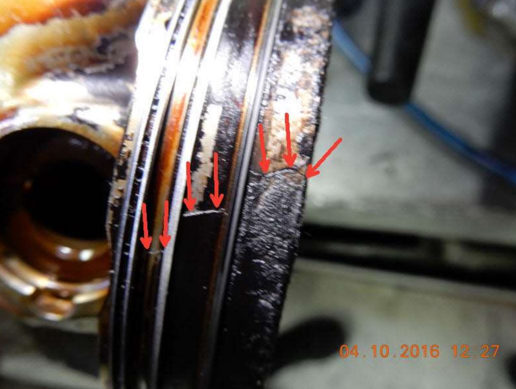

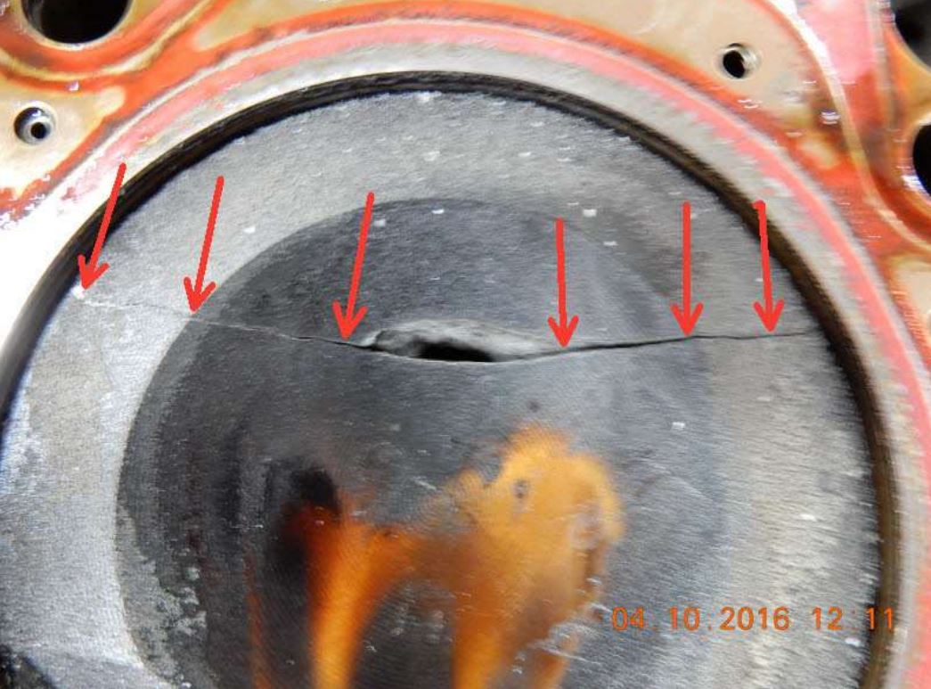

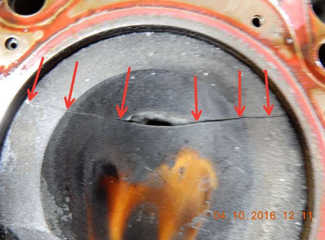

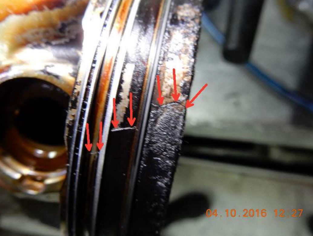

Hier zwei Bilder des Kolbens. Habe ich so auch noch nicht gesehen. Kopf ist völlig unbeschädigt, Zylinder müßte allerdings aufs erste Übermaß gebohrt und gehont werden, weil er doch leicht oval ist und Laufspuren im Bereich des Rissansatzes hat.
Nur: ... es gibt leider keine Serienkolben im Übermaß von 83mm.
Der Meister beim Motoreninstandsetzer meinte, dass das mit den geschmiedeten Kolben wegen des etwas größeren Laufspiels auch nicht so eine gute Idee wäre, wenn man den Wagen im Alltag auch im Kurzstreckenverkehr nutzen will; die Kolben kippen deutlich stärker (klappert also), mehr Ölverbrauch etc, bis das ganze System warm genug ist und die Wärmeausdehnung des Kolbens das Spiel zwischen Zylinder und Kolben ausgeglichen hat. " ...ist nur was für den Rennsporteinsatz".
Somit bleibt mir im Moment nur: Serien-Rumpfmotor kaufen, einbauen und weiterfahren.

Kurze Zwischenmeldung: Motor ist geöffnet, Kolben von Zylinder 4 einmal komplett rundherum gebrochen, bis in die Bolzenbohrung. Der Meister des Motoreninstandsetzers kannte das Thema schon, "ist eine Krankheit bei diesem Motor", auch bei Serienmotoren ohne Tuning.
Morgen bekomme ich Bilder, stelle ich dann mal ein.
Rest des Motors noch soweit o.k., Bohrung des Zylinders um 3/100mm oval.

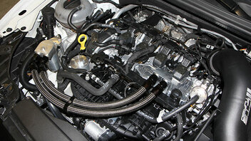

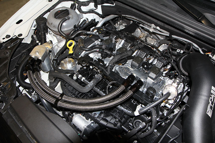

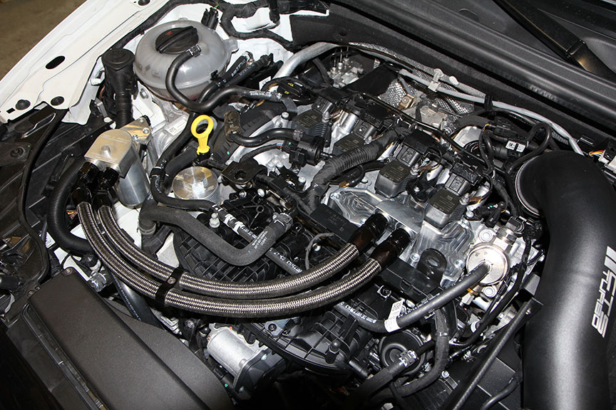

Ich werde mir zusammen mit den neuen Kolben und Pleueln für meine R den CTS-Catchtank bei TIJ-Pwer bestellen. Hoffe, der Mist ist damit endgültig gelöst.
Muss sowieso einen Sack Geld in die Hand nehmen, um die Motorrevision zu machen, dann mache ich das jetzt auch richtig. Kostet 535 Euro.

Das Thema scheint nicht neu zu sein, hat mit MTR Performance heute am Telefon bestätigt. Gebrochener Feuersteg beim Serienkolben ist die Haupt-ursache.

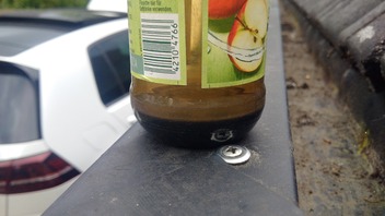

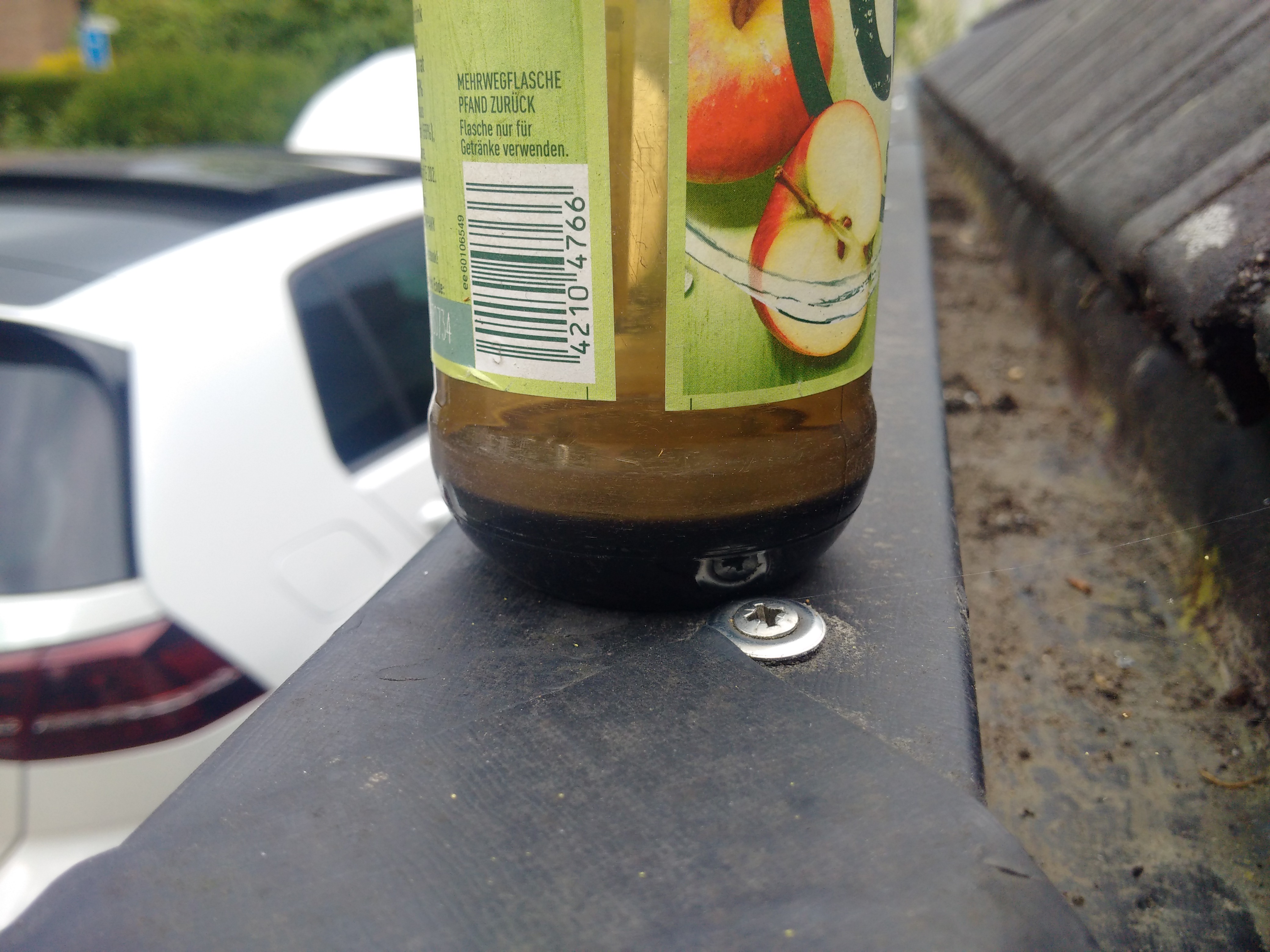

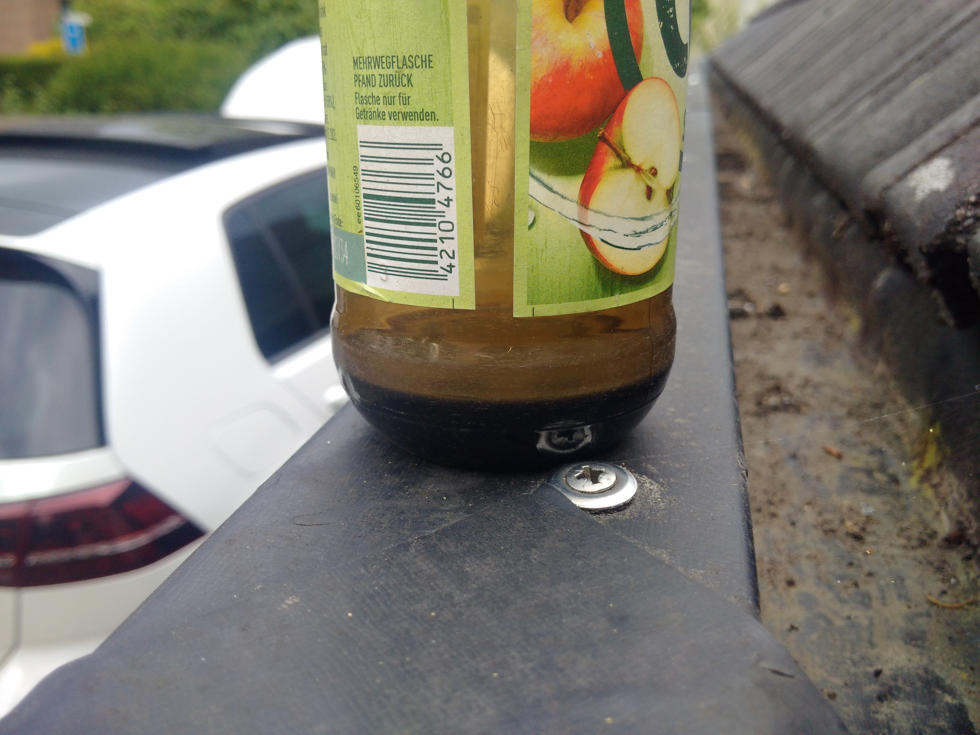

... ach so, vergessen: die PET-Flasche muss man oben natürlich noch sauber perforieren, damit der Überdruck des Motors raus kann. Sonst hast du natürlich irgendwann eine Riesensauerei im Motorraum.
Am besten einen Nagel glühend machen und ins PET stechen; gibt wunderbar saubere Kanten und geht blitzschnell.
Ja, ist die Apfelsaftflasche. Geht ohne Probleme, ist eben eine offene Catch-Can, und ab und zu riecht man auch etwas Öl.
Habe den originalen Schlauch vom Ölabscheider zum Ansaugschnochel sauber am Verbindungsstück zum Ölabscheider abgeschält, dann hat man einen schönen, runden Schlauchanschluss. PVC-Schlauch drauf, Schlauchschelle dran, dann einen kleinen Adapter für die PET-Flasche gedreht, Schlauch drauf, Schlauchschelle dran, und dann den Schlauch und die Flasche sauber verlegen und fixieren. Ist bei mir vorne im leeren Bereich des ehemaligen Luftfilterkastens befestigt. Da kann man sauber kontrollieren, und das Öl läuft prima in die Flasche.
Kosten so um die 10 € für alles, plus für knapp 45 € ein neuer originaler Schlauch von VW zwischen Ölabscheider und Ansaugschnorchel, wenn ich mal zum TÜV muss oder den Bomber verkaufen will.
Ist ja erstmal nur provisorisch. Allerdings... funktioniert prima, auch bei 115° Öltemperatur, wenn man mal NOS fährt.
