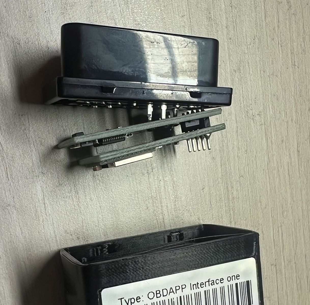

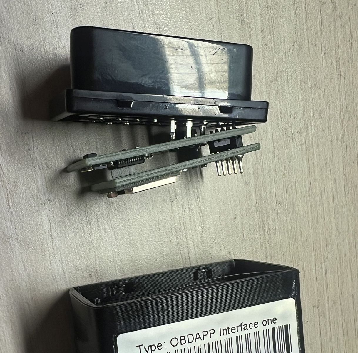

Ich habe mir das Interface zusätzlich zu VCDS geholt. Ich wollte damit auf bequeme Art bei meinem Daily T-Roc Mj.23
den Spurhalteassistenten ein und ausschalten bzw. letzte Einstellung speichern.
Funktioniert tadellos, allerdings lässt das 3-D gedruckte Gehäuseteil zu Wünschen übrig.
Nach 2mal ausstecken hatte ich den ganzen Kram in der Hand und die Platinenpins sind abgerissen.
Wie bei Mr.Gibbs reagieren die auf Mails leider nicht.
Update 19.03.24, nachdem ich bei Paypal einen Fall aufgemacht hatte, habe ich gestern mein Geld zurück erhalten. Keinerlei Reaktion von stemei bzw. OBDAPP.
Das Interface hab ich selbst zusammengelötet und es funktioniert wieder.

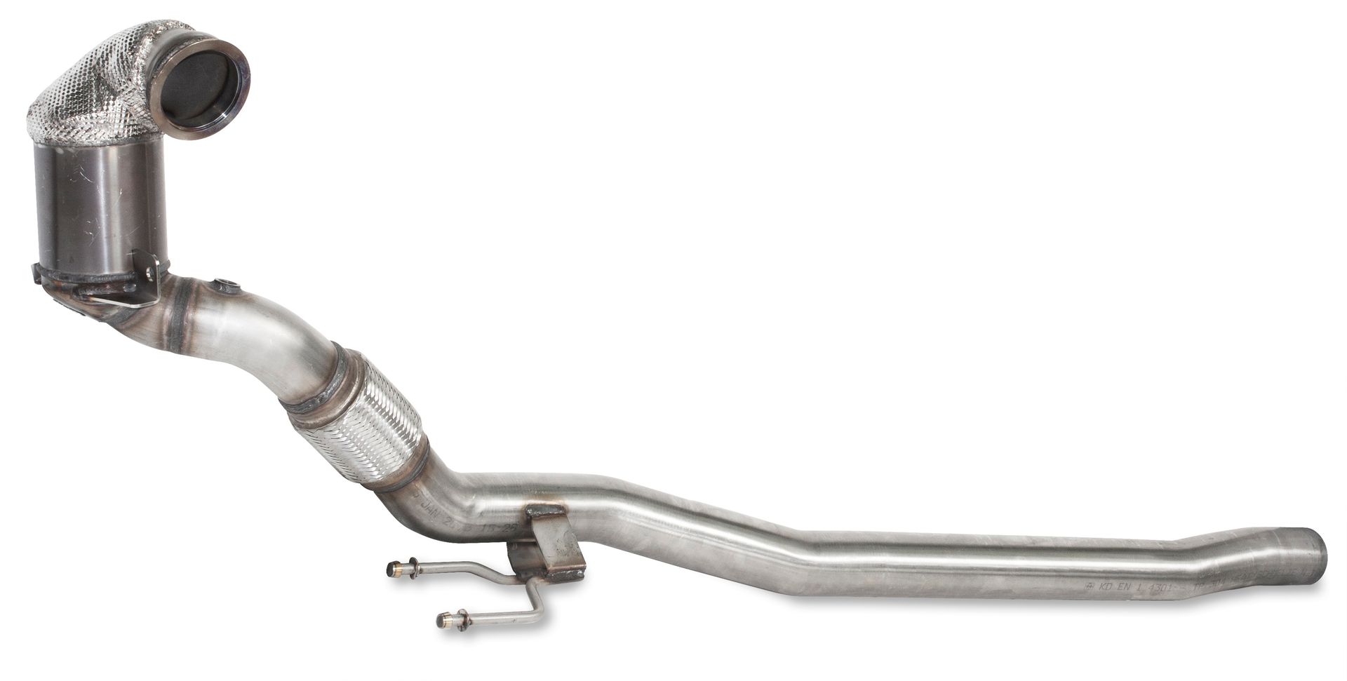

Also eine originale HJS für den R erkennt man an der Isolierung am Anschluss und sieht für den 7R ohne OPF so aus:

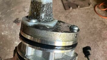

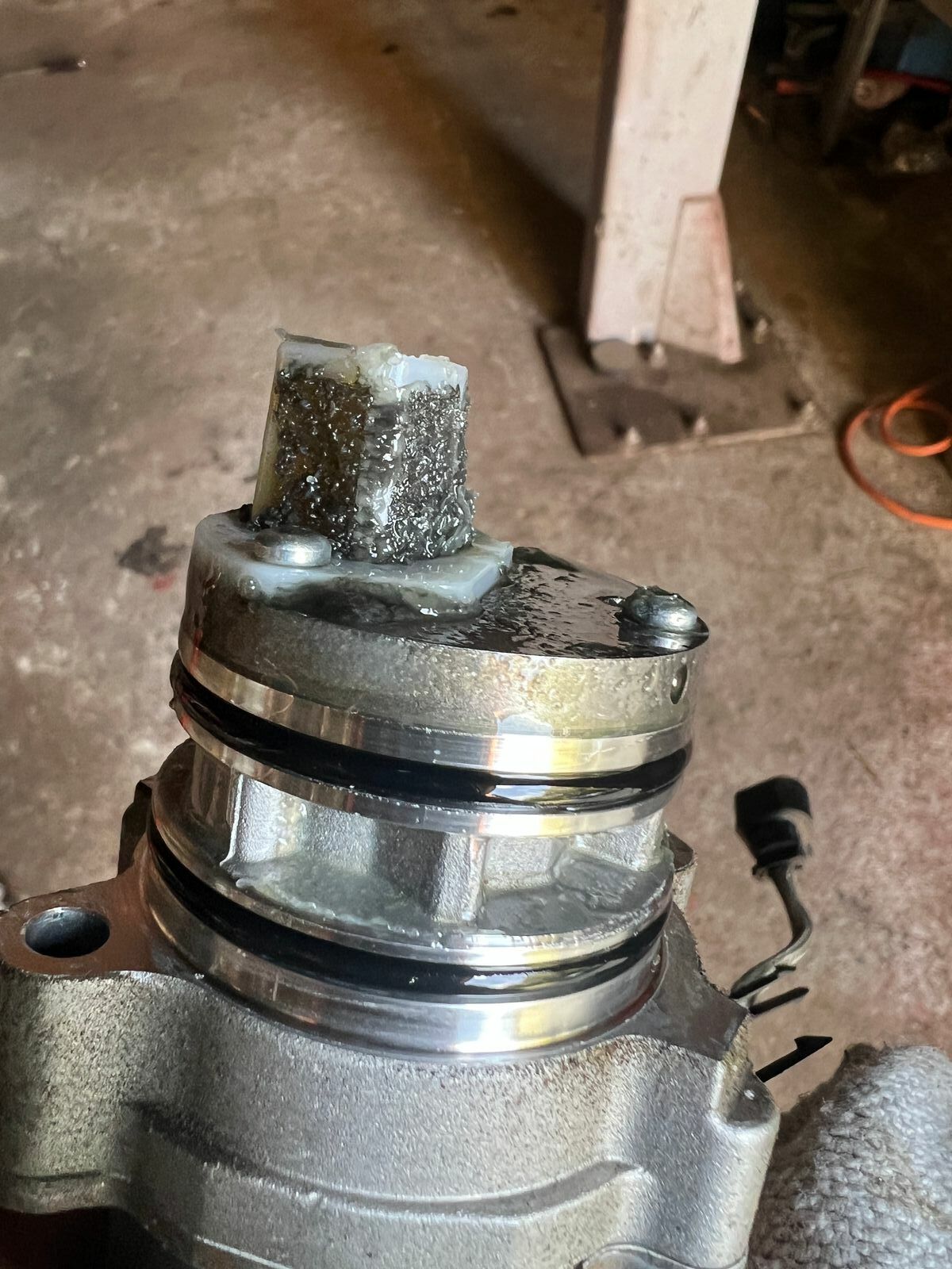

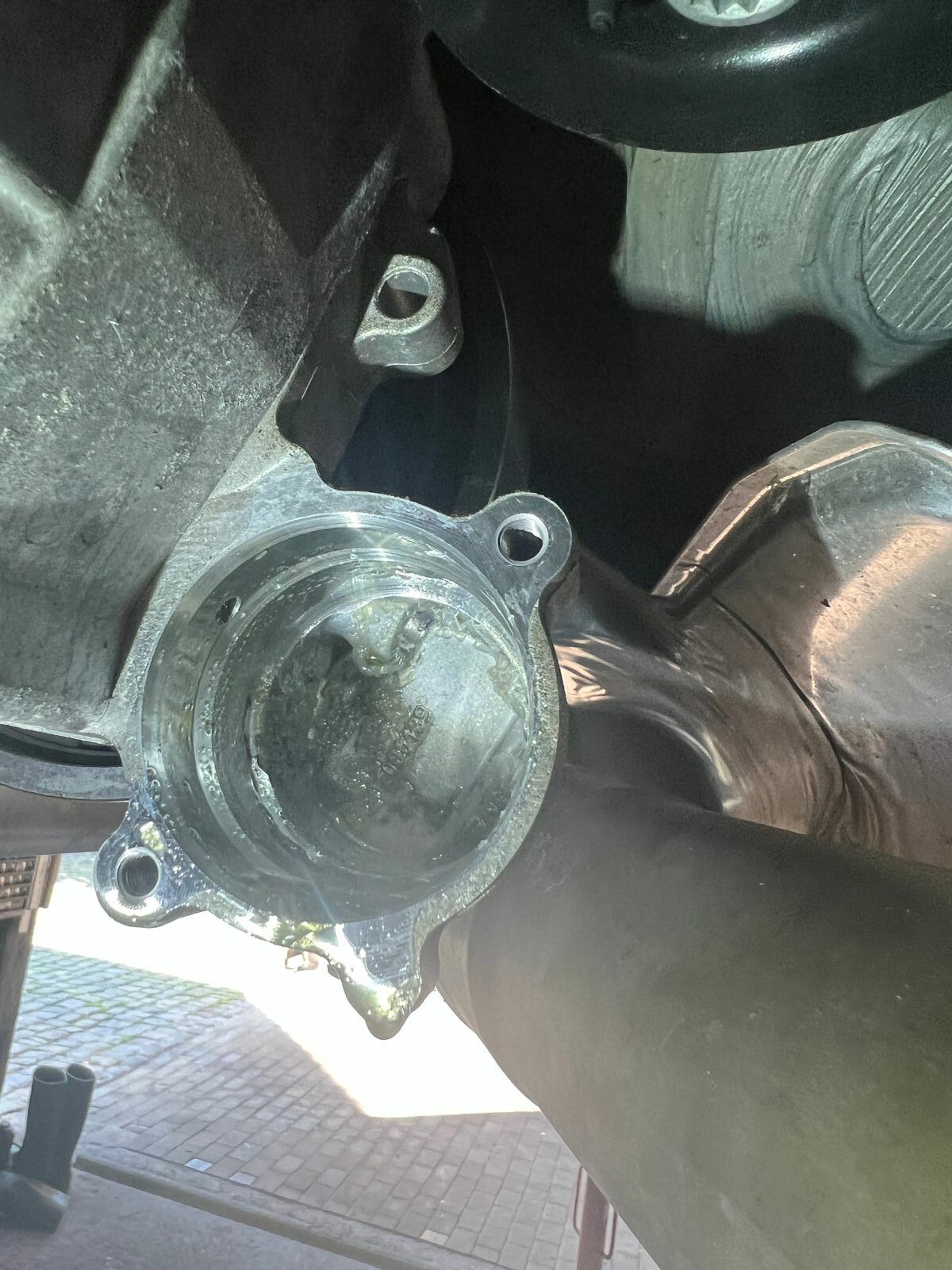

@Margera09 welches Baujahr (EZ) genau fährst du? Ist der Motor vor der Ampel dann kurz aus? Wenn ja kann das an der Zusatzhydraulikpumpe liegen die sich bald verabschiedet.

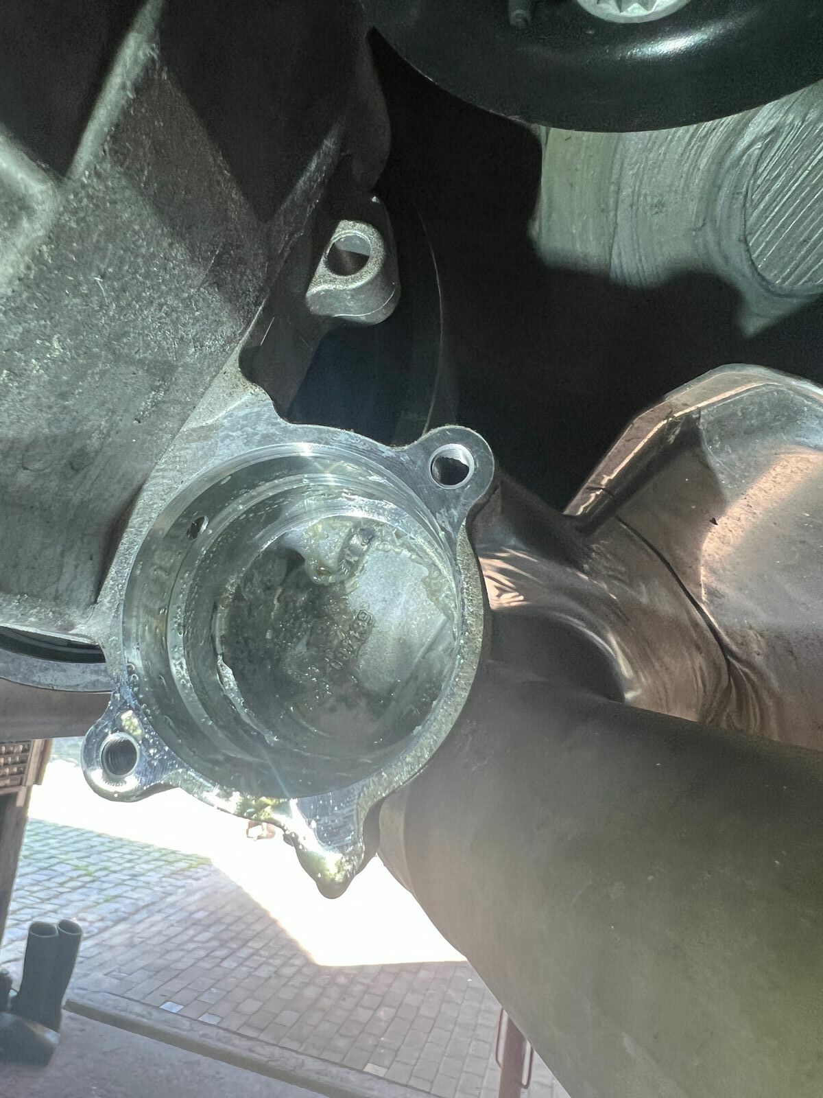

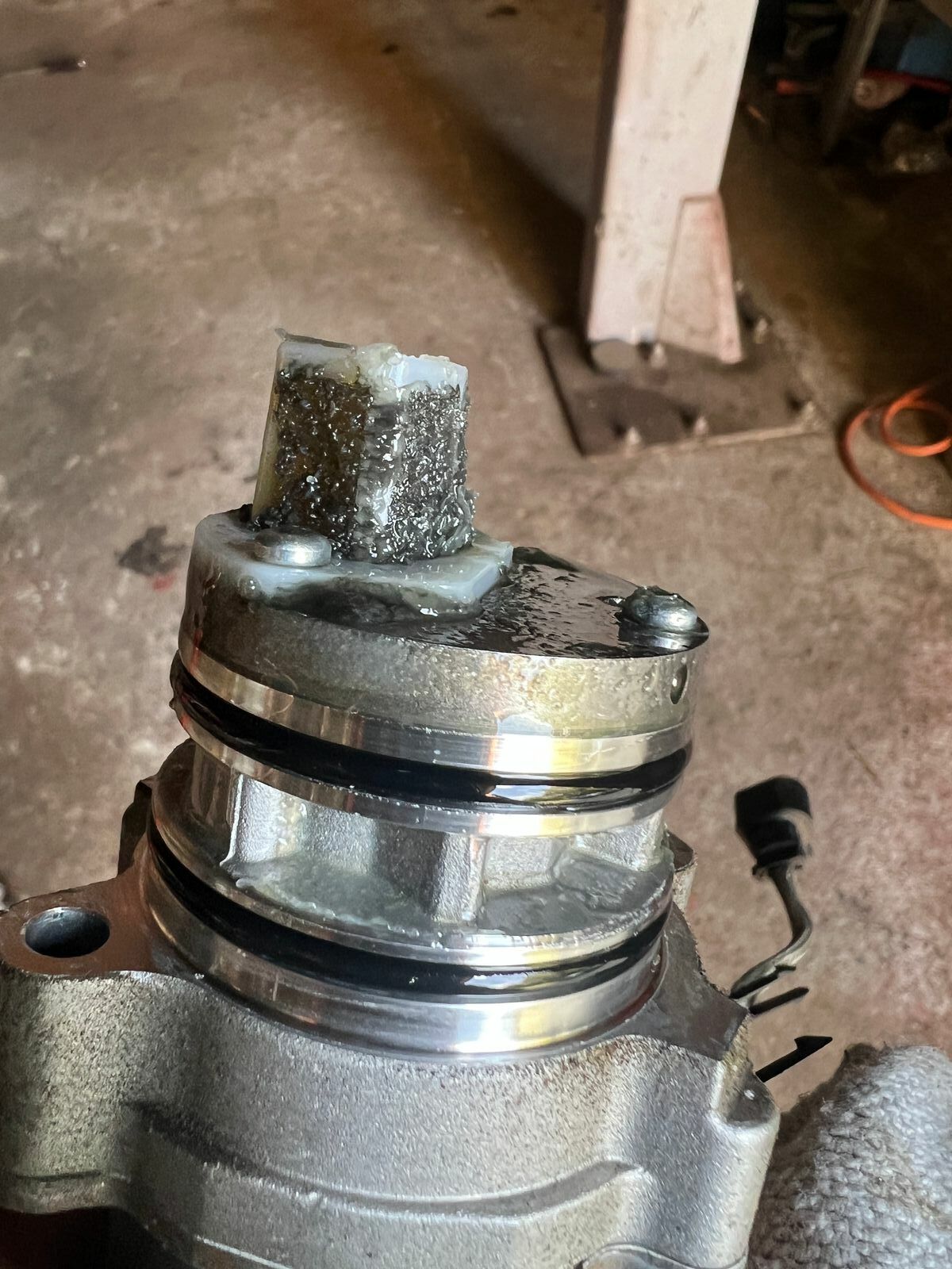

Hier ist das gut zu erkennen. Der Deckel gerät nach dem Lösen der Schrauben in den Triebsatz und durchschlägt das Gehäuse.
Der Deckel mit den 4 Löchern auf dem 2. Bild stammt eindeutig von der ZHP im inneren des Getriebes.
Die Bilder die der Getriebes-Doc auf seiner Facebook Seite postet zeigen das auch.
Hab mich mit dem Thema schon hinreichend beschäftigt da ich demnächst auch das Update erhalte und hoffe dass da anschließend keine Warnlampe angeht.
Das ist der Deckel der Zusatzhydraulikpumpe aus der VW Serviceaktion 34K1. Der löst sich auch ohne Tuning.
