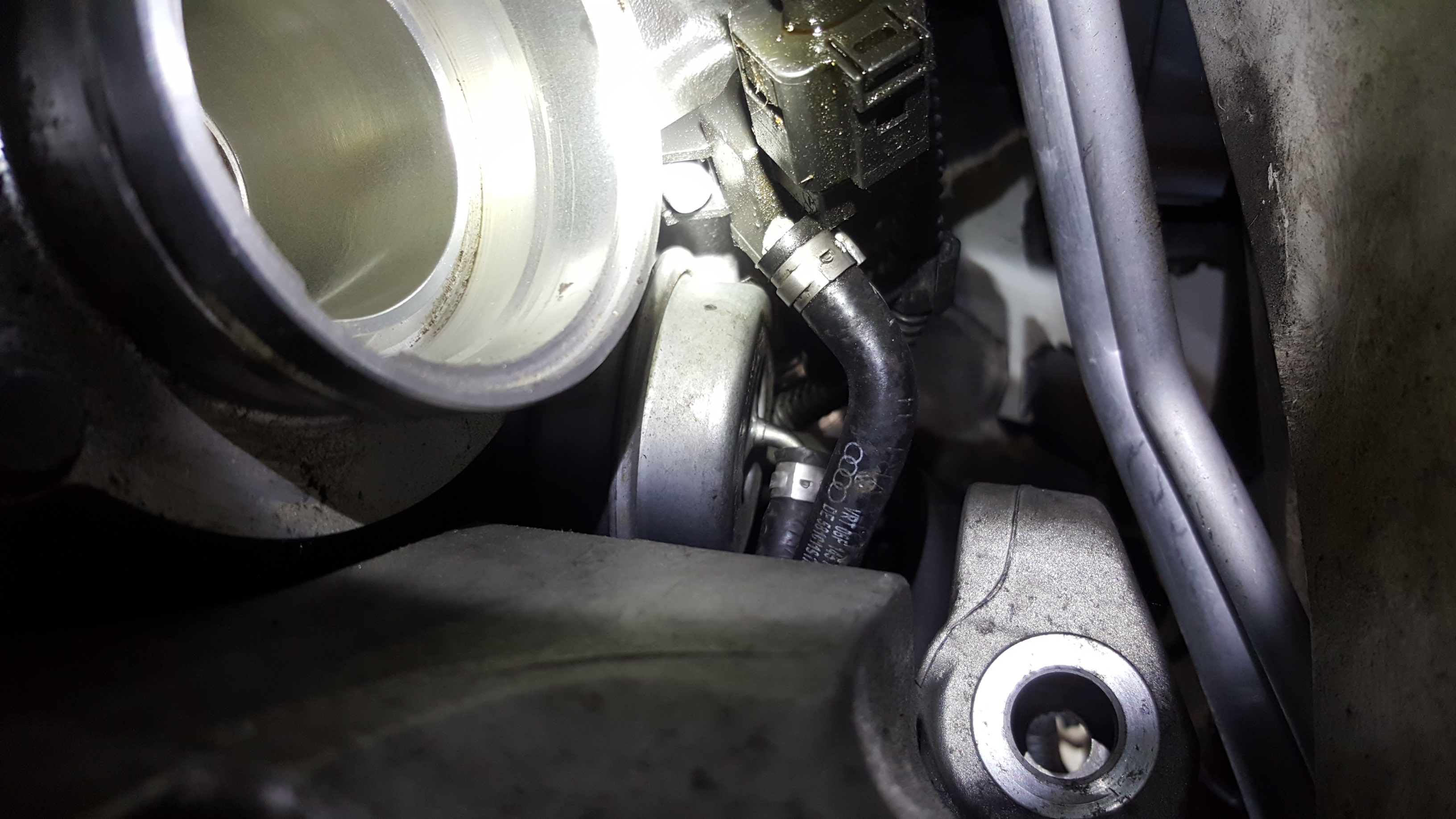

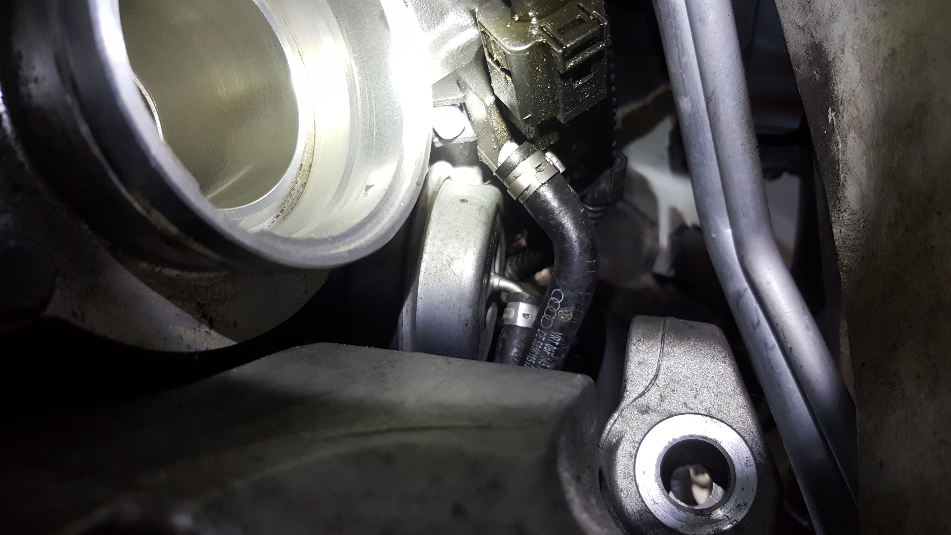

    Also ich fahre die HG Hfi v2 Ansaugung. Das Flattern kam nach der Turbooutlet Montage.
    Aber ich hab in dem Zug noch vieles neu gemacht( winterpause) z.b Zahnriemen,neue Nockenwelle, da der Stössel gefressen hat usw. Und da muss auch beim Motor ablassen das N75 abgebrochen sein.
    Werde mal Fehler auslesen lassen und dann die Ladeluftstrecke abdrücken lassen.
    Was kostet sowas und wo lass ich das am besten machen? Also LLS abdrücken?
    Das Problem ist ja das so ein Fehler nicht einfach so zu erkennen war. Hab es auch nur zufällig gesehen...Bin denkmal seit dem schon ca. 2000km gefahren manchmal auch Volllast ;( . Am besten nach Einbau erstmal Fehler auslesen oder was meint ihr? Oder geht der von alleine weg wenn alles i.O ist?
    Ladedruck geht nicht über 1.5 bar laut Polar Fis...

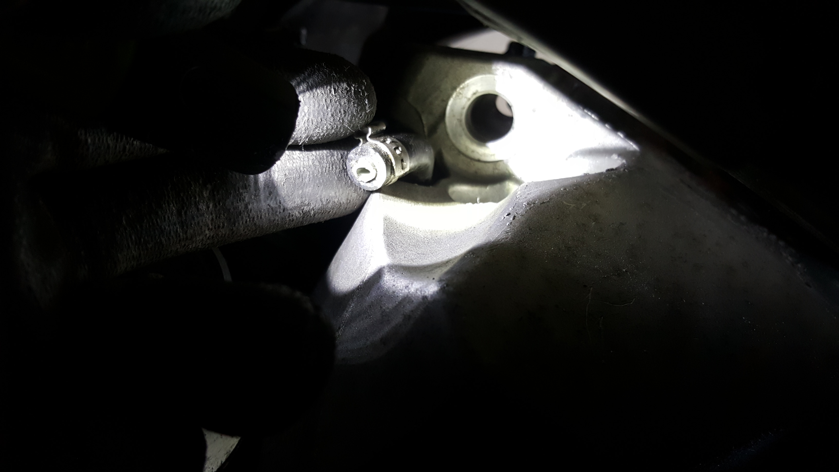

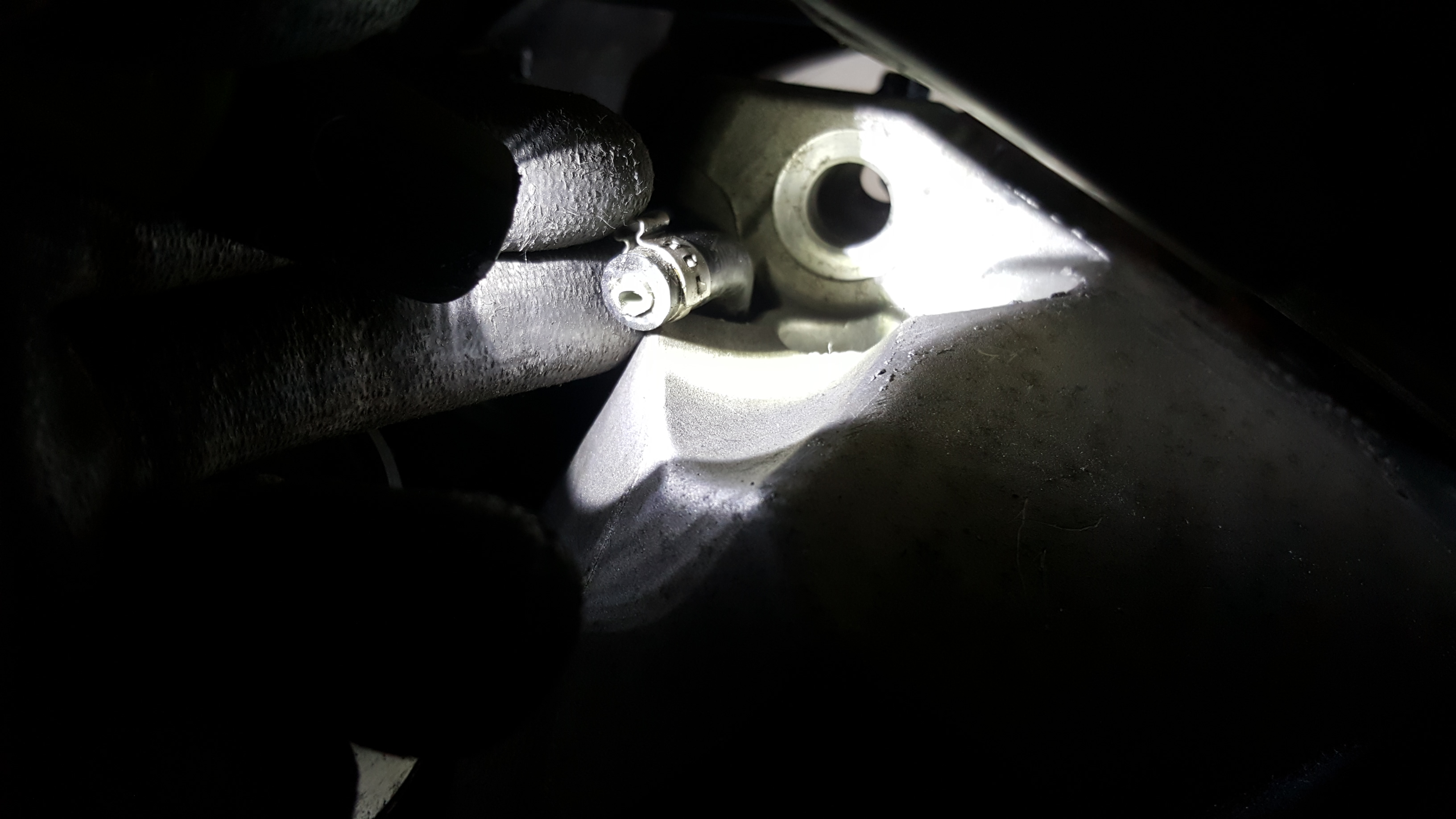

    Sooo jetzt habe ich nach langem suchen zu 99% den Fehler gefunden...Der Schlauch der aus der Druckdose kommt geht ja an das ?N75? richtig? Das N75 hat ein vertikalen Schlauch und einen horizontalen Schlauch. Der horizontale Schlauch ist ab, bzw das Plastikstück vom N75 steckt im Schlauch und der hängt einfach im Freien herum...
    Deshalb denk ich auch weniger Leistung und das Flattern bei einer bestimmten Drehzahl..
    Wie genau wirkt sich das den aus? Ist er jetzt sozusagen im Notprogramm ?? Oder wie wird der Ladedruck geregelt momentan?
