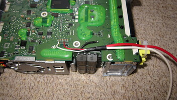

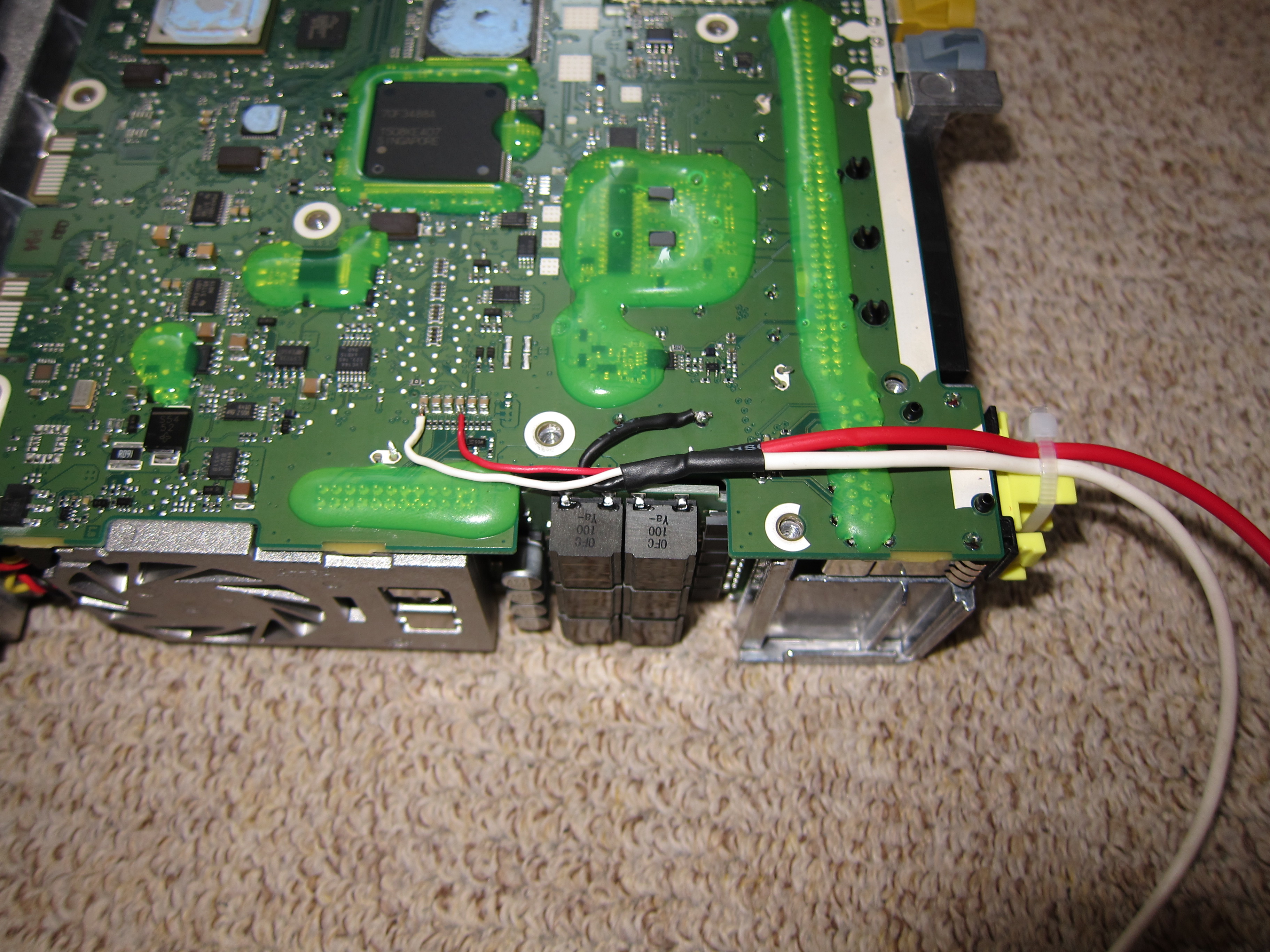

Das Discover Pro hat 6 Kanäle inklusive Endstufe, von denen nur 4 genutzt werden.
Ich habe hier "vorn links" - weißes Kabel, und "vorn rechts" - rotes kabel abgegriffen.Hinten links ist dann der Kontakt direkt rechts neben dem, auf dem das weiße Kabel liegt.
Hinten rechts der Kontakt direkt neben dem, auf dem das rote Kabel liegt (Blickrichtung auf das Foto). -

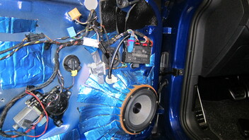

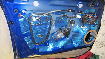

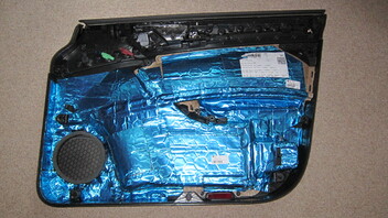

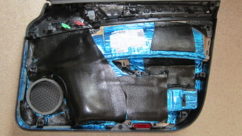

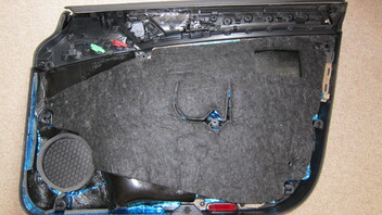

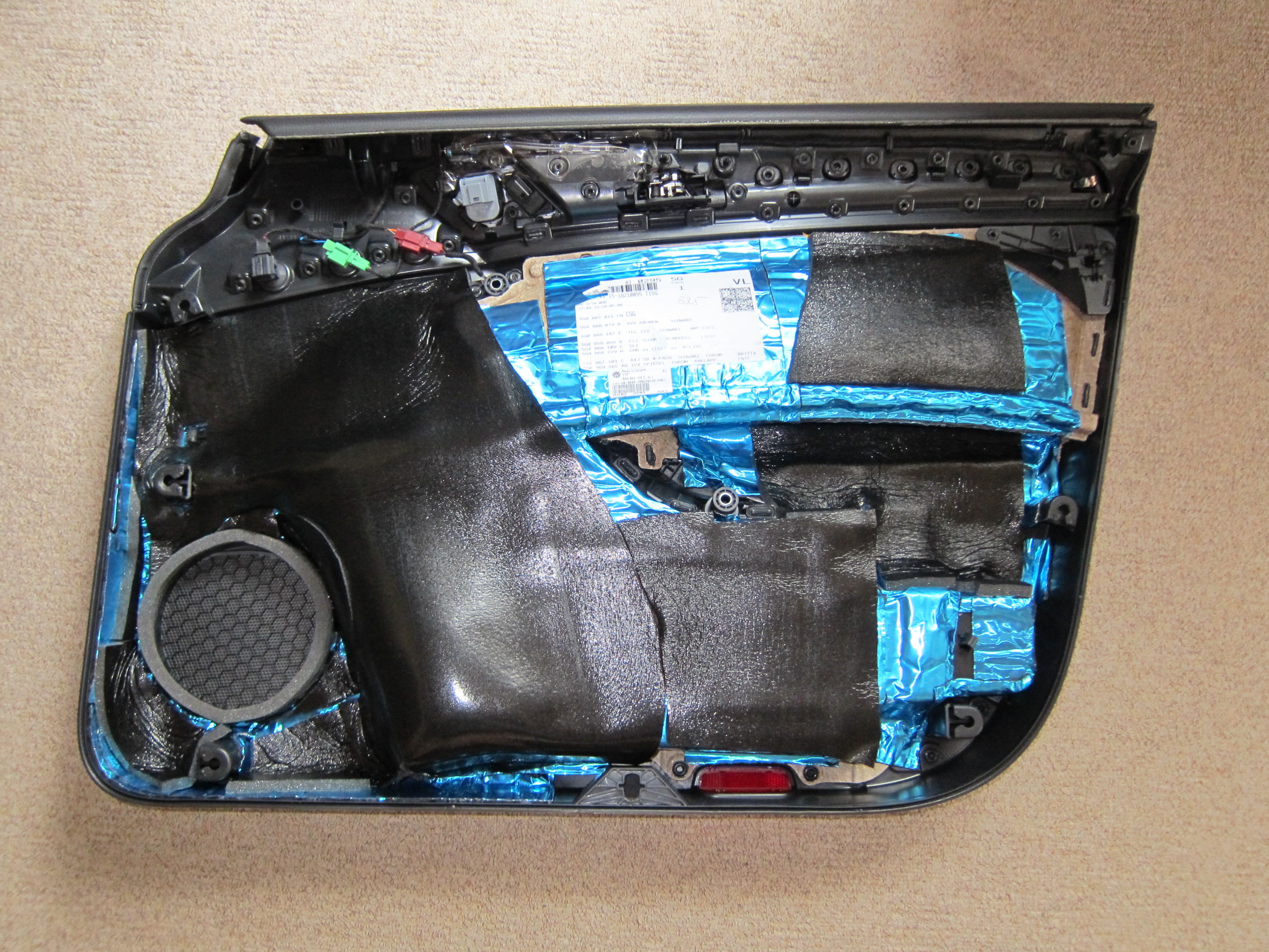

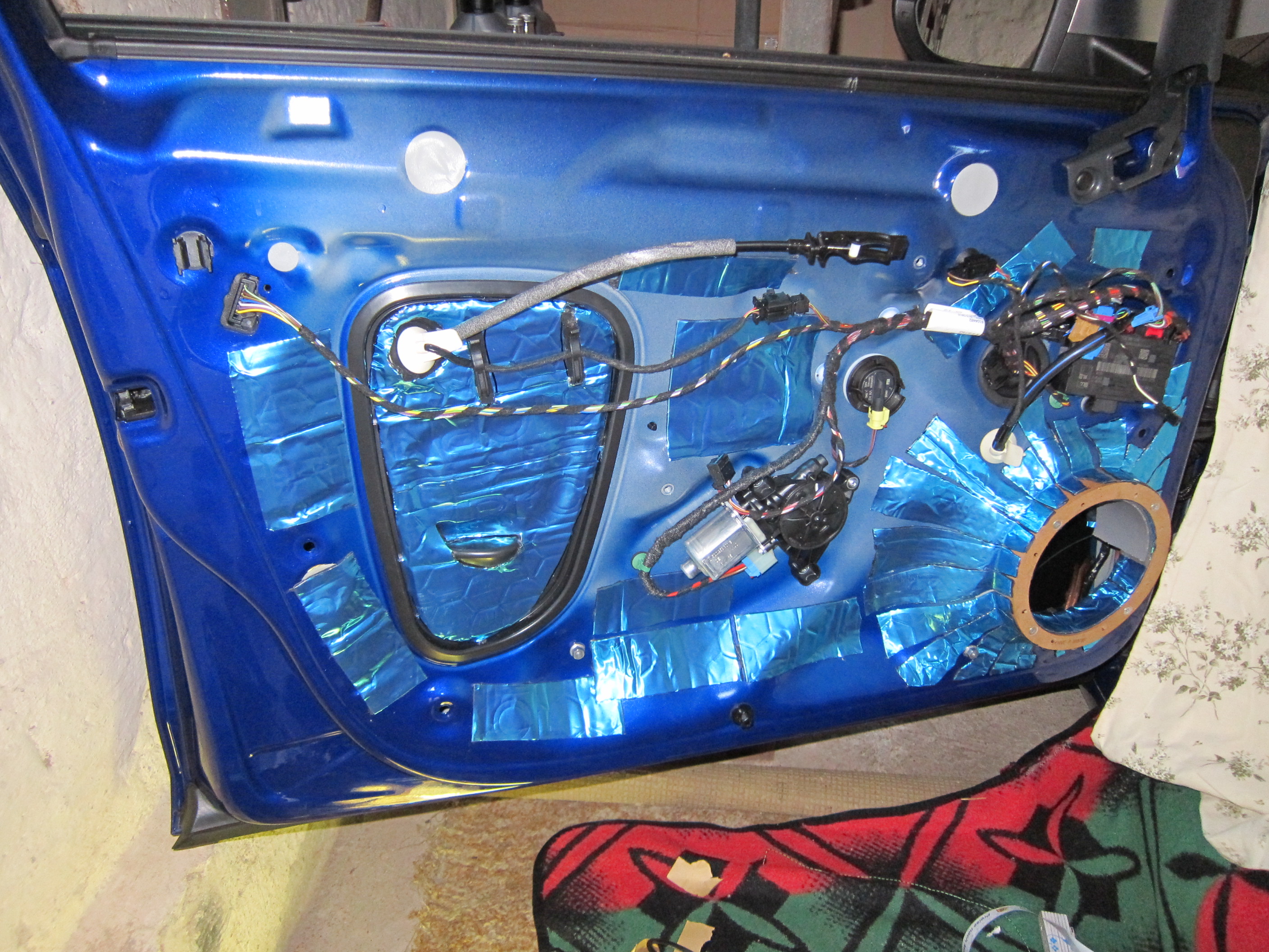

Ich habe 2 Lagen von innen an das Außenblech der Tür geklebt, dann noch eine Lage Schaumstoff.
Das Zwischenblech auch von der Türinnenseite (die auf dem Bild nicht sichtbare Seite) auch eine Lage bekommen, im Bereich des lautsprechers etwas mehr. Dort ist auch der MDF-Ring zu sehen.
Auf dem Zwischenblech darf nicht zu hoch aufgetragen werden, da nicht viel Platz zur Innenverkleidung ist und diese muss von innen auch ordentlich was drauf bekommen.Dort gibt es dann auch 2 Lagen ...

ich habe pro Tür inklusive Innenverkleidung ca. 4,5 kg Alabutyl verbaut.
Ich habe nicht gespart und wollte unbedingt das maximum rausholen.
Etwas weniger bringt sicher auch schon gute Ergebnisse, aber über 2 kg je Tür sollten man mindestens einplanen.Viele Grüße, Jens

Dies hat mich auch sehr geärgert und ich habe das Pro mal geöffnet und mit dem Oszi die NF-Signale gesucht, die zu den eingebauten Endstufen laufen.
Ich bin fündig geworden. Der Vorverstärkerausgang ist bei mir somit nachgerüstet.
Wenn sich noch jemand mit dem Lötkolben ans Discover Pro traut, kann ich gern die Position der NF-Signale auf der Platine zeigen. -

Der 16cm Tiet-Mitteltöner muss bombenfest am Türblech verschraubt werden. Ich habe 30mm hohe MDF-Ringe verwendet.
Als nächstes muss das Türblech und die Innenverkeidung der Tür gedämmt werden. Hier habe ich Alubutyl verwendet.
Allein die Dämmung der Türen, ohne Austausch der Lautsprecher, wird schon eine Klangverbesserung bringen. -
