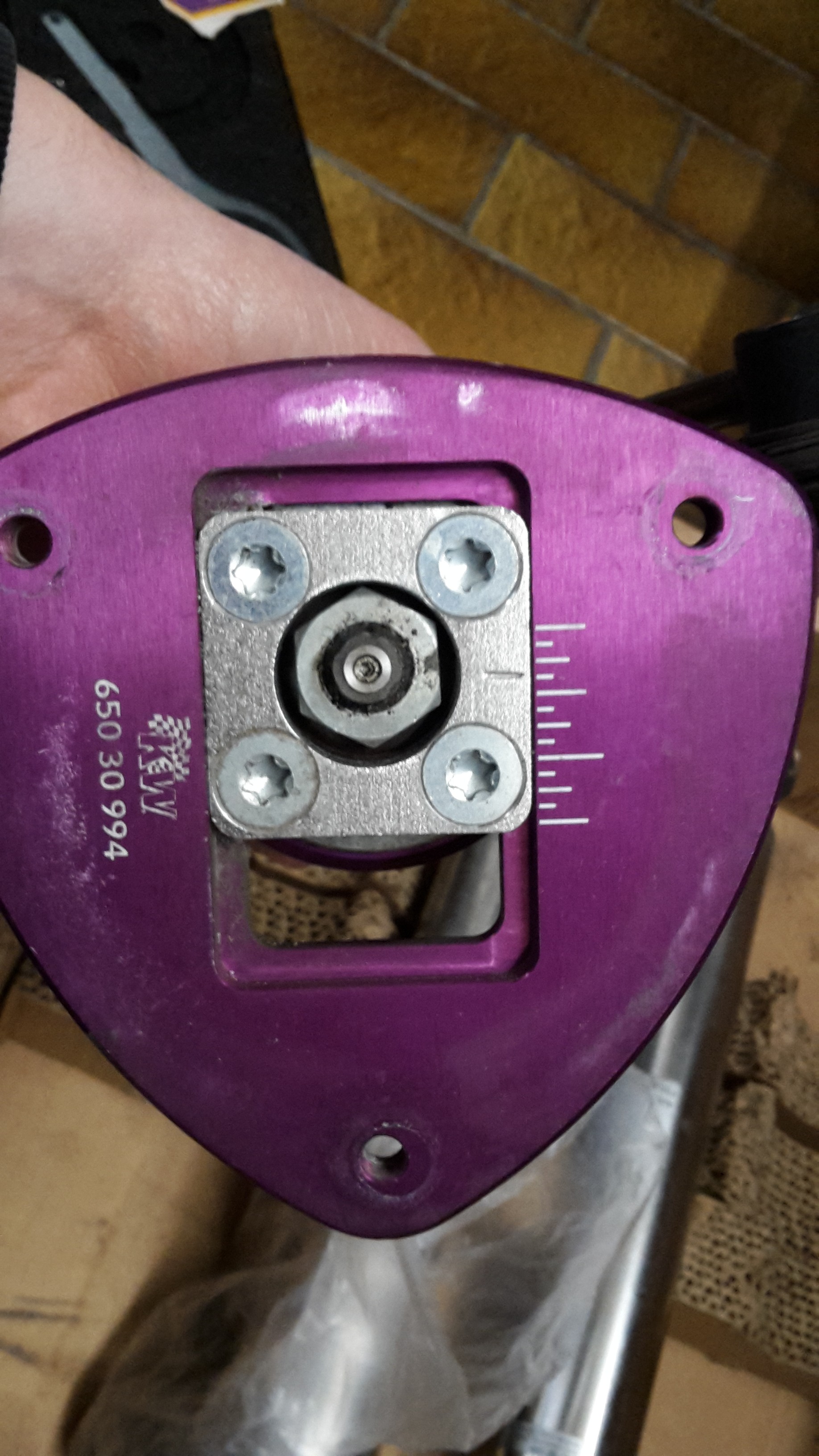

Also ein CS einstellen kann man bei KW auf dem 7 Stempel Prüfstand machen, die haben quasi alle Setups einschließlich NOS, was auch im Alltag bestens funzt. Kostet allerdings einige 100€.
Sturz ist 2.4 ° minus VA - 2.5° kein Thema und optimal. HA 1.50-2.00° möglichst NAhe an OEm Einstellung bleiben zwecks Verminderung VA Untersteuerungsneigung.Vor Einstellung Sturzlager erstmal Achse vermessen und dann an Hand dessen die Skalierung entsprechend der Angaben in der Beschreibung (je Strich wieviel°/ Min.) einstellen.
Zum einstellen des Sturzes muss doch das Federbein dann wieder ausgebaut werden?! Deswegen will ich es vorher schon auf ca. 2 Grad einstellen.

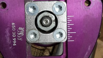

[quote='martin.r','http://www.meinr.com/index.php/Thread/5466-Gewindefahrwerk-Golf-7-R/?postID=195875#post195875']Morgen wird mein Clubsport Fahrwerk eingebaut. Hat hier jemand Erfahrung mit den Sturzeinstellungen?
Wie viel Sturz ist derzeit eingestellt und was bedeuten die Striche??[attach=1706
[/quote]Meine Domlager habe ich einen Strich weniger eingestellt wie auf deinem Bild und fahre -2 Grad Sturz auf der VAAlso noch einen Strich nach unten?? Ja so 2 Grad hatte ich vor. Welche Reifengröße fährst du? 235? Und welches Maß Radmitte/Kotflügel?
Da bei mir auch bald das KW V3 Clubsport rein kommt, wollte ich mal fragen ob du vielleicht weist auf welchen Strich dein Sturzdomlager vorne eingestellt wurde? Und auf wie viel Grad??
