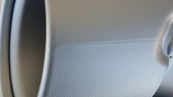

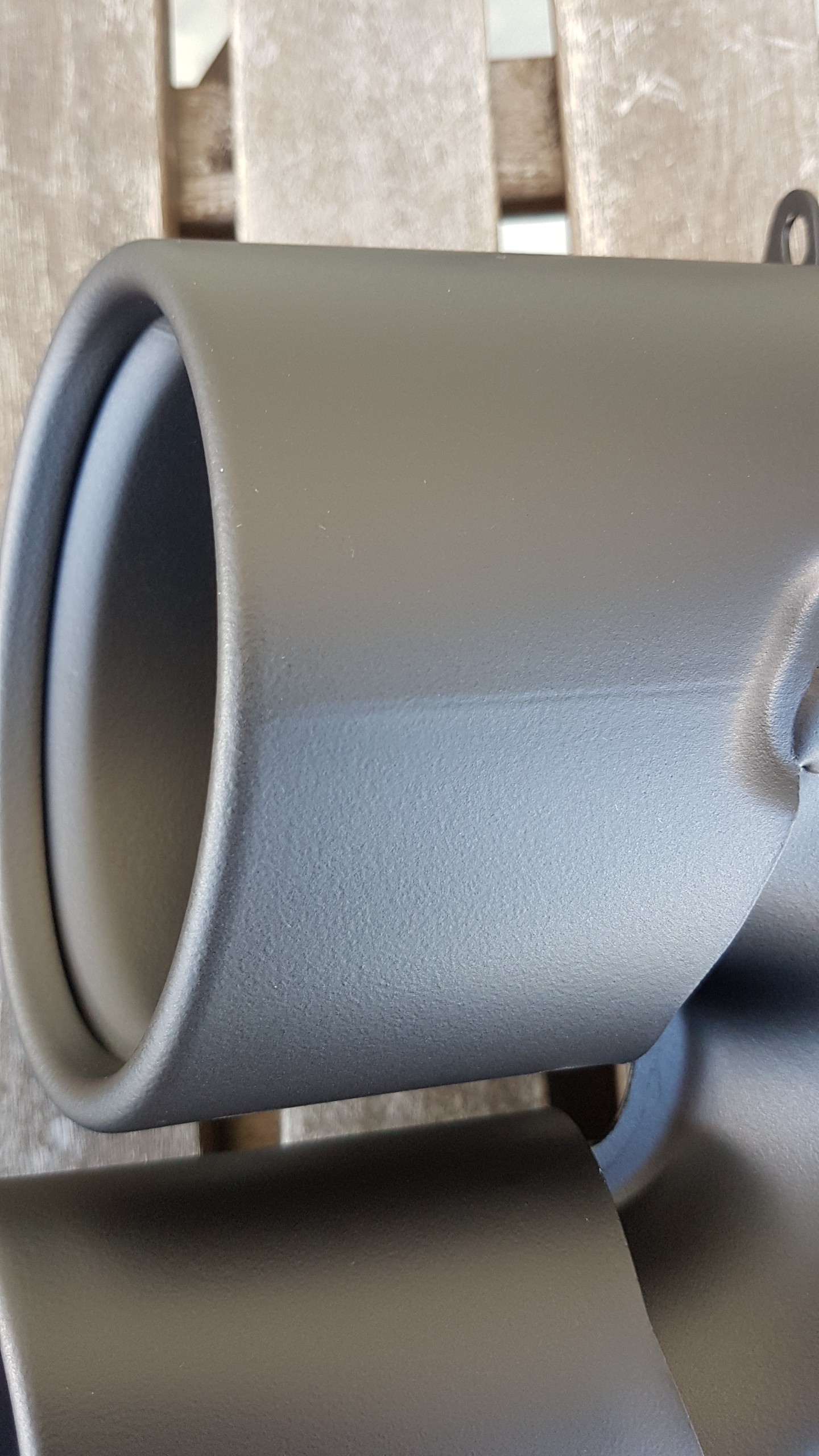

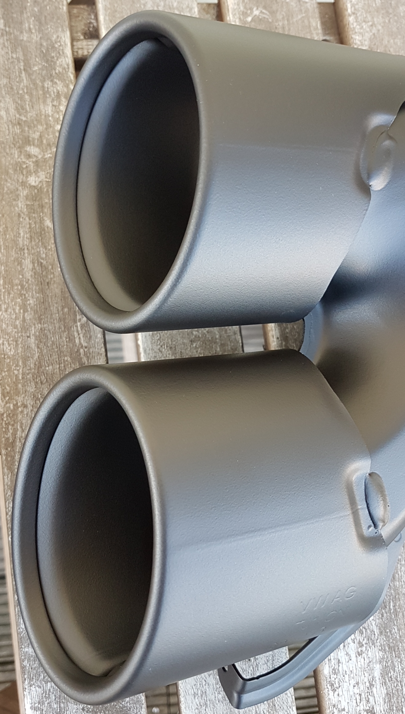

Meine Endrohrblenden am Variant wurden mit solch einem Pulver beschichtet. Das Pulver braucht eine etwas „gröbere“ Oberfläche damit es gut hält. Dafür soll es aber bis 500°C aushalten.
Mehr Info´s habe ich leider nicht. -
@RR66 Es gibt auch Pulver für bis zu 500°C. Vielleicht würde das ausreichen.

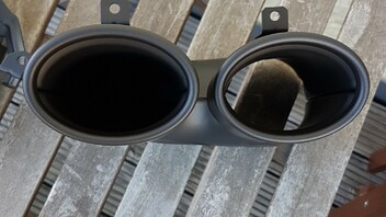

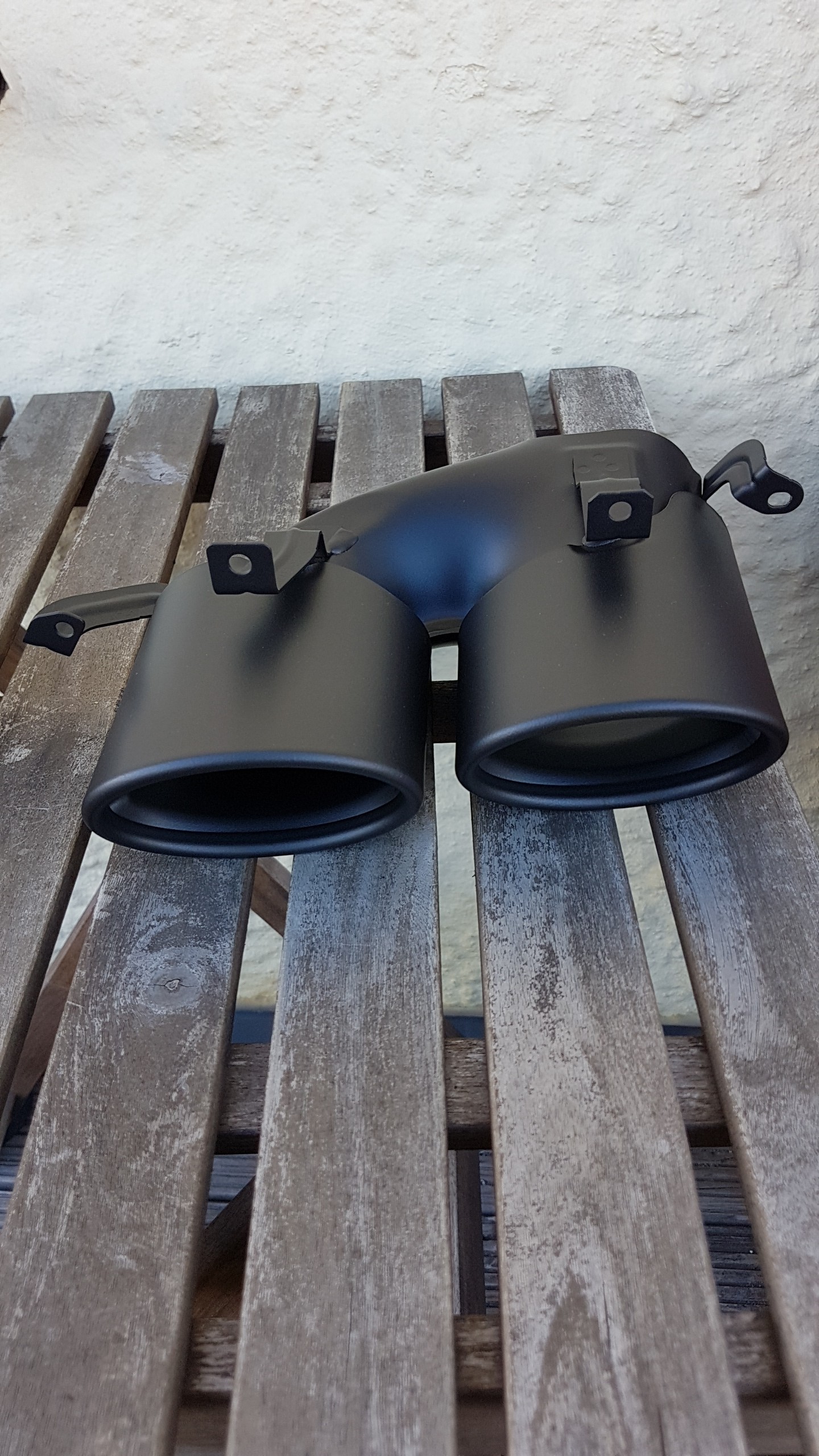

Hier mal ein Bild von meinen schwarz gepulverten Blenden.
Ist nicht das beste Bild. Wenn gewünscht mach ich noch ein anderes. -

Es hätte auch andere Pulverlacke gegeben, allerdings halten diese eventuell die Temperatur nicht aus.

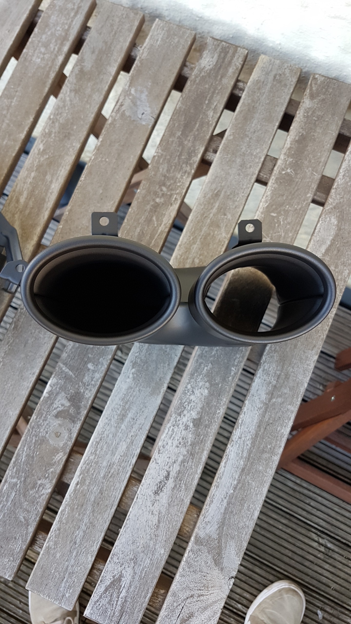

Der jetzige hält ca. 500°C aus.@ENEMY ich muss sagen, dass mir die ovalen Blenden vom Cupra nicht so gefallen. Es müsste dann schon eher Richtung RS6 Blenden gehen.

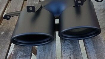

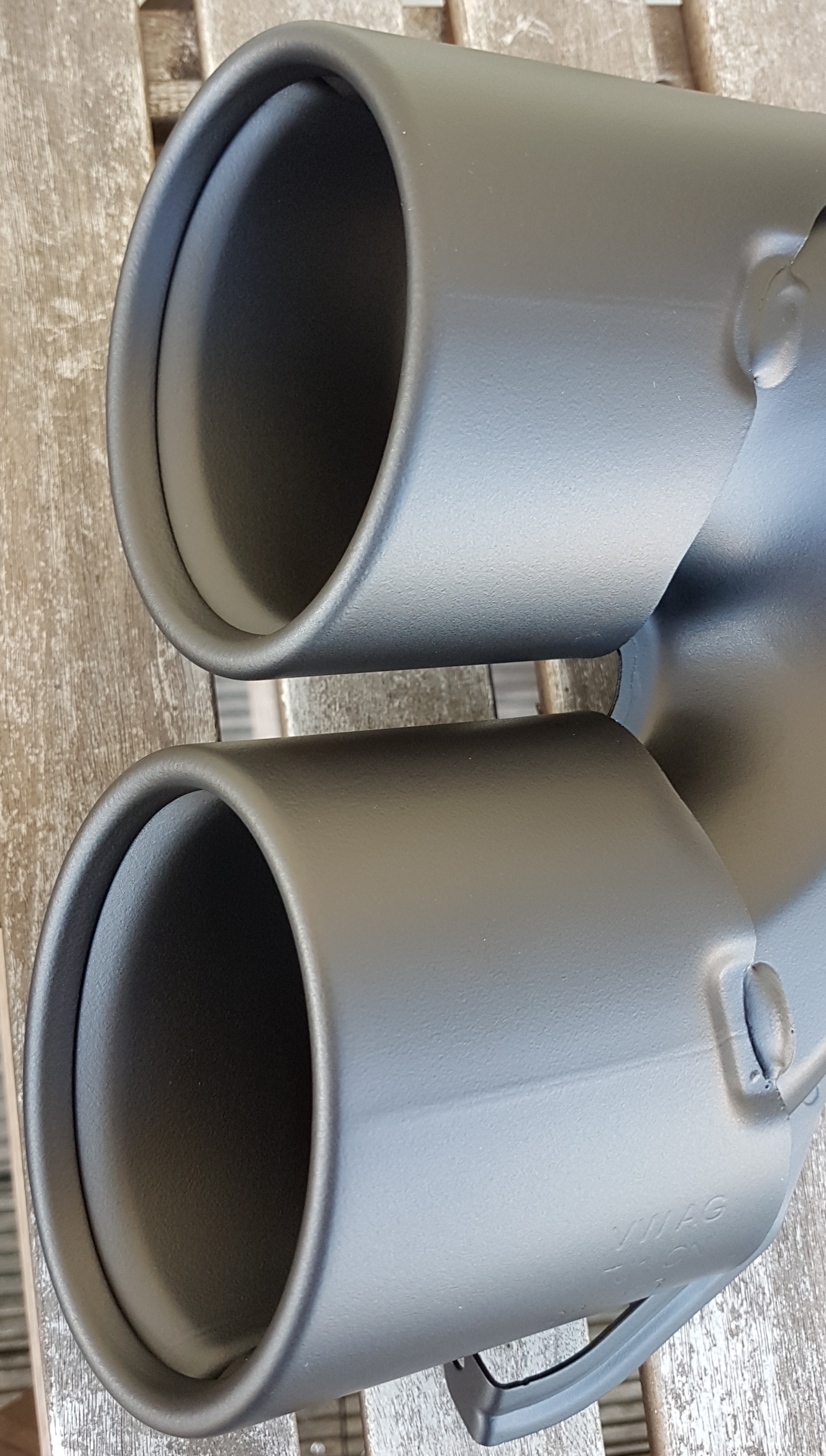

Ich hab meine Blenden vom Pulverbeschichten wieder bekommen. Bin mit dem Ergebniss sehr zufrieden.
Das ganze hat mich 50€ für beide Blenden gekostet. -

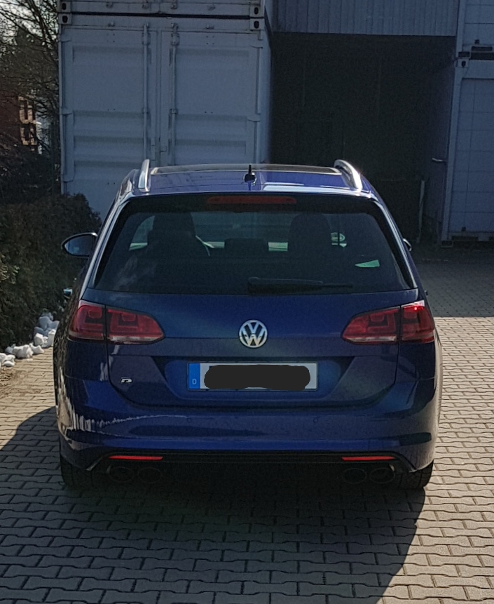

Ich muss sagen, dass mir die orginal Blenden, von der Form her, am besten gefallen. Dürften vllt. noch etwas größer sein, aber sonst finde ich es gut.
Die Endrohre von der Fox Anlage treffen nicht so meinen Geschmack. -
@Corny Wenn man die originale AGA behalten möchte, wird es aber schon schwer. Hast du an der Anlage nur Interesse wegen den Endrohren?

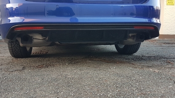

Schaut sicherlich gut aus. Wird allerdings sehr schwer etwas passendes zu finden.
Schaut nicht ganz so gut aus.
Man könnte probieren richtige Endrohre zu montieren. -

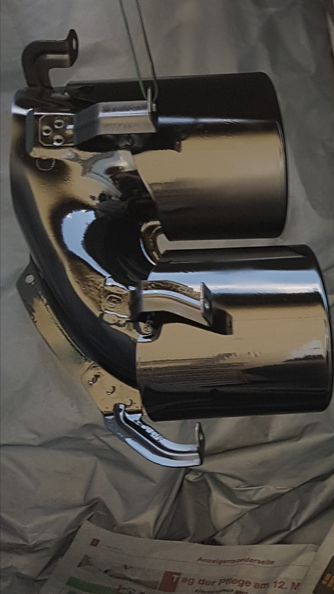

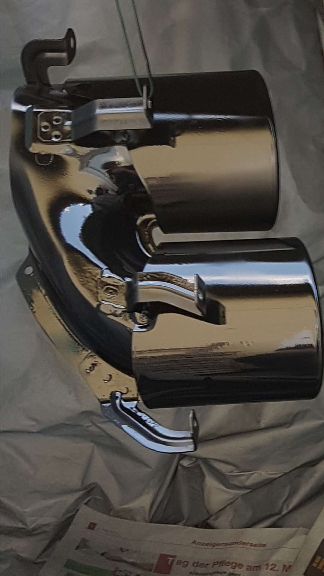

Es war von Würth das "Lackspray Spezial". Ich habe mir da wenig Gedanken darüber gemacht welchen Lack ich nehme. Für mich war nur wichtig, dass er mindestens 300°C aushält.
Nachdem Salz auf die Blenden gekommen ist, haben sie nach ein paar Tagen angefangen grüne Punkte zu bekommen. Hat ausgeschaut wie Grünspan und hat sich nicht mehr komplett entfernen lassen.
Die Blenden hatte ich bis zu dem Zeitpunkt schon gut 5 Monate montiert. -

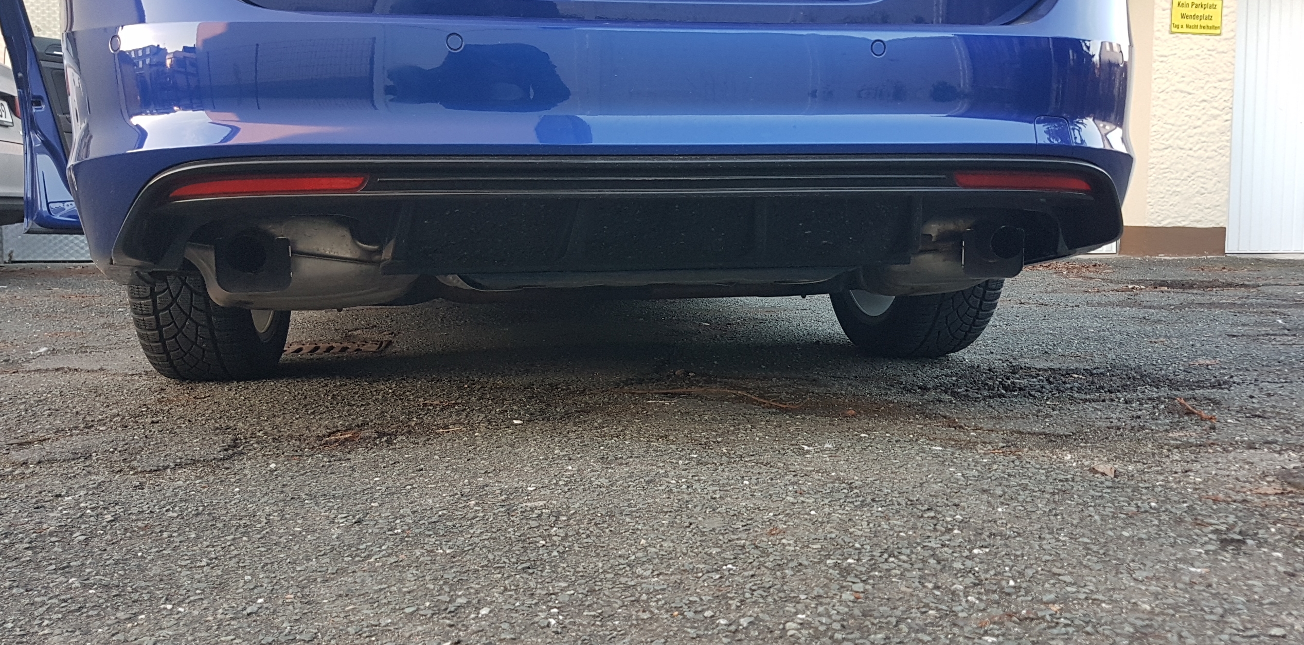

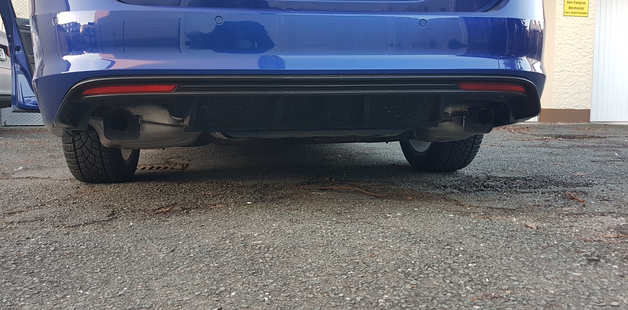

Ich habe es mir Abschrauben lassen weil ich keine Hebebühne habe. Am besten ist es die AGA runter zu bauen. So kommt man dann an die Torx Schrauben. Ist leider etwas Aufwand.
Ich würde auch nicht mehr lackieren. Bei mir hat die Lackierung trotz hitzebeständigen Lack und einbrennen nicht gehalten. Hat so ausgeschaut als würde die Lackierung mit dem Streusalz reagieren. -

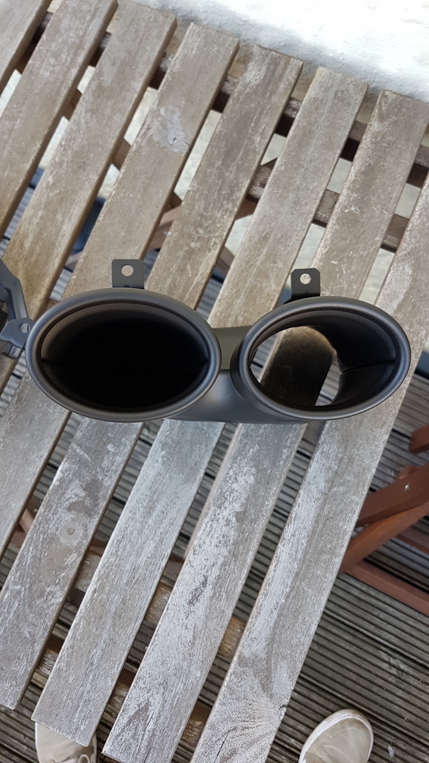

@RVariant ja genau, beim Variant. Lackieren hat bei meinen Blenden nicht so gut funktioniert. Ich lasse sie jetzt Pulvern.
Das Bild zeigt die Blenden vom Variant.
