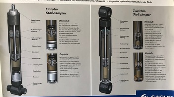

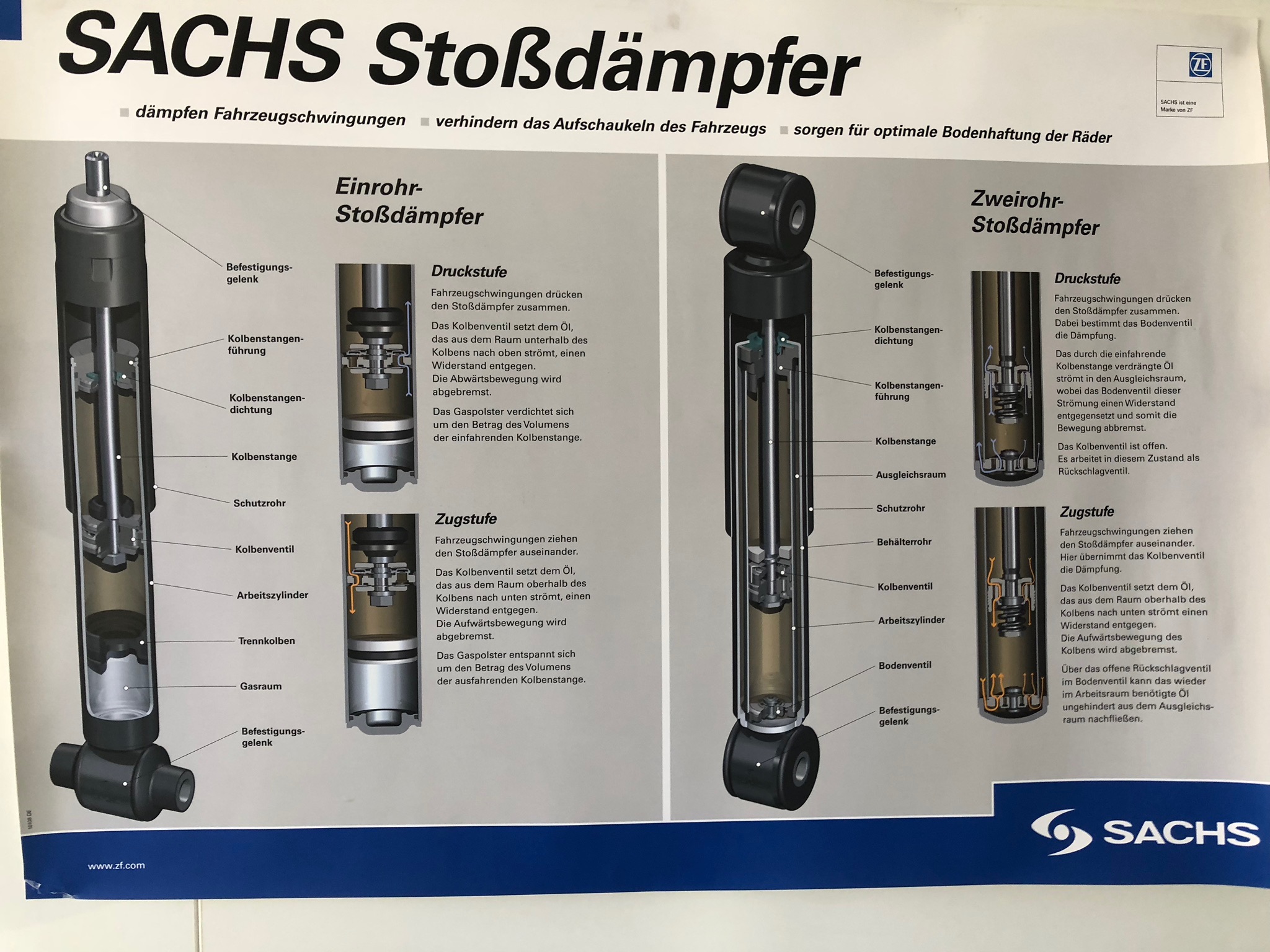

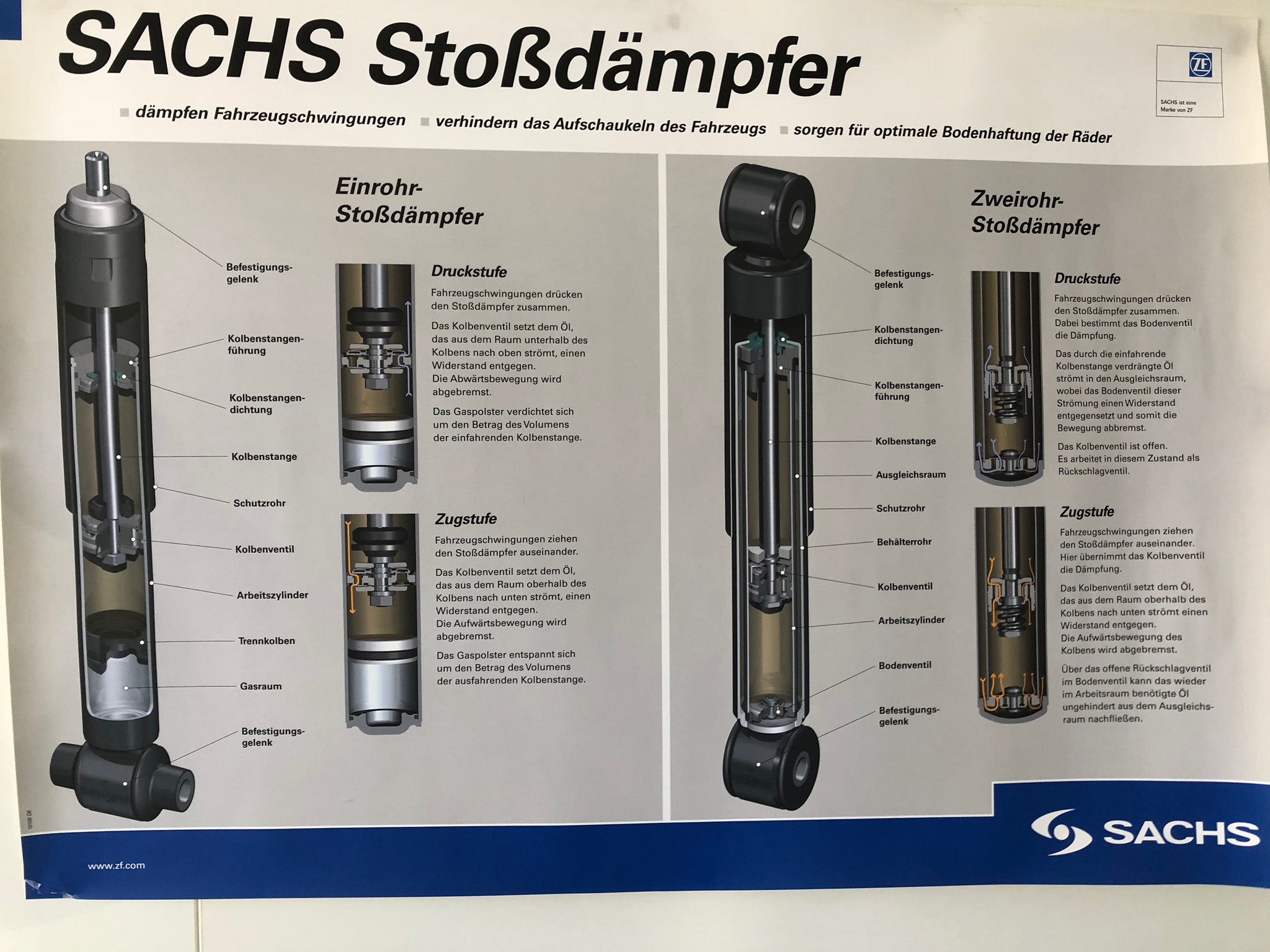

Hier einmal der Unterschied zwischen Einrohr- und Zweirohrdämpfer.

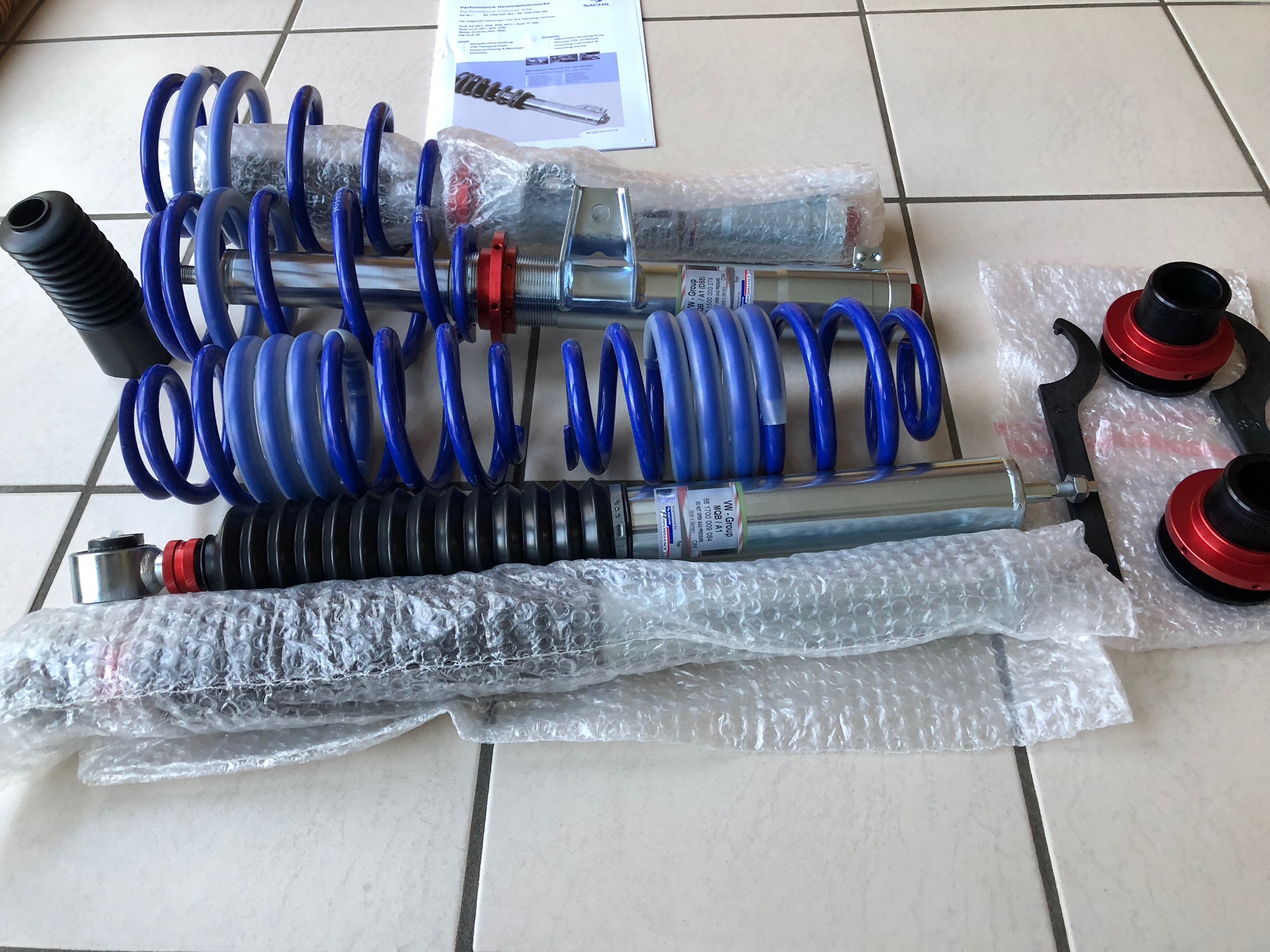

Die vordern Dämpfer sind upside down.
Ich habe bereits alles wieder im Karton, welches Detail wäre denn interessant für dich?

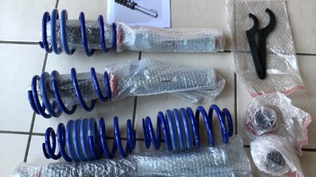

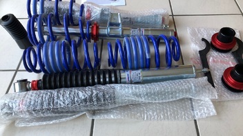

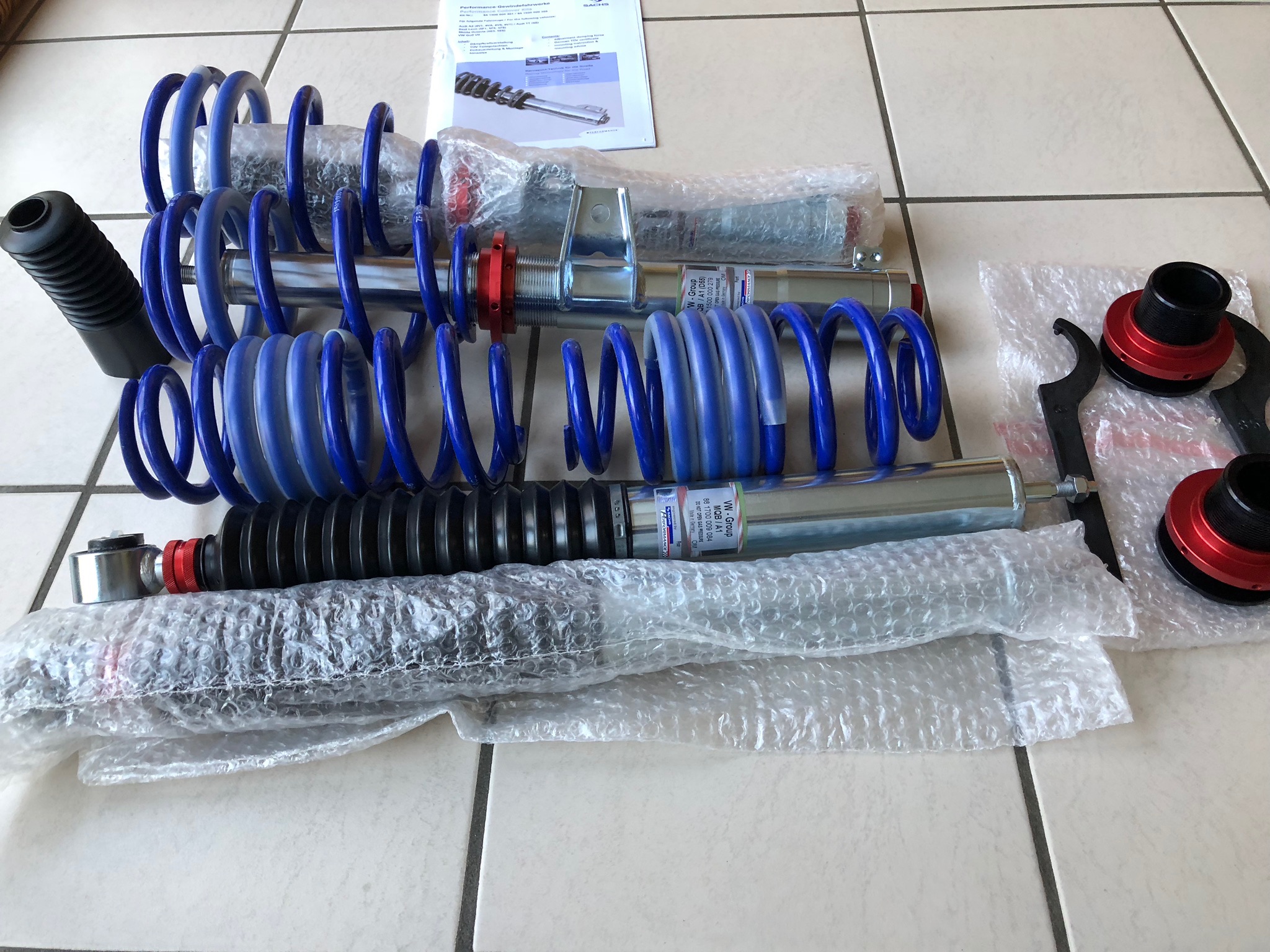

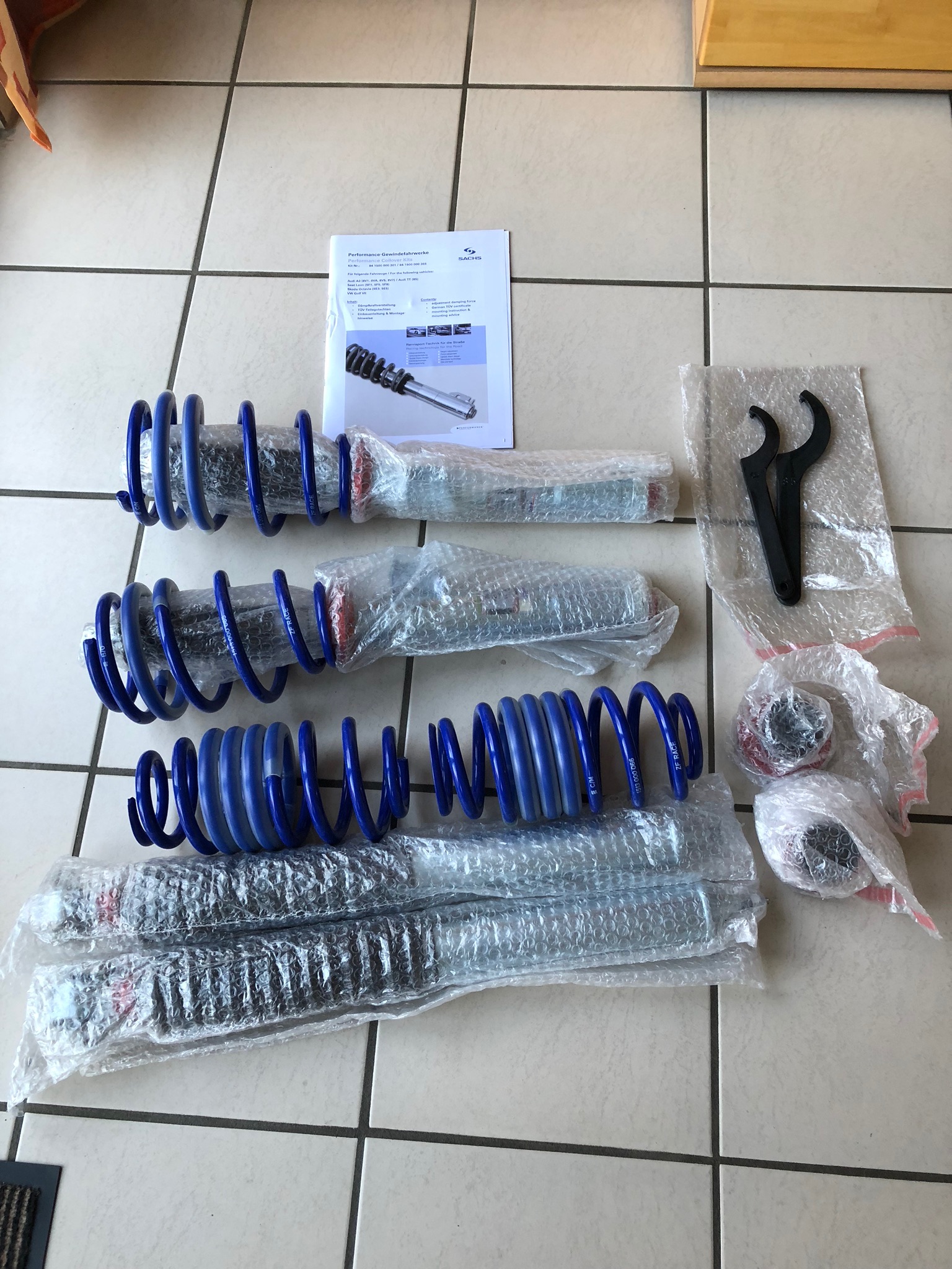

Heute wurde das Fahrwerk geliefert
Ich habe es auch gleich mal ausgepackt und geschaut ob alles dabei ist, Qualität und Verarbeitung scheinen wirklich top zu sein.
Am Freitag wird’s dann eingebaut
Hiernach einmal ein Foto im nicht eingebauten Zustand.

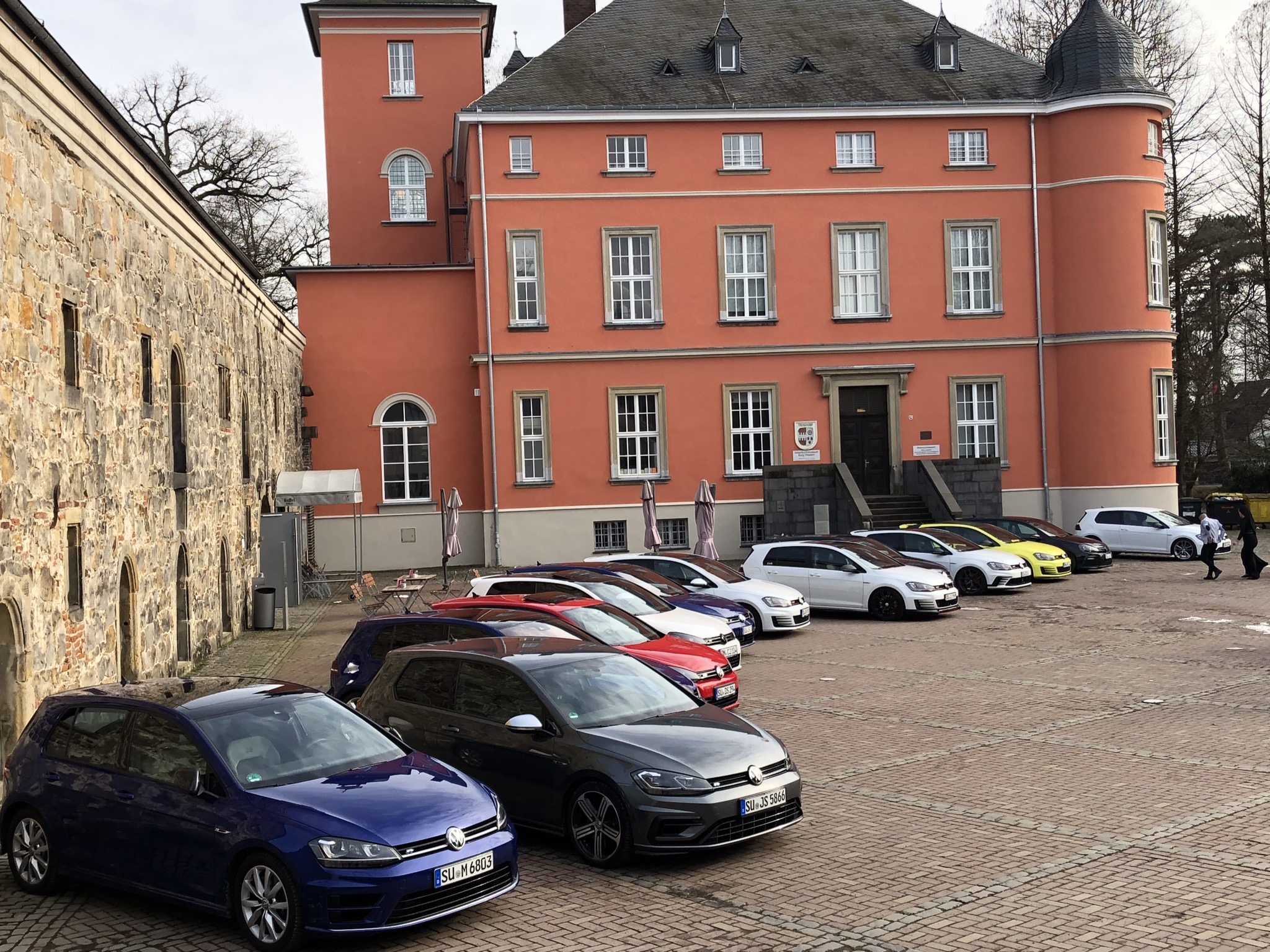

Wieder daheim angekommen.
Vielen Dank an die Organisatoren für schönen Nachmittag und den Ausklang in der Bauernschänke.
Schön mal wieder unter so vielen netten gleichgesinnten Menschen zu sein.
Beste Grüße und ein schönes Restwochenende.
