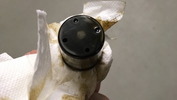

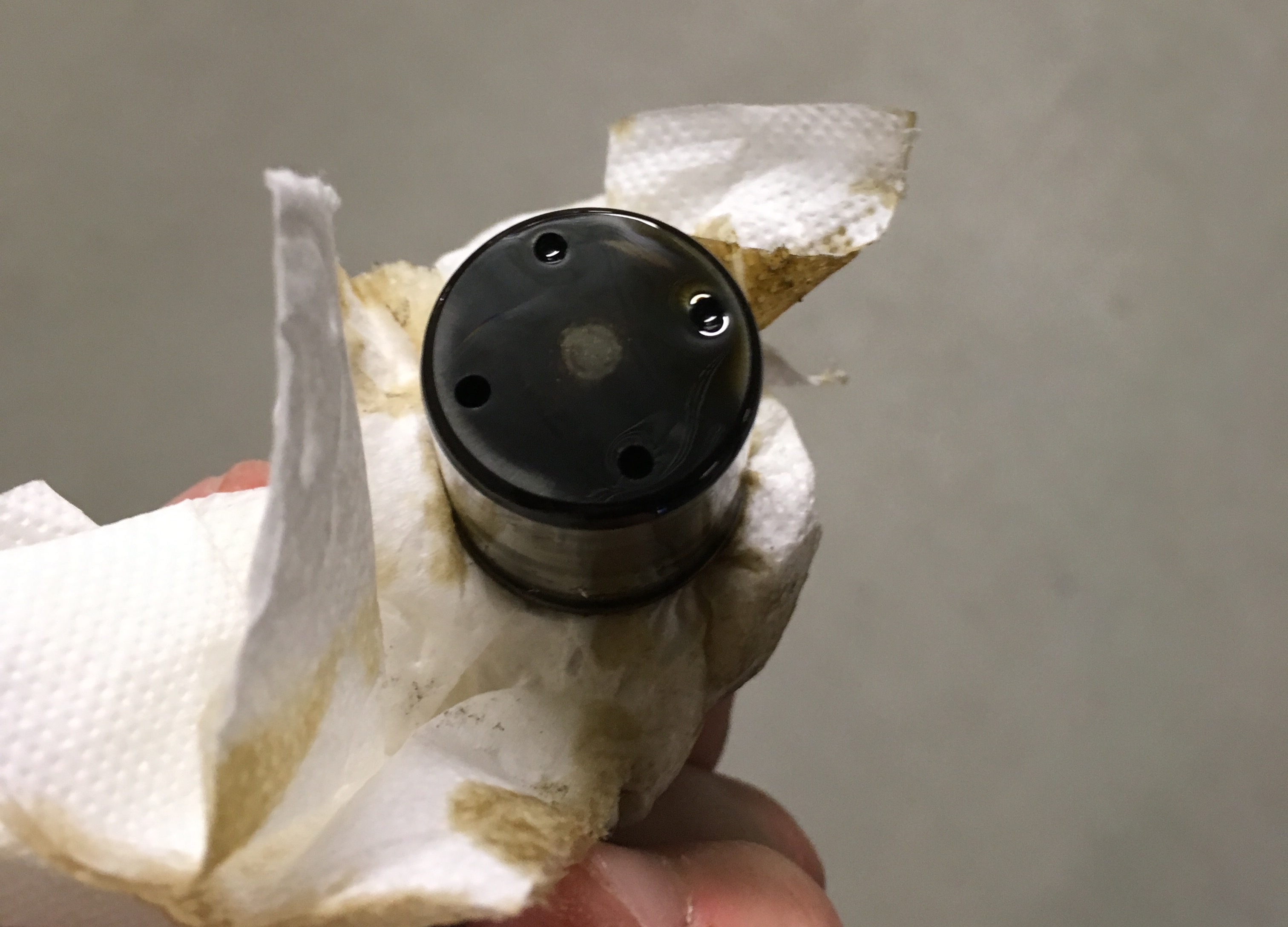

Ist der Motor Serie? Hatte ähnliche Beobachtungen gemacht als der Kolben meines GFB DV+ wohl nicht mehr ausreichend geschmiert war...

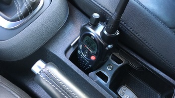

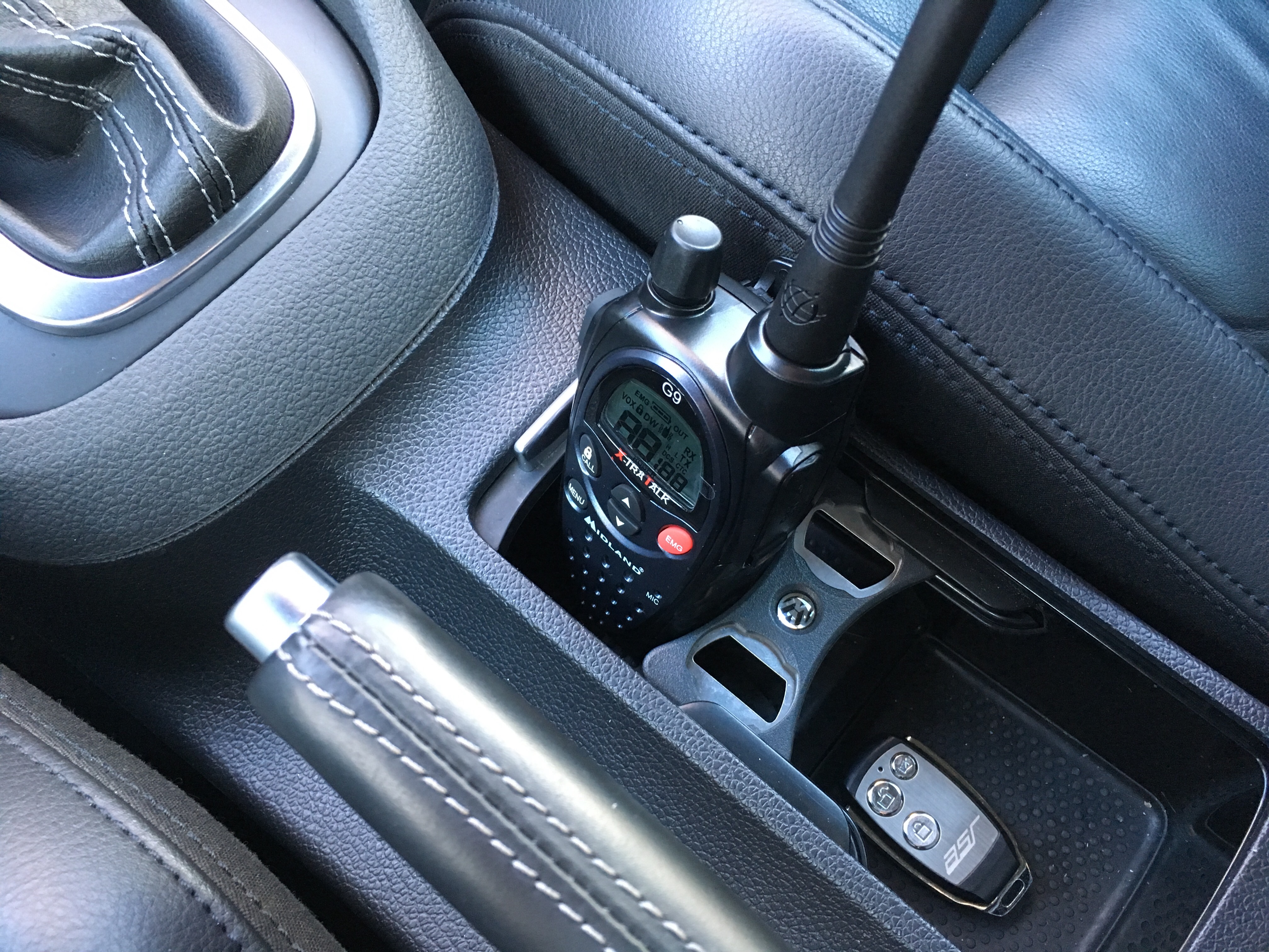

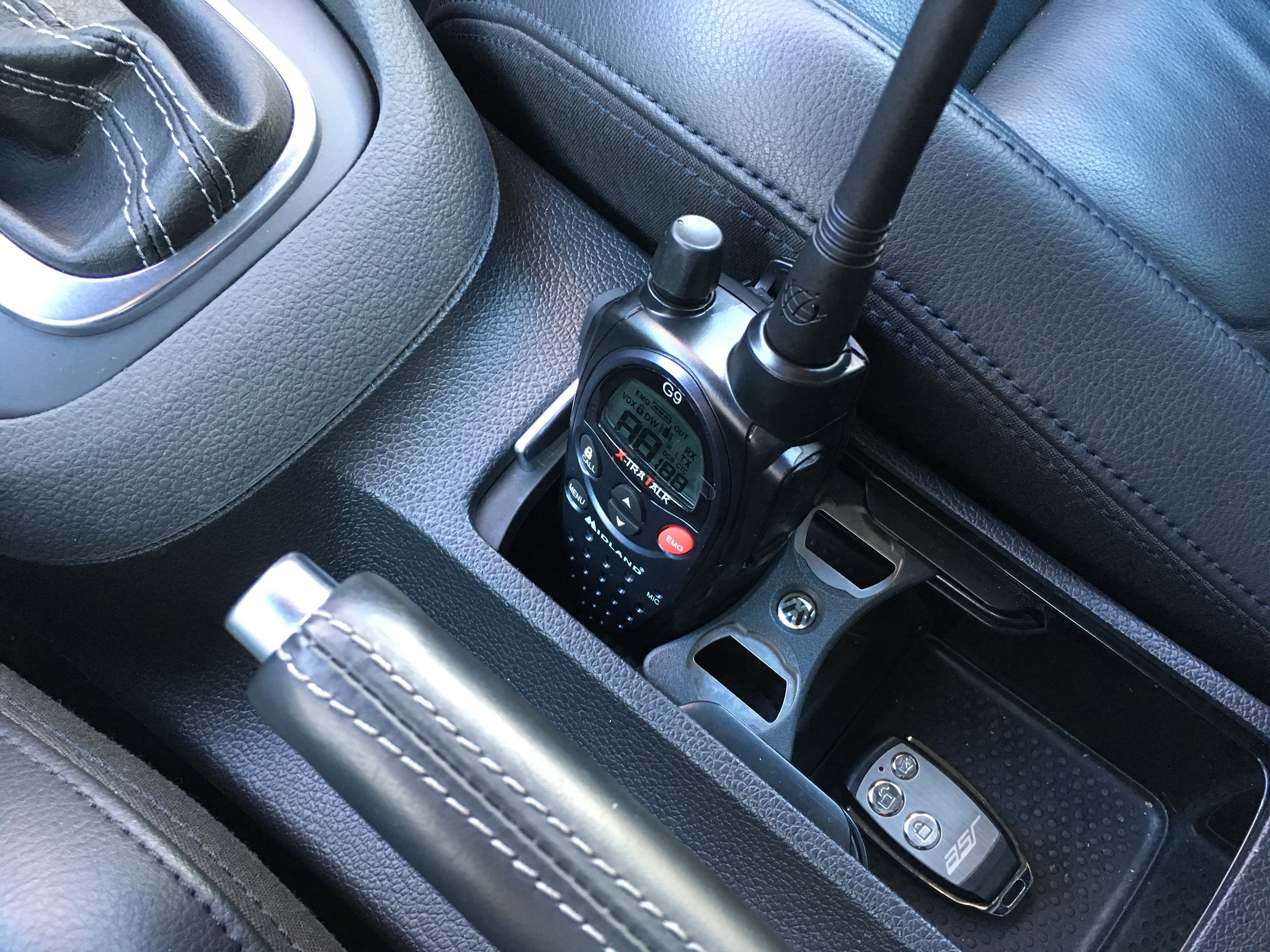

Also damals haben wir die Funkgeräte schon viel benutzt während der Fahrt um sich zu verständigen.
Schaden kann es nichtAlso gut
