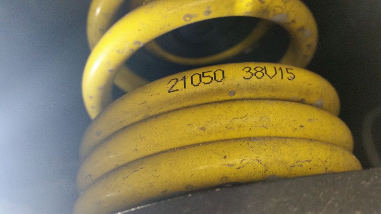

    An sich schaut der Neue echt klasse aus. Allerdings sind keine dieser Veränderungen eingetragen. Die Federn sind gelb und es steht eine Bezeichnung drauf. Weiß allerdings nicht welcher Hersteller. Kann mir von euch jemand sagen was das für Federn sind?

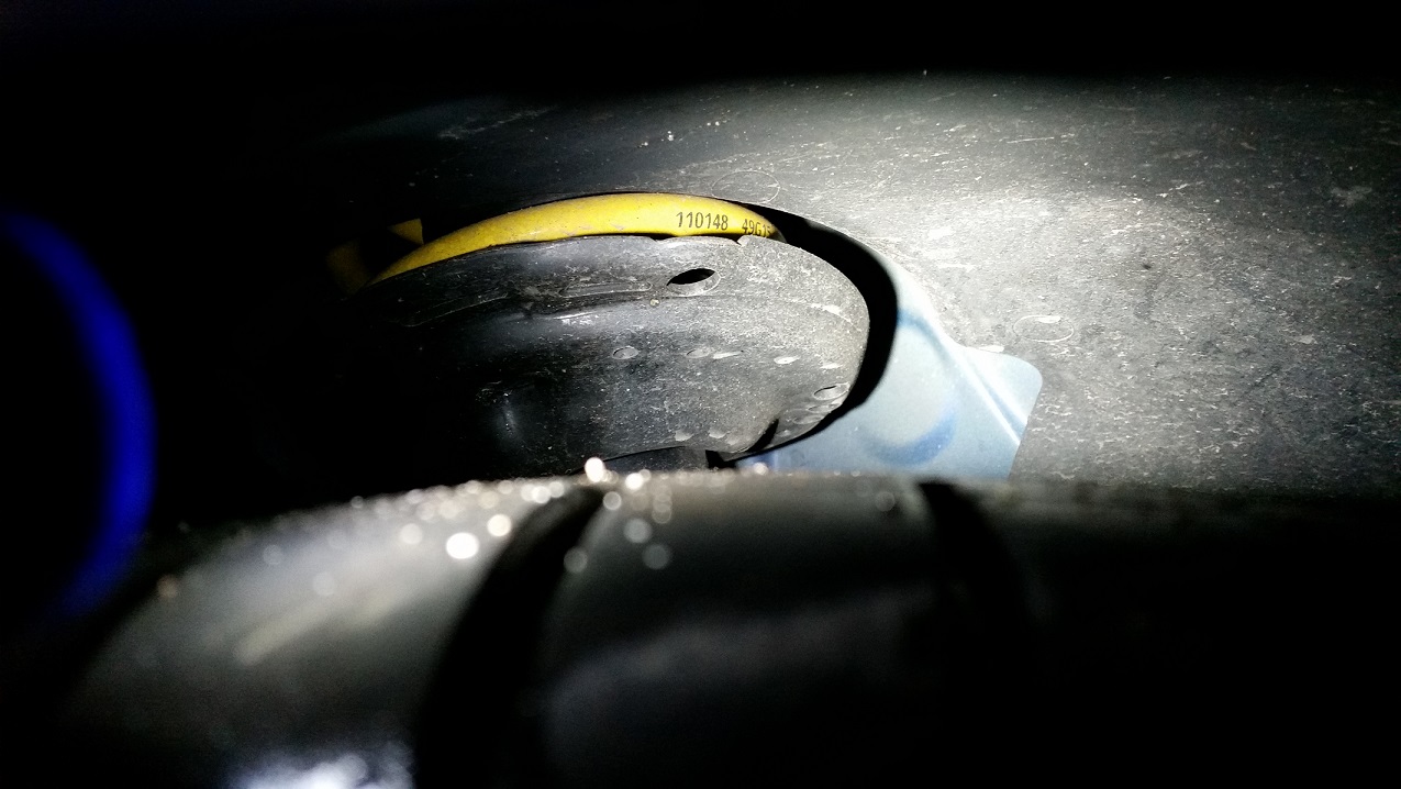

    Bin mir sicher das es von den Federn kommt. Man sieht auch schon nach wenig KM Fahrt das die Federwindungen aufliegen. Das Geräusch ist auch ein richtiges poltern.
    Die Einbaulage der Feder kann auch laut KW die Ursache sein. Kann aber mittlerweile ausgeschlossen werden.
    Dann liegt es doch aber ziemlich sicher an den falschen Federn. Sonst kann es ja nicht sein, dass einige mit demselben Fahrwerk fahren ohne Geräusche.
    Die Nr. auf der Federn lautet 1044 12G16.

    Das Geräusch entsteht, weil die Windungen aufeinander schlagen - die Feder ist tatsächlich falsch. Sprich Deinen Händler an und lasse die Federn tauschen. Anschließend kannst Du die Höhe wieder auf das gleiche Maß einstellen - vorausgesetzt, Du bist jetzt nicht mit 0 Restgewinde unterwegs :D:huh: Du wirst das Fahrwerk danach nicht wieder erkennen...
    Genau das hat mein Händler auch gesagt. Zwischenzeitlich wurde auch schon ne andere Feder verbaut. Leider kam dann das Fahrzeug bereits 2 cm hoch und ich musste es über das Gewinde wieder runter drehen. Dann war das Geräusch für 2 Wochen weg und kam dann wieder. Jetzt bin ich mit dem Gewinde auf Anschlag und KW meint, dass es nur noch ne Feder gibt, die noch höher kommen würde. Dann brauch ich aber kein Gewinde mehr für 2300 €, weil dann kann ich mit Federn fahren.
