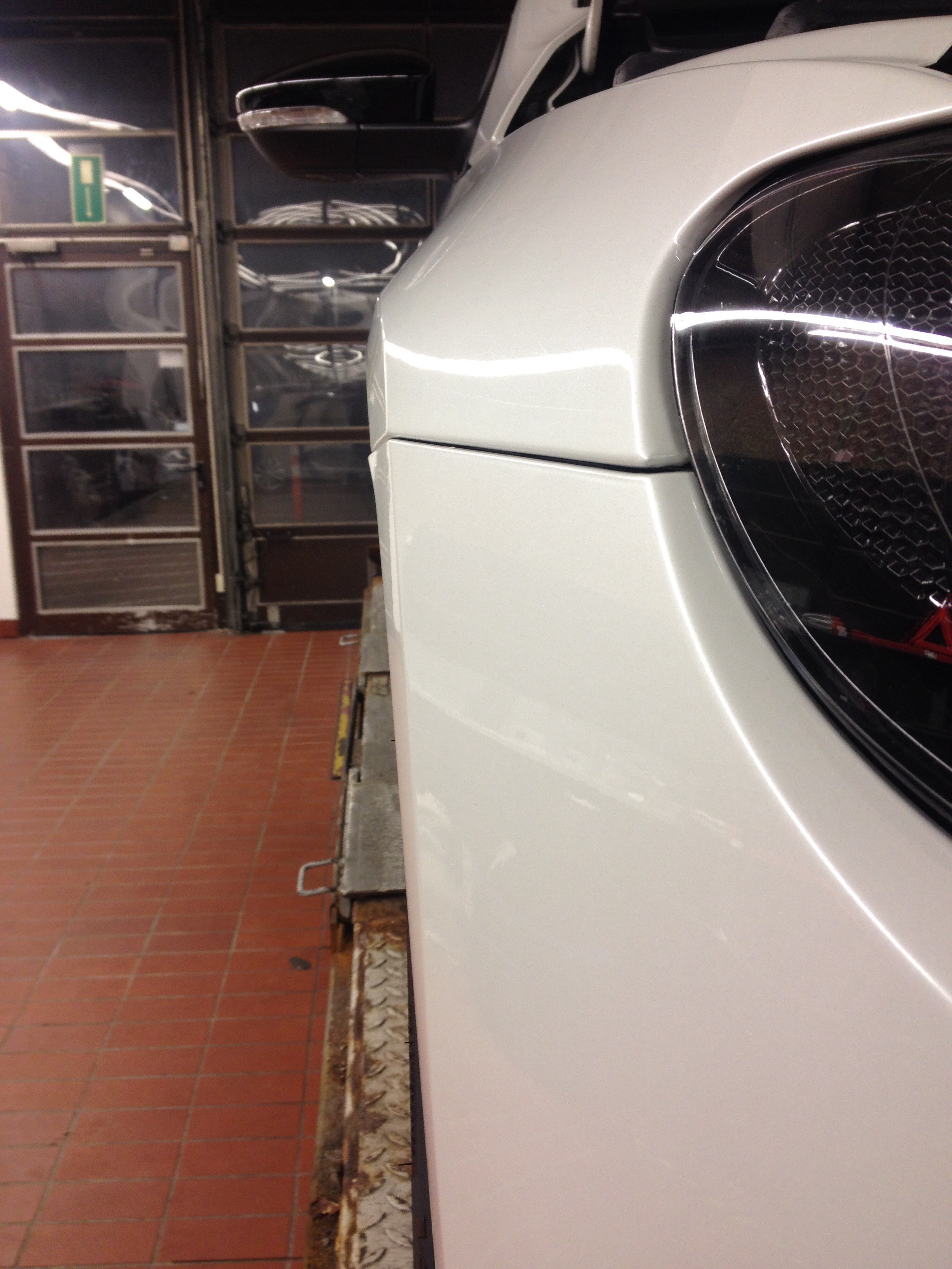

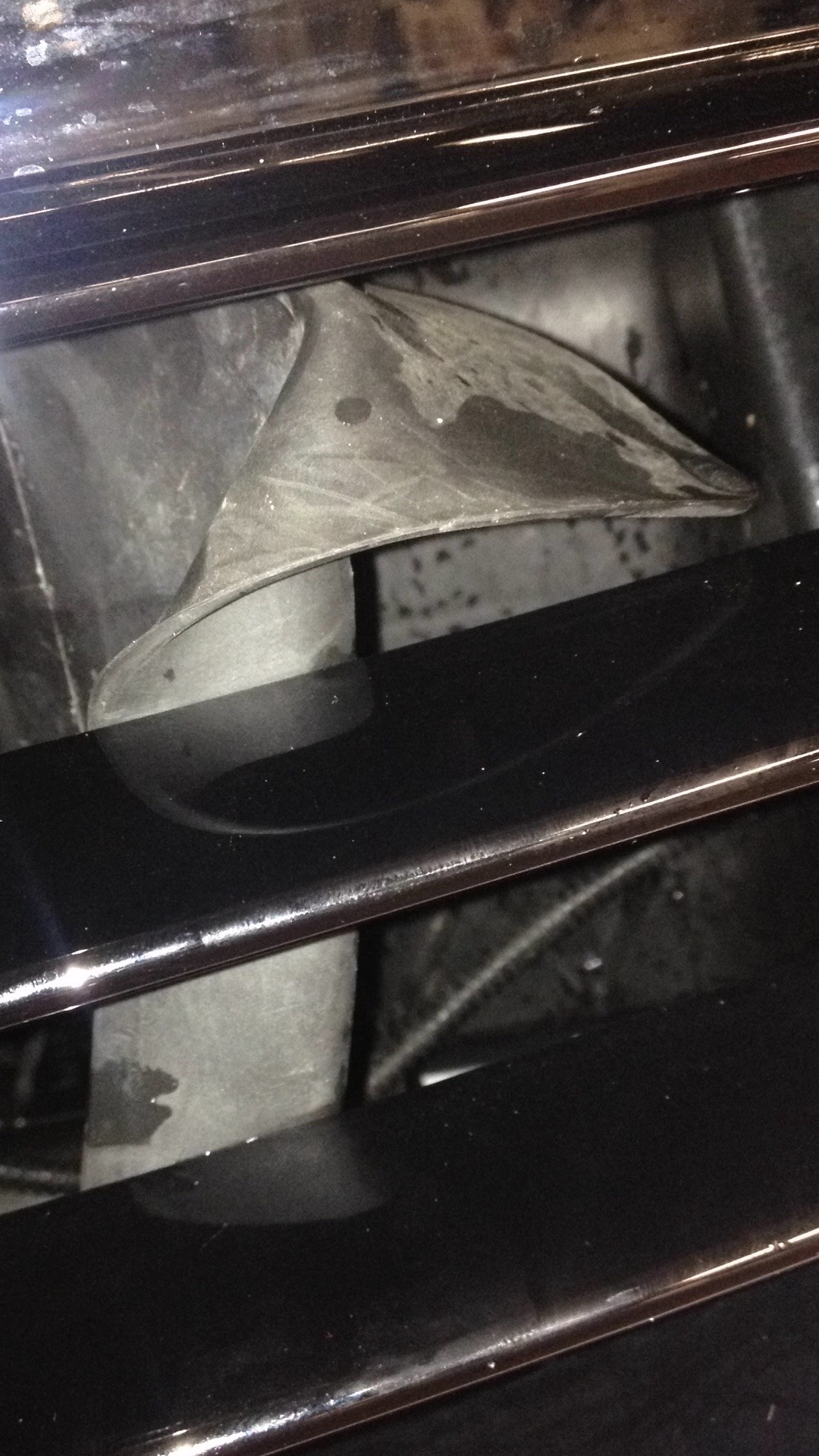

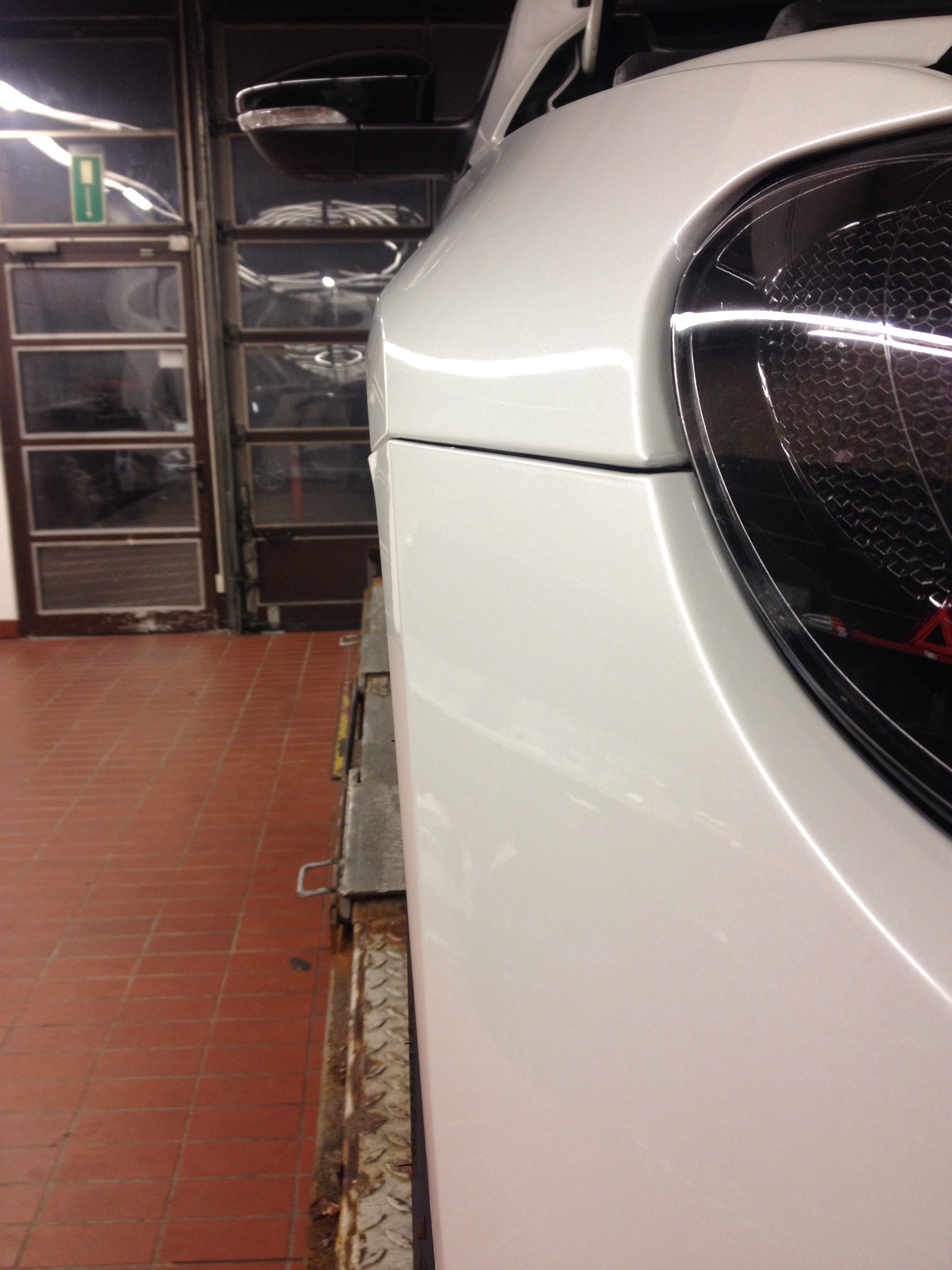

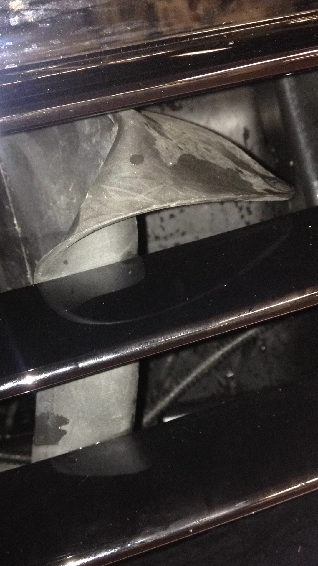

Aufgrund mehrere Montagemängel konnte ich den scirocco nicht mitnehmen - unglaublich diesmal wurde ein Kunststoffteil (luftleitteil für temperatursensor angeblich) zwischen Front und kühler vergessen (inkl Wabenzerstörung des kühlergitters) sowie Spaltmaß kotflügel zu Stoßstange völlig für den arsch. Auch die Werkstatt ist Dreck.

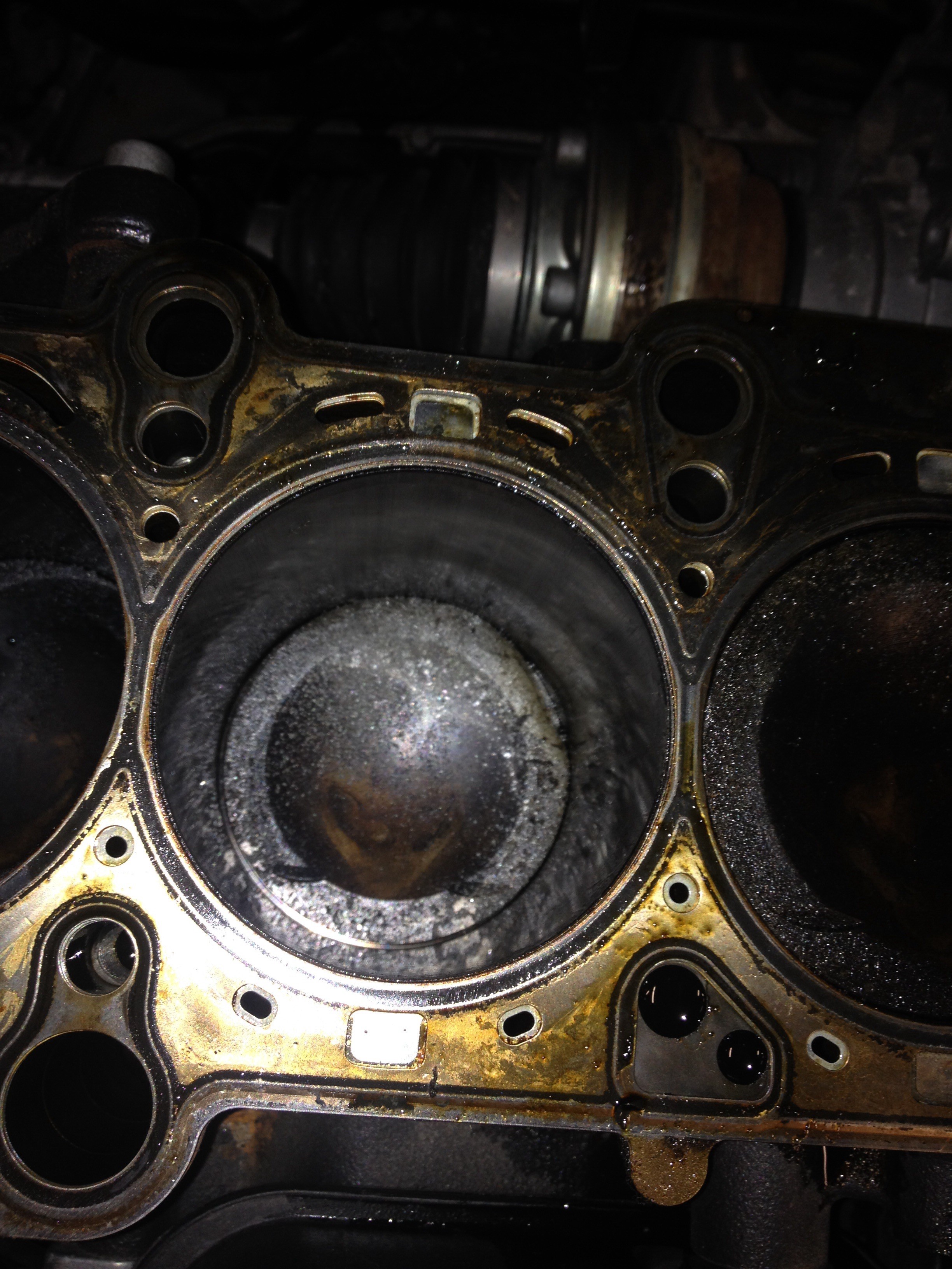

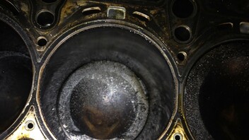

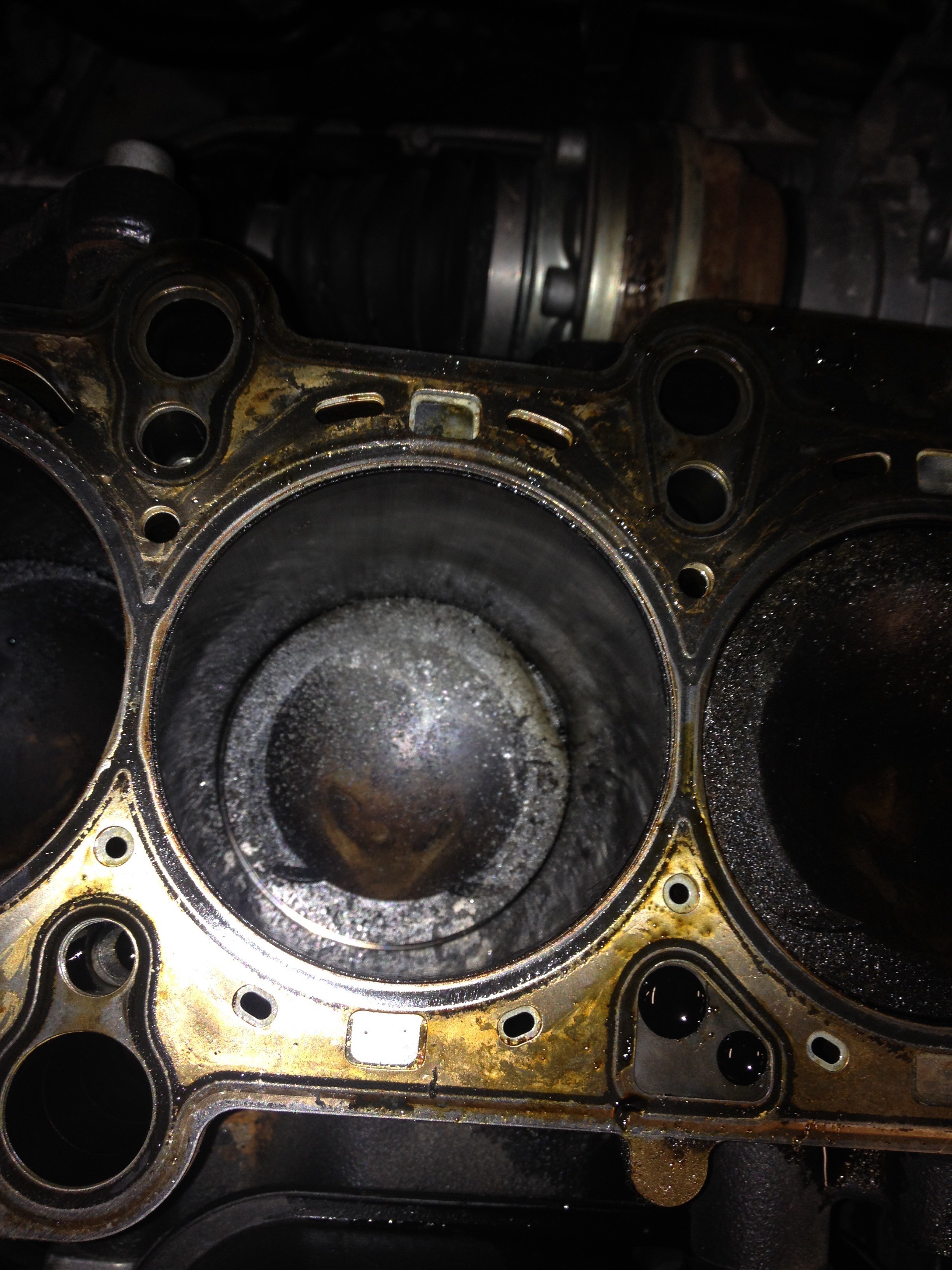

Diagnose abgeschlossen: Es hat ebenfalls den Zylinderkopf und insbesondere die Ventile des Zylinder 3 zerschossen. Die Pleuel sehen eigentlich ganz gut aus, allerdings sind auch hier durch die klopfende Verbrennung Schäden nicht auszuschließen, deshalb kommen die natürlich auch neu.

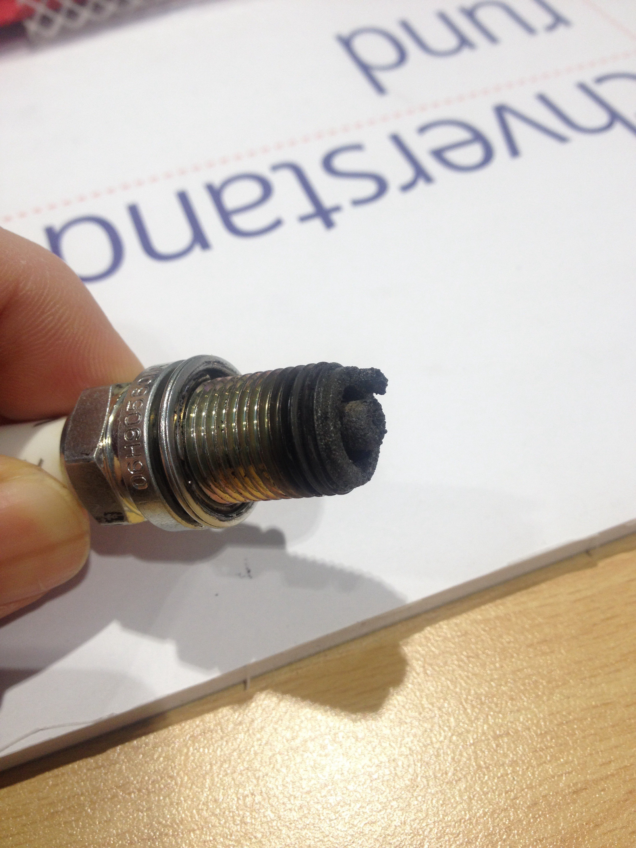

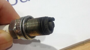

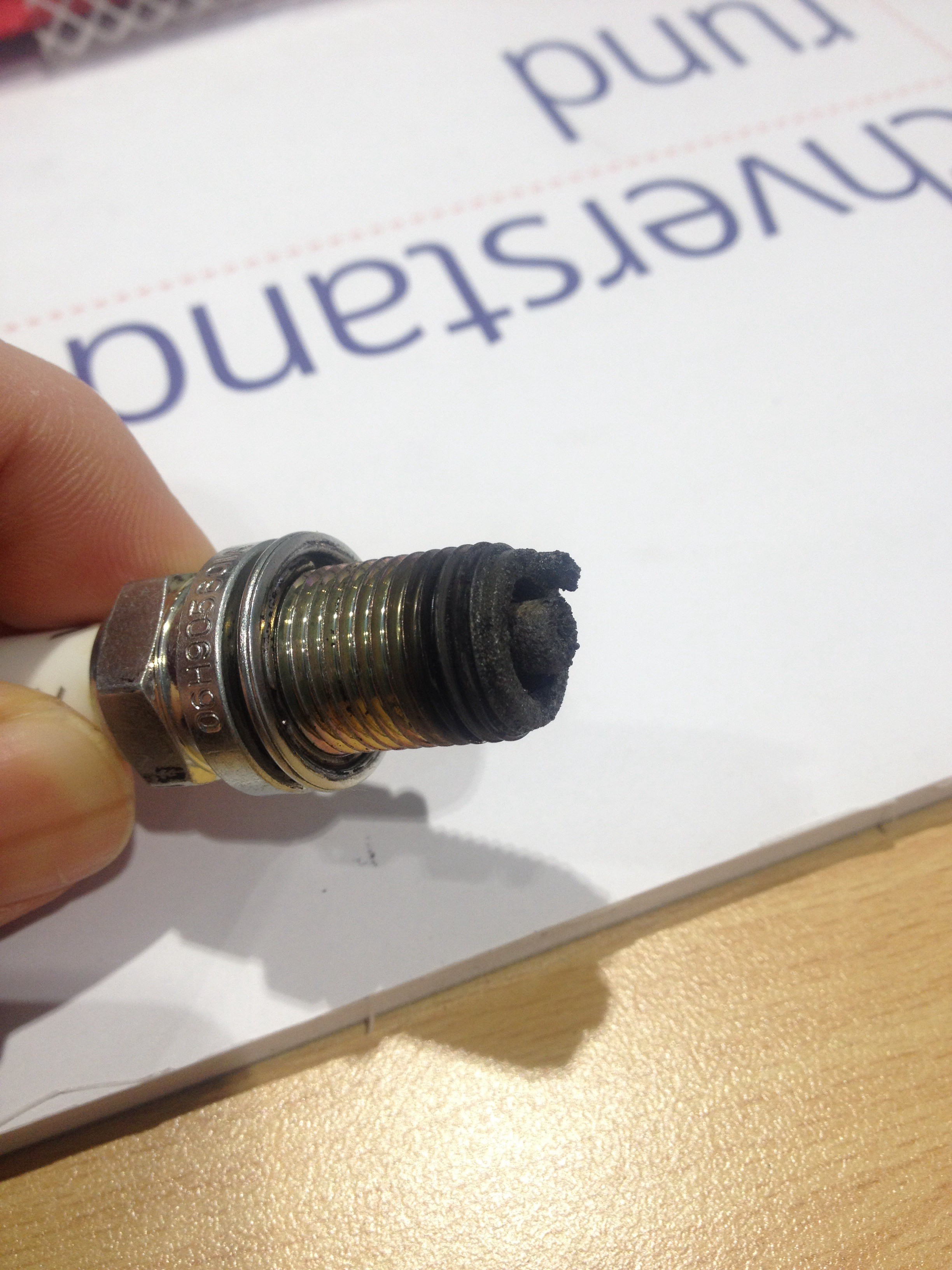

Kurzes Update aus der Werkstatt: war eben vor Ort und die Kerze von Zylinder 4 sieht ebenfalls völlig verkohlt aus. Kerze 1 und 2 sind Top. Sieht fast danach aus dass Kerze 1+2 angezogen wurden und dann kam die Mittagspause dazwischen...
Hier mal ein Bild vom Zylinder 3.
Gerne Meinungen

Erstmal vorweg:mein baby steht selbstverständlich in der warmen werkstatt und wurde nicht mehr bewegt. Der Serviceberater hätte sich eh geweigert lediglich die Kerzen zu tauschen. Wenn ich zusammenfassen kann: Zündkerzenbild spricht für eine viel zu hohe Zylindertemperatur, der vermutlich eine viel zu magere Verbrennung vorausgegangen ist. Vermutlich klopfend (wie kann das am Kolben identifiziert werden?). Die nicht korrekt angezogene Zündkerze könnte eine Ursache sein, vielleicht aber auch nur Symptom. -> wie bekomme ich das heraus ? Möchte vermeiden dass ein möglicher Tauschmotor mich früher oder später wieder so überrascht...

Heute war ich bei besten Temperaturen auf der A7 unterwegs als bei ca 240 die mororkontrolleuchten angingen und der Rocco in den notlauf ging. Direkt abgefahren und zu vw: Ergebnis der ersten Untersuchung: die Zündkerze von Zylinder 3 völlig verschmolzen (ähnlich wie hier im Artikel bereits beschrieben) - die große Inspektion inkl. Kerzentausch ist erst 8 Wochen her. Der Werkstattleiter sagte, dass die entsprechende Kerze nichtmal handfest montiert waren. Hattet ihr einen solchen Fall bereits ? Kann dies zu einer Abmargerung des Gemisches führen und somit zu hohe Temperaturen auslösen? Welche Analysemethoden sind notwendig, um das Ausmaß des schadensumfangs zu klären? Im Worst case haben sich m.e. Teile der Elektrode verabschiedet und haben ne Reise durch Zylinder und turbo gemacht ich befürchte einen kapitalen Motorschaden...
