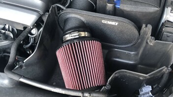

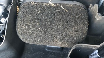

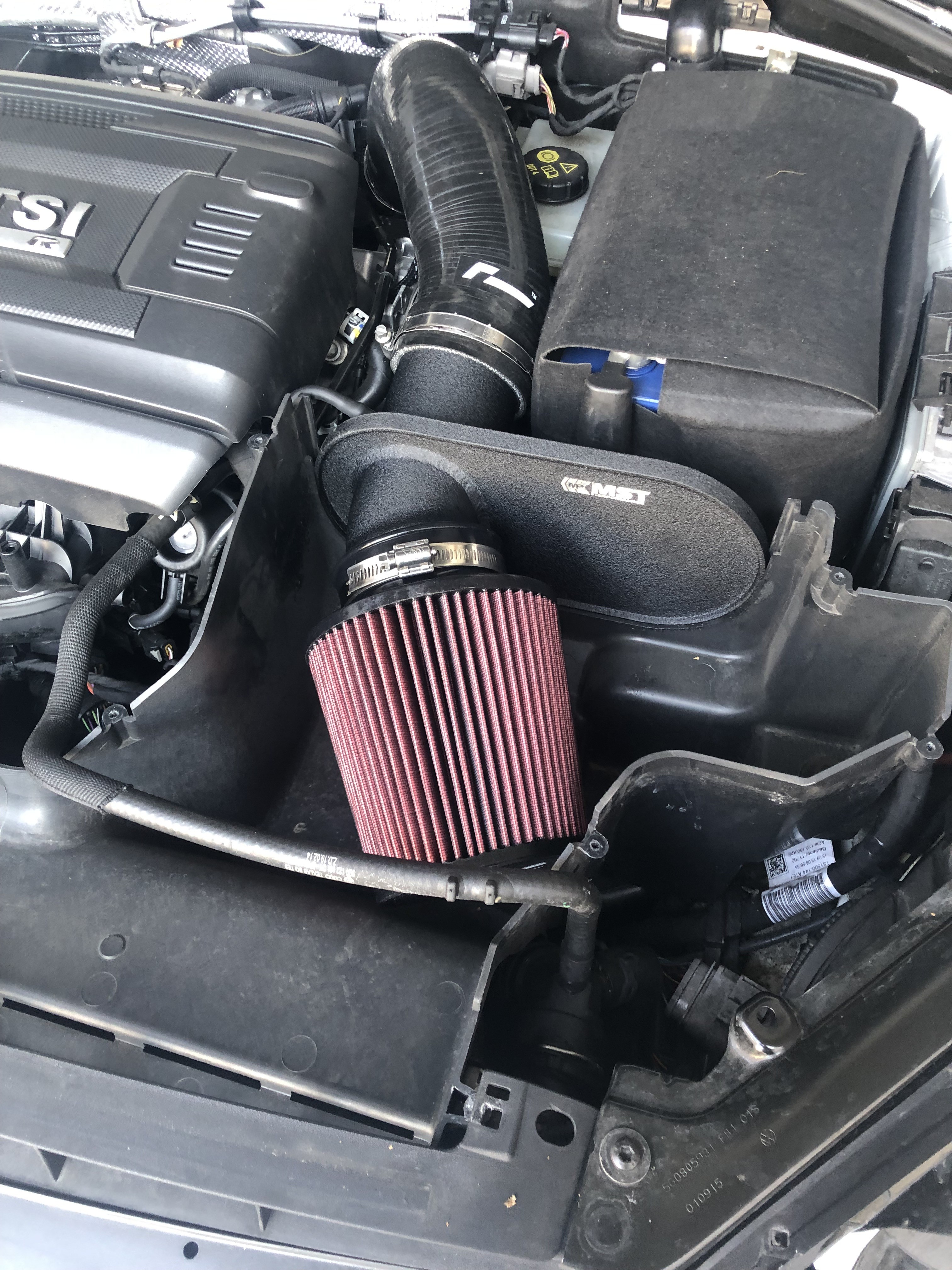

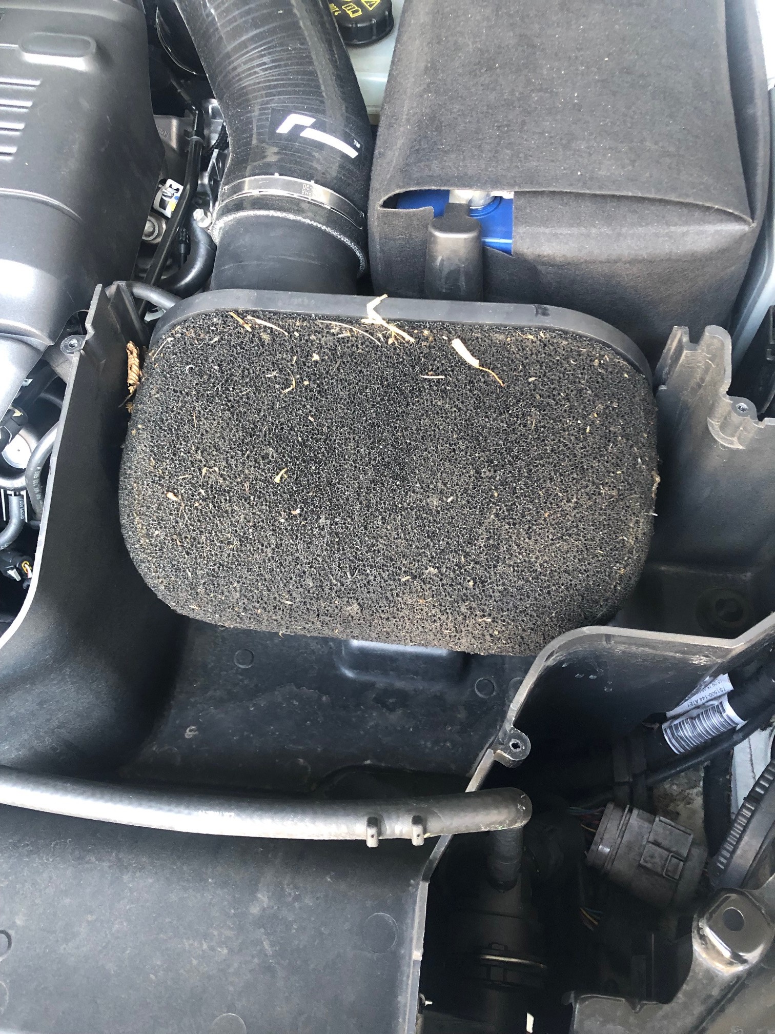

Also der Filter ist eingebaut. Ist kein Hexenwerk könnt ihr euch ja denken. Passgenauigkeit 100% tiptop.
Einbau war in 15 minuten erledigt. Der Originalfilter von der R600 war sehr porös aber noch in Takt. Wenn man
versucht ihn vom Kunststoff zu trennen reisst er, also sollte man das tunlichst vermeiden.
Ich werde ihn auf jeden Fall reinigen und mal in Keller legen für den Fall der Fälle.
anbei habe ich noch 2 Bilder mit Vorher Nacher.
Video kann ich nicht wirklich hochladen, darum über instgram: gizmolinerTon ist nochmal ne schippe krasser als original R600. Die ersten paar Kilometer hat man gemerkt das etwas anders ist und er
vlt mehr oder weniger Luft bekommt und nicht genau wusste wie und was. Nach ein paar Kilometer war es dann Top.
Ich muss das aber noch richtig austesten aber für den Moment bin ich sehr zufrieden.Also wenn ihr Fragen habt, einfach Fragen
