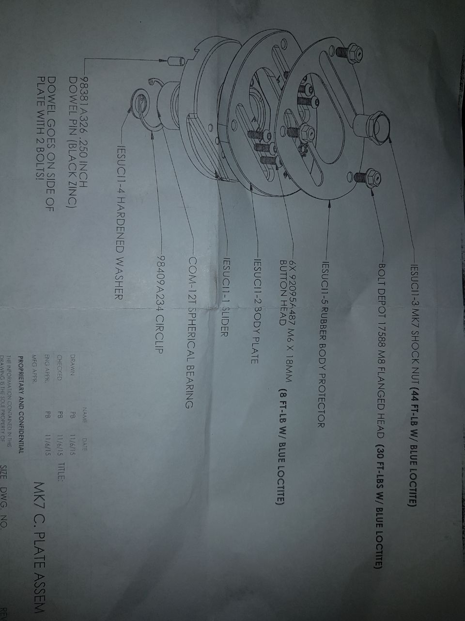

Also unten ist ne beilagscheibe und dann durchs uniball und dann ist es von oben die Mutter die wie eine hülse ins uniball reingeht .... da ist ne Explosionszeichnung dabei ... die kann ich morgen mal abfotografierenIch glaub ich zerleg nochmal alles und schau ob alles fest ist

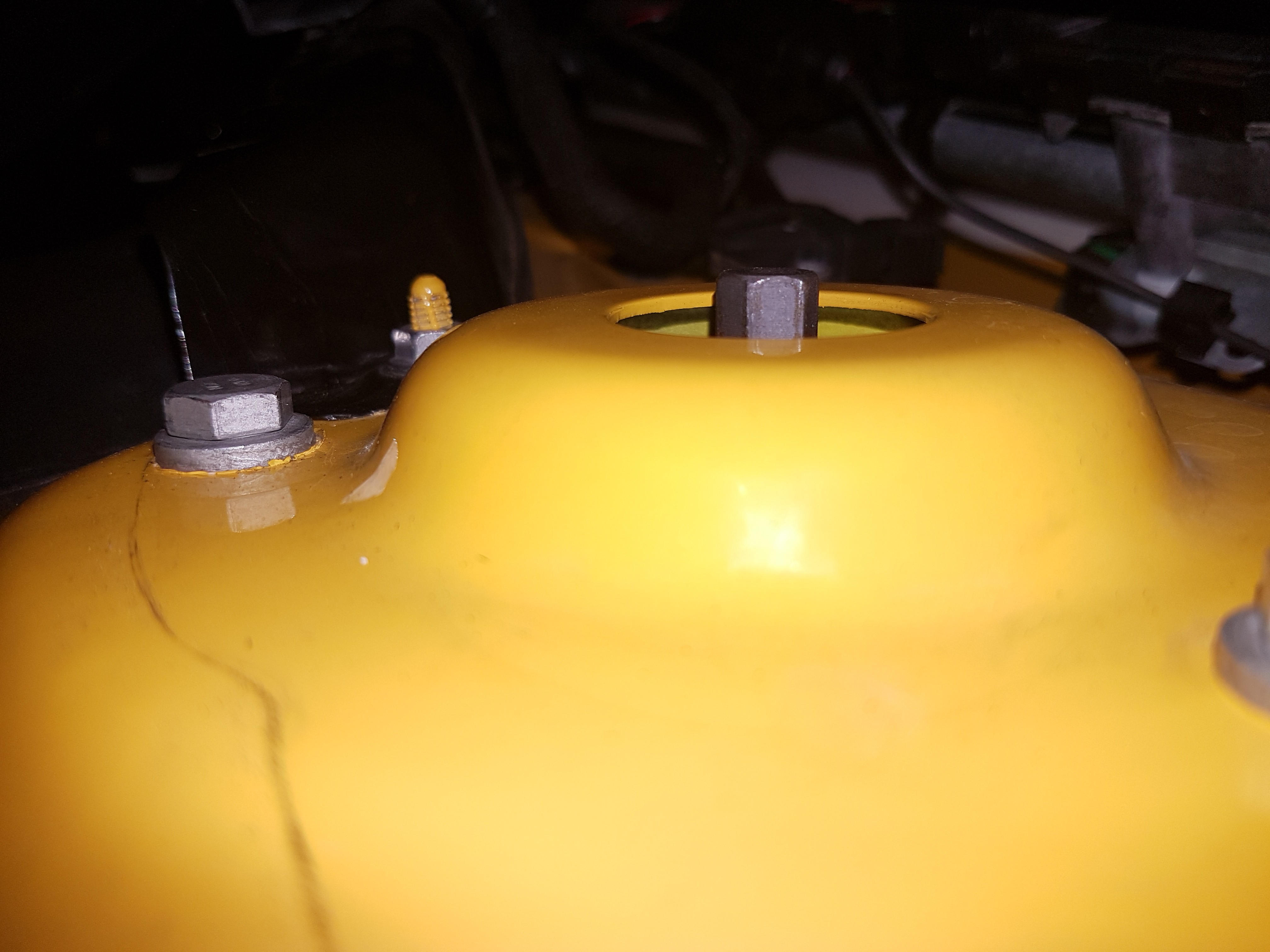

bei mir schaut die Kolbenstange mit originaldomlager so aus aber ich denke für 1 grad mehr sturz reicht es ....
Also wird es mit Sturzverstellung im eingebauten Zustand schlecht ausschauen
Was denkt ihr reicht's zum Sturzverstellen dann nur oben dass domlager zu lösen oder muss da der komplette Dämpfer wieder raus ? -
ok musste bei dir oben am Dom was bearbeitet werden ? Bei mir steht die Kolbenstange vom Dämpfer recht weit hoch... Könntest du evtl mal ein Foto davon machen ?
