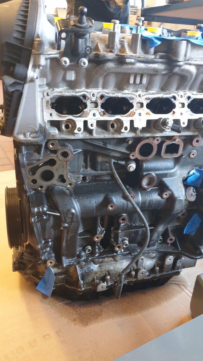

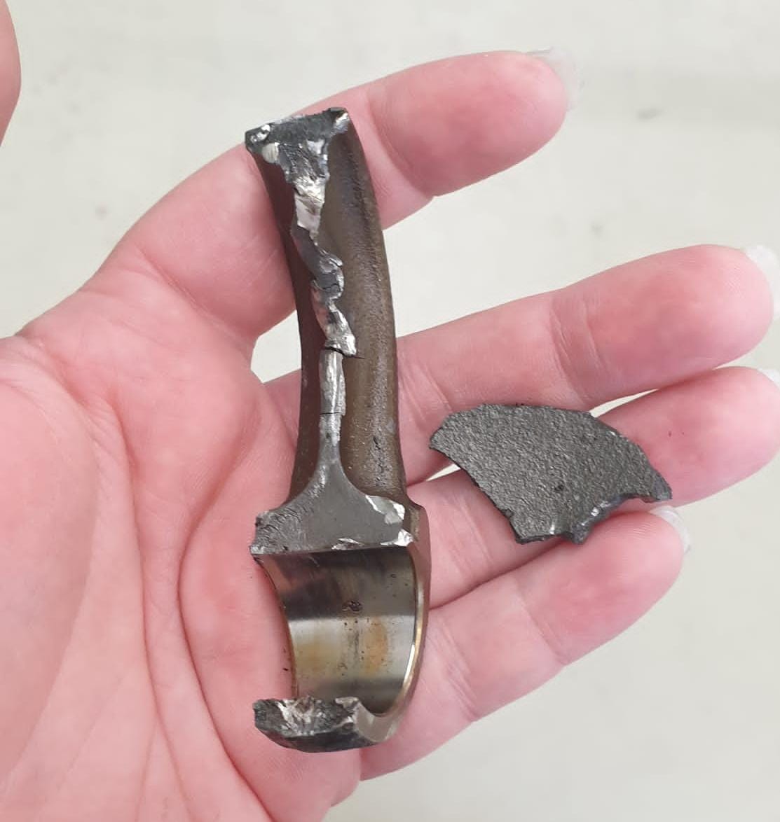

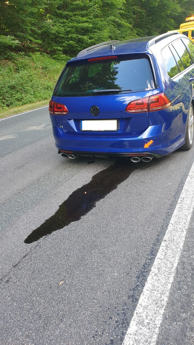

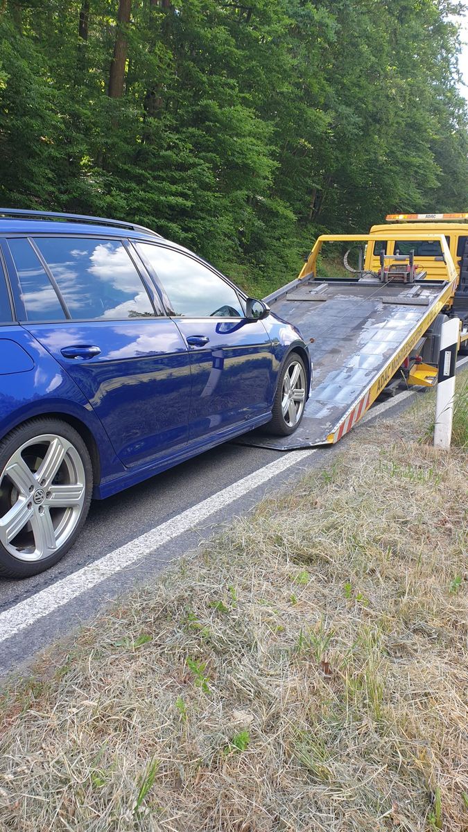

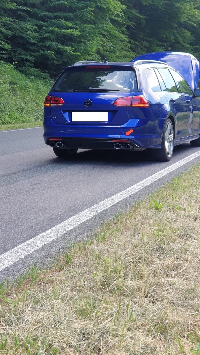

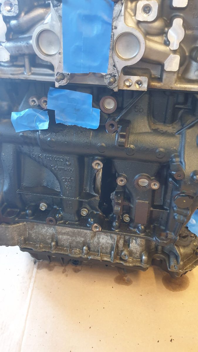

    so mich hatte es vor 4Wochen erwischt.
    Pleulabriss bei 70km/h und nicht mal teillastbetrieb eher fast geschoben.
    Der Motor ist wieder neu und wurde via Kulanz bei VW abgewickelt (Scheckheft gepflegt und kein Wartungsstau)

    jetzt habe ich die Rechnung bekommen,
    da steht ein neuer Lader mit darauf aber keinerlei Ölkühler (Wärmetauscher) etc darauf, ist das normal? bzw. was ist vorgaben von VW?
    auch das mit der Drehzahlanhebung in den ersten 1000km merke ich auch nicht (kann man das auslesen oder anders Feststellen. bzw ist das Vorgabe von VW.
    der Schaden ist ohne Ankündigung von Geräuschen Ölverbrauch oder ähnlichen gekommen

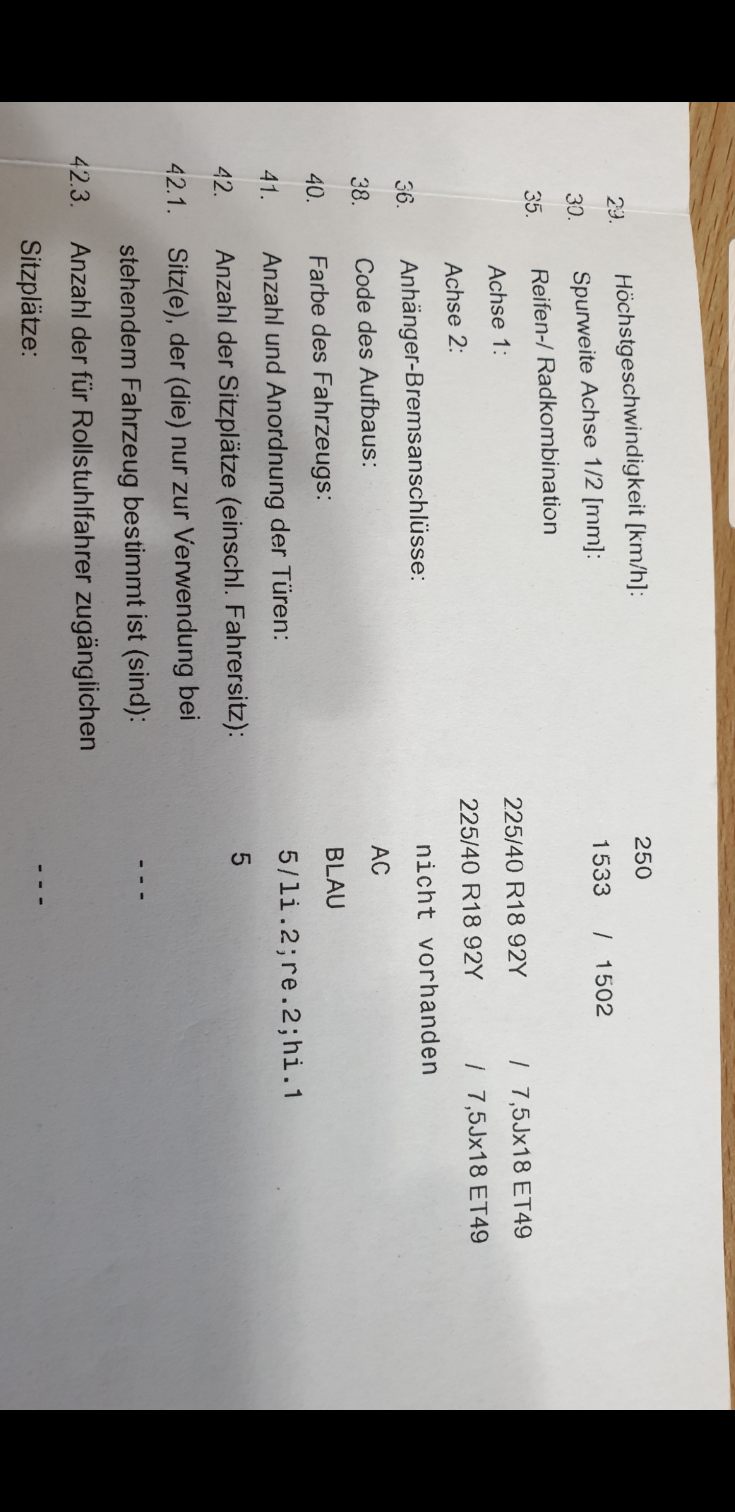

    Ich hab jetzt auch nochmal geguckt so steht das bei mir drinnen.
    Was mich wundert das unten links r18 steht obwohl serienmäßig pretoria montiert waren.
    Das ist auch mein Problem weil ich denke das die druckwerte von 18 auf 19 unterschiedlich sind und der aufkleber für 18 zoll gilt

    Was steht denn unter Punkt 52 (Anmerkungen) oder in deinem Fahrzeugschein eingetragen?
    [EDIT] 245/35 R19 ohne Eintragung geht nicht, hättest du das mal direkt gefragt hätte man das einfach mit "Nein" beantworten können :D
    Frage woher weiß ichvwas ich für einen luftdruck ich in den felgen fahren soll im Fahrzeug selbst (Aufkleber) stehen nur die 18er drin
    Also für 235/35r 19
