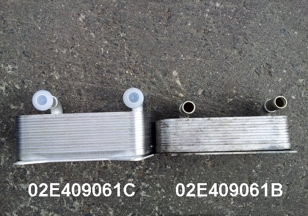

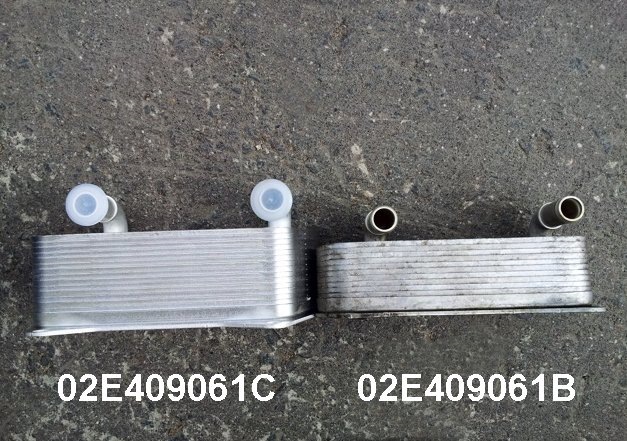

Ich habe mich für folgenden Kühler entschieden. Hatte hauptsächlich Lieferzeitgründe.
Kostete bei Autodoc ca 45 Euro. Inkl. Versand.
Sieht im Prinzip genauso aus wie deiner. Nur hat der 15 Reihen und deiner 20? Reihen.
Mal sehen wie der sich so schlägt. Vielleicht tausche ich dann auch noch auf den größeren. 😄

Moin,
Ich bin auf der Suche nach der Teilenummer von DSG Kühler des T5. Der sollte das DQ250 haben. Der Kühler soll ja auch im Golf passen. Weiß jemand, ob alles so plug and play passt? Oder braucht man andere Schläuche?
Passt er Platzmäßig unter den TTRS Luftfilterkasten?

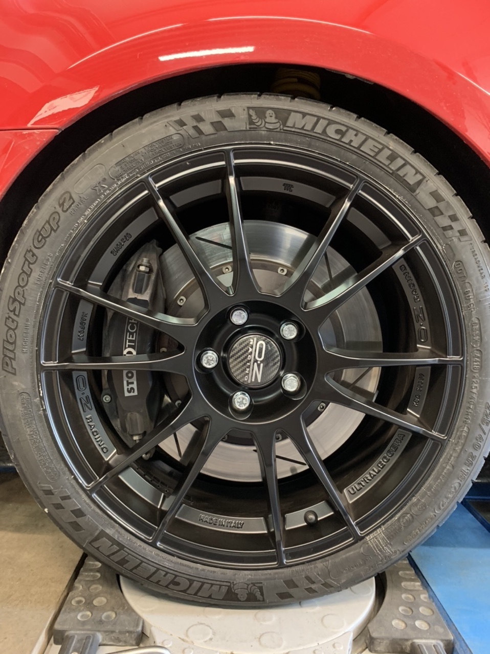

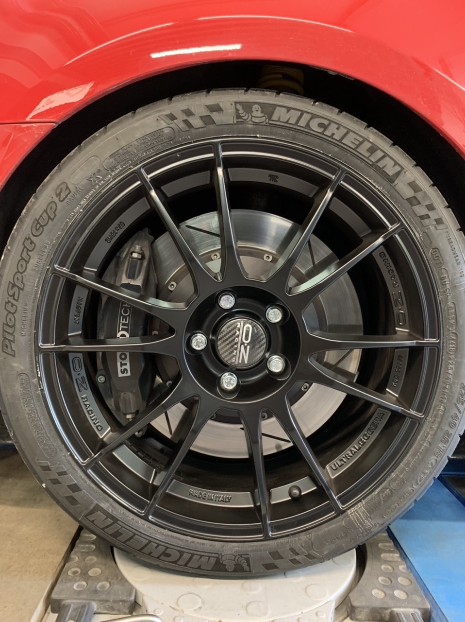

Stoptech zum Beispiel...
Wenn du bei VW warst, dann hätten die doch feststellen müssen, ob die Klappe defekt ist...Oder war da kein Mechaniker dran?
