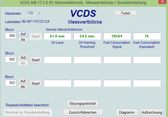

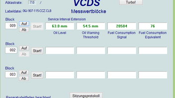

    so....die sache mit dem Öl hat auch mich interessiert.
    Hab da etwas nachgeforscht. Undzwar ist im MSG die minimum-schwelle hinterlegt, wann die Kontrollleuchte angeht.
    Bei mir (211PS GTI EA888) liegt diese bei 54,5mm. Kann man im MWB9 auslesen

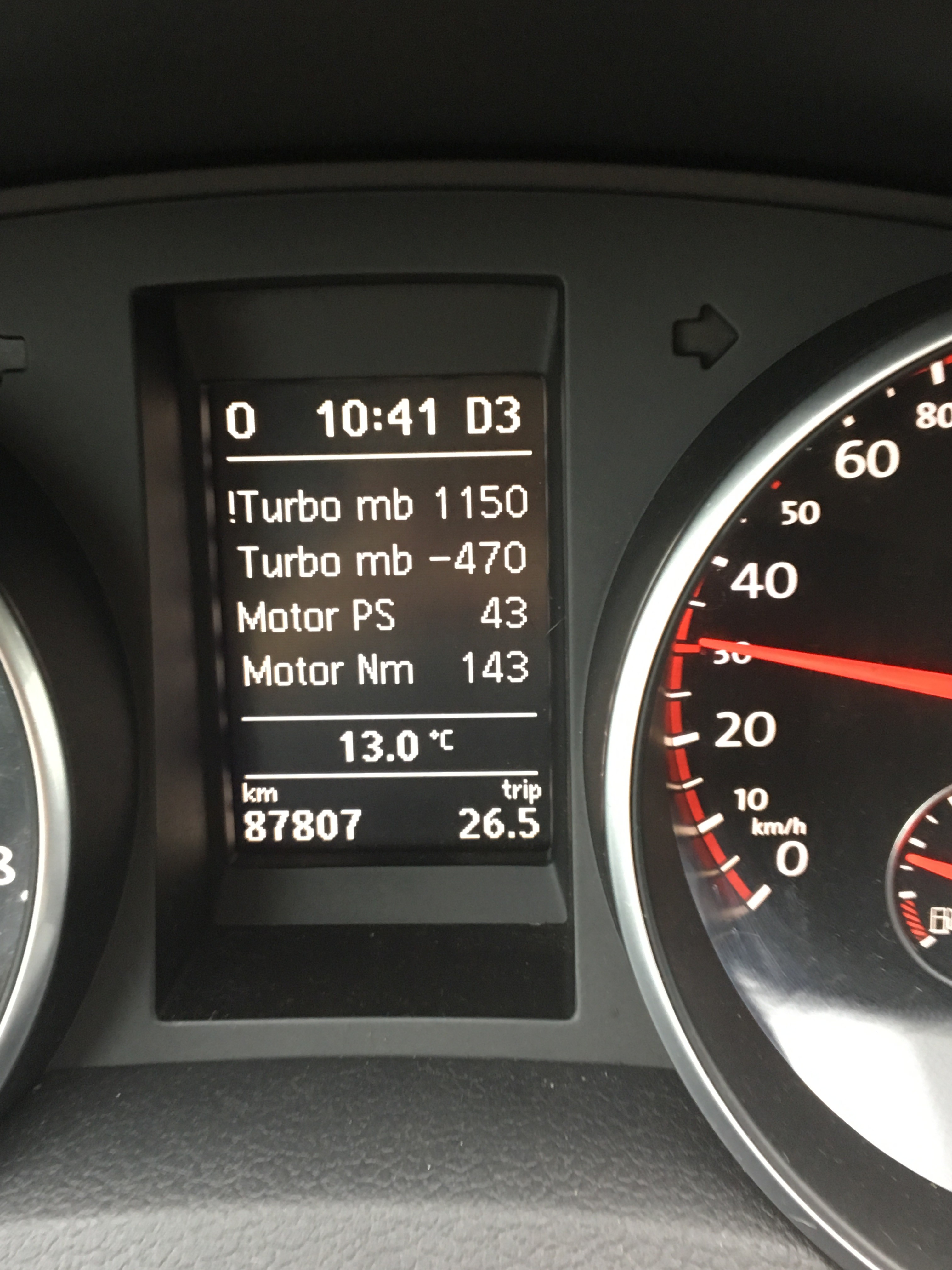

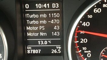

    so....aber jetzt was anderes.
    Sollwert 1150mb, Istwert -470mb?
    Da ist doch irgendwas faul. d.h. es wäre ja ein Unterdruck. Auto dürfte ja garkeine Leistung haben.
    Gibts da irgendwo was umzustellen?
