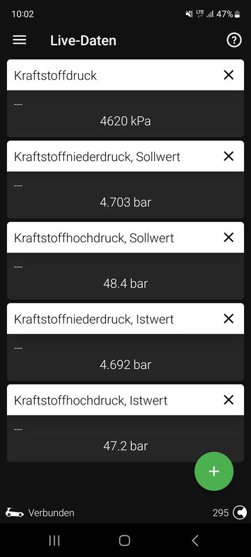

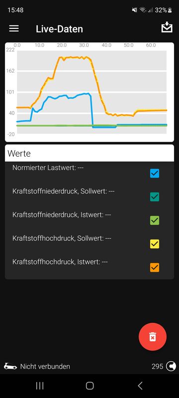

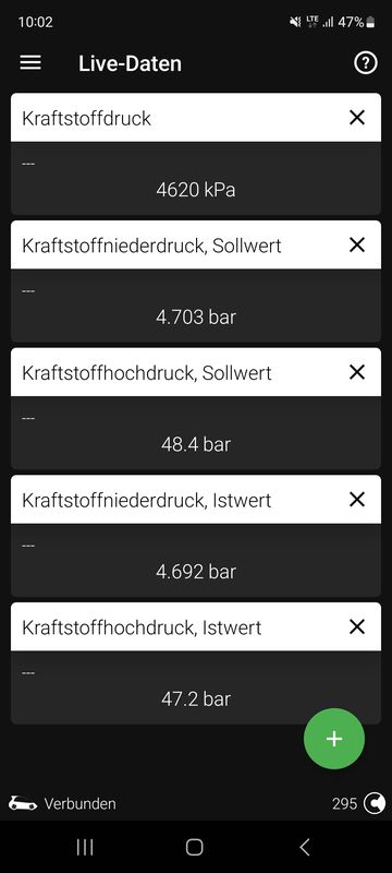

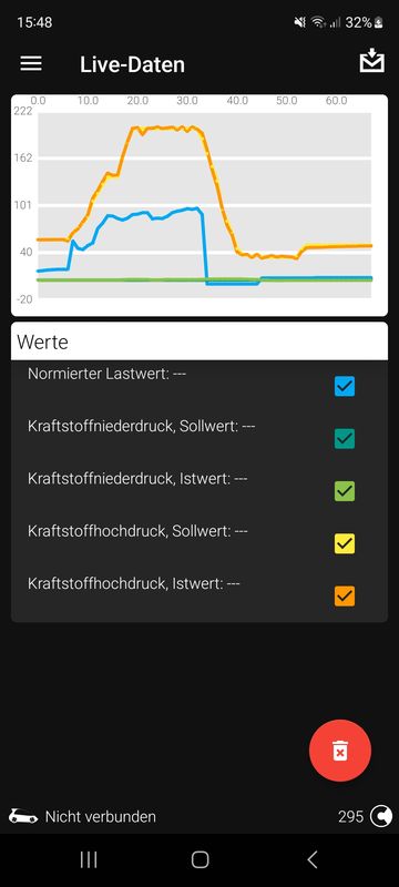

Ich hab eben mal den Schlauch abgezogen und die Pumpe laufen lassen. Der Sprit war komplatt sauber.
Ebenso mal ein Log im Stand gemacht. Hier auch nichts auffällig
Ich hatte heute beim starken Beschleunigen aufeinmal den Fehler Start Stopp in der MFA. Beim auslesen war dann den Fehler P008900 abgelegt.
Ich würde jetzt gerne erstmal den Kraftstoffschlauch an der Hochdruckpumpe abklemmen und die Tankpumpe ansteuern um die Leitung zu spülen. Anschließend die Spritleitung zur HDP ersetzen. Habt ihr evtl eine Teilenummer für die Leitung parat und könnt ihr einen Filter empfehlen den man vor die HDP klemmt?

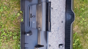

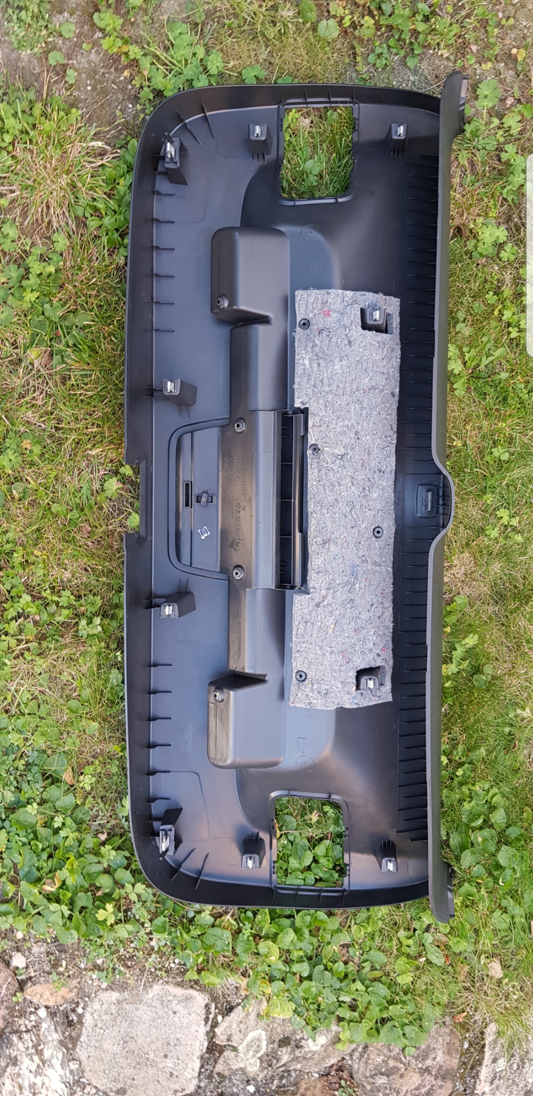

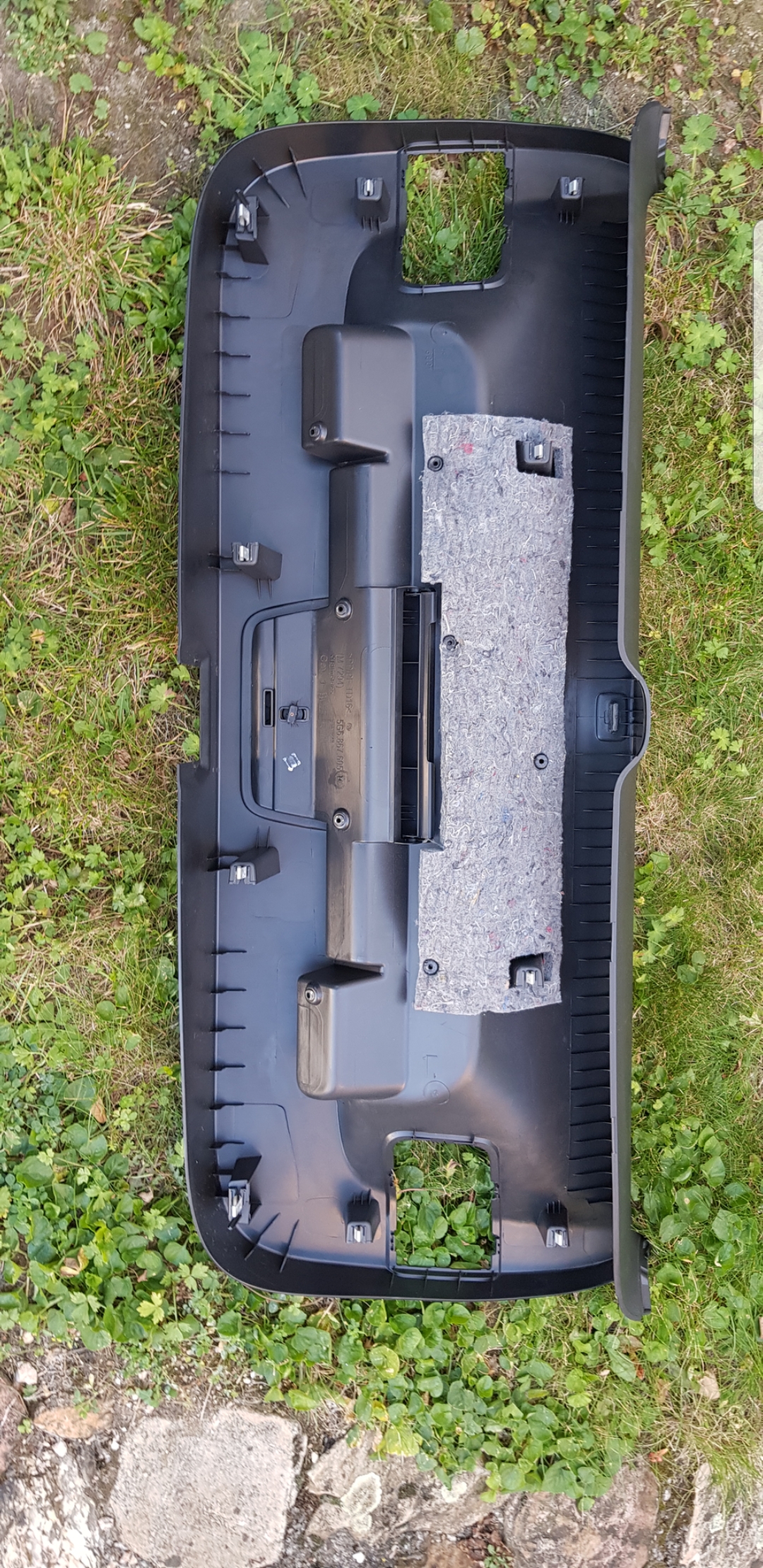

Die Clips sind doch unverwüstlich im Gegensatz zu denen in den Türtafeln?

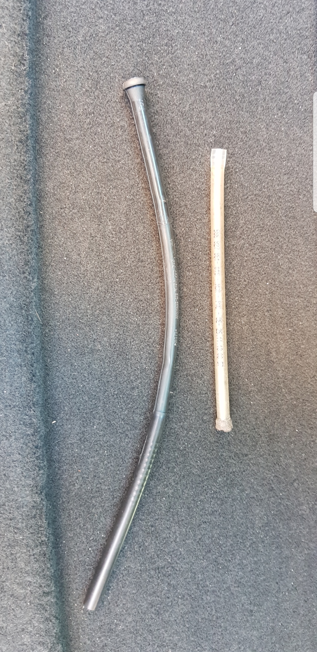

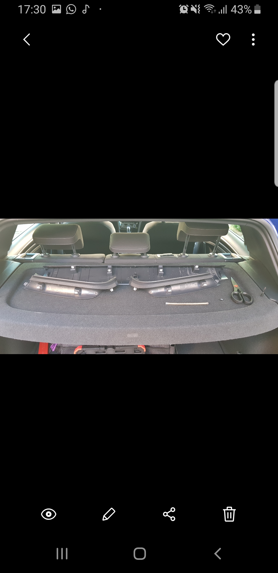

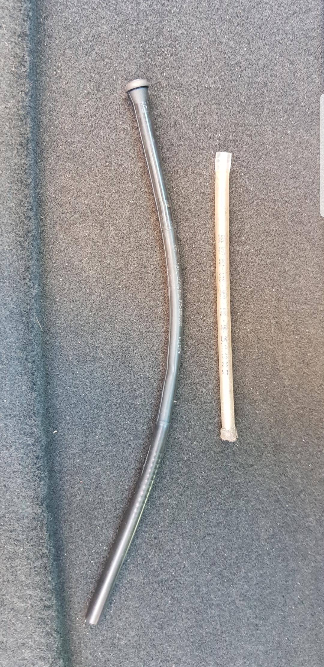

sooo also bei mir war auch ein transparenter Schlauch verbaut(5G6 827 861).
Mein Freundlicher hat mir allerdings den schwarzen laut meiner FIN rausgesucht. Habe Ihn eingekürzt und eingebaut...Der schwarze ist ein wenig flexibler(aber vllt auch nur weil er neu ist?) - wie lang der hält wird sich zeigen...
Ach ja beim Abbau nicht zimperlich sein. Die Clips sind beim ersten abbauen wirklich sehr fest....
Habe mal ein paar Bilder angefügt dann sieht man wo die Clips sitzen.....
Wurde mir auch gesagt (bj2014)
habe meinen grade beim Freundlichen abgeholt....Teilenummer 510 827 861 (meiner ist BJ2014) und ist ebenfalls komplett schwarz....welche Farbe der verbaute hat weiss ich noch nicht da er noch eingebaut ist...
